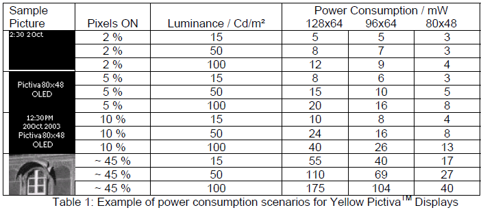

ich bin schon seit längerm auf der suche nach einem low-power Oled
Display.
Hier im Forum lese ich immer von strömen bis zu 600mA.
Ich hatte so an ca. 2mA maximal gedacht(bei ca. 80% der Pixel on).
Allerings nur fürs Display ohne Controller ect.
Pixel will ich so ca. 128x64(auf ca. 2-3inch). Farbig wäre schön kann
aber auch schwarz gelb oder sowas sein.
Was ist eigentlich stromsparender PM oder AM?
Mfg John

Nur sind die mit 200 - 500 mW genauso wenig stromsparend wie andere
OLEDs.
Ein gutes LCD mit Low-Power/High-Brightness-LED-BL liegt da um min. eine
Größenordnung drunter.

von Jörg S. (joerg-s)
Weil das Backlight komplett angeschaltet werden muss auch wenn nur ein
Pixel leuchten soll. Ausserdem hat OLED höheren Kontrast und ist (vor
allem bei Handys wichtig) superflach.
Im Anhang mal eine Übersicht über den Stromverbrauch von OSRAM
