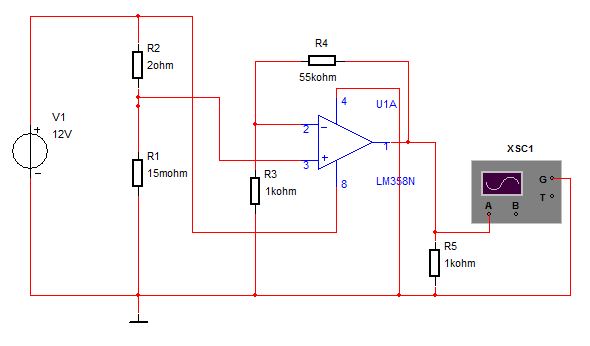

Hallo zusammen!
Habe folgendes Problem!
Ich möchte einen Strom von 0.5A - 6A über einen Shunt messen.
Mit Hilfe eines OPV´s möchte ich dieses Signal nun in ein Signal von
0-5V wandeln. Ist die´s möglich mit einem Single Supply OP?
Schaltung liegt im Anhang dabei!
Vielen Dank schon mal im Vorraus!
Ulles
von Andrew T. (marsufant)
Also bei 0,5 A werden da sicher mehr als 0V am Ausgang anliegen --
wenn das für Dich ok ist, dann wäre Deine Schaltung ein Ansatz.

von Alexander S. (esko) Benutzerseite
Ulles schrieb:
> Was muss man bei diesen OP´s beachten?
Eigentlich nichts besonderes.
In deiner Schaltung ist die Versorgung des OPVs verpolt.
Ich empfehle dir den Standardtyp: TS912

von TrippleX (Gast)
Der TS912 hat ein Offset von bis zu 10mV am Eingang das ist ein Offset
Fehler von 550mV.
Die Last von 1kOhm solltest du ein wenig verringern damit du näher
an den Betriebsspannungsgrenzen kommst.
Die Last verringern heisst, den Widerstand vergrößern. Nur so...
