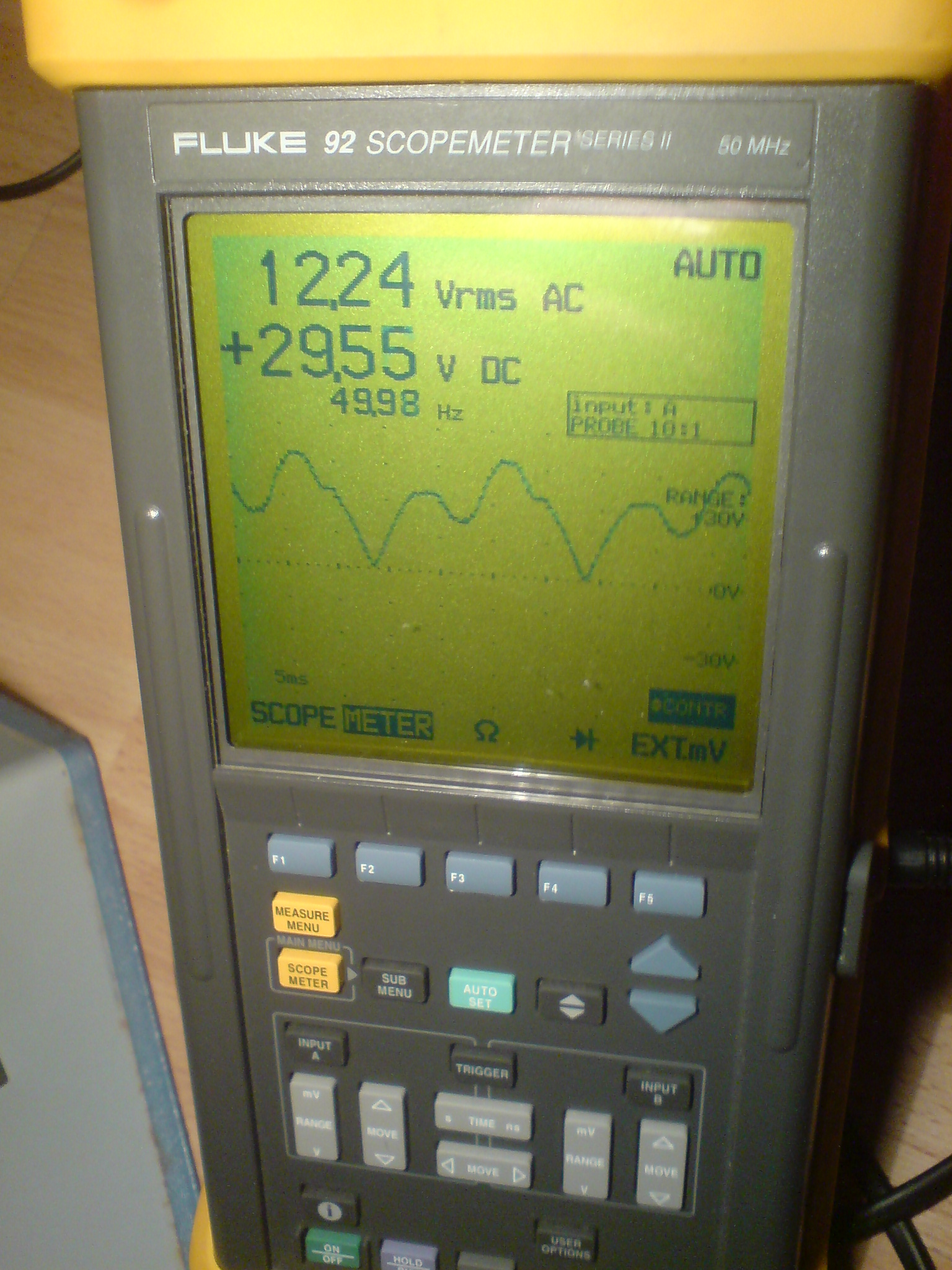

ich bin gerade dabei, ein wenig mit meinem neuen digitalen Oszi
herumzuprobieren. Ich habe einen Brückengleichrichter an einen Netztrafo
angeschlossen und wollte messen, was an den beiden Pohlen rauskommt.
Dazu habe ich einfach die beiden Wechselspannungsausgänge der Spule über
einen Poti an die entsprechenden Eingänge des Gleichrichters
angeschlossen.
An die Ausgänge habe ich direkt Tastkopf und COM Anschluss des Oszis
angeschlossen.

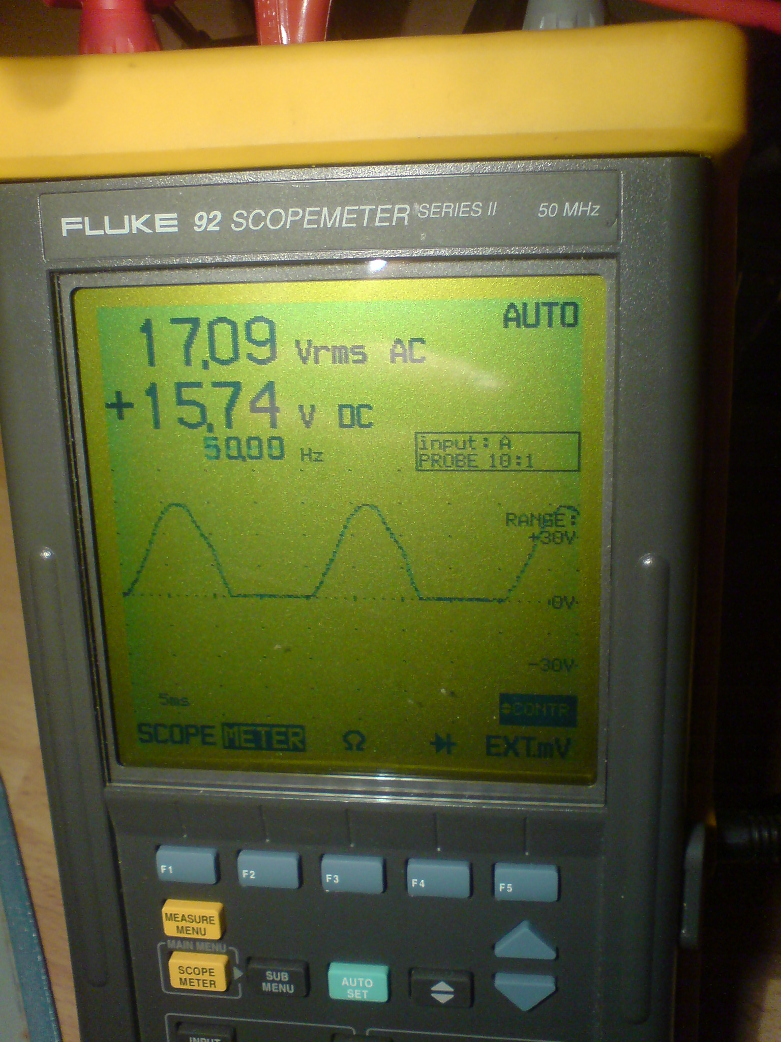

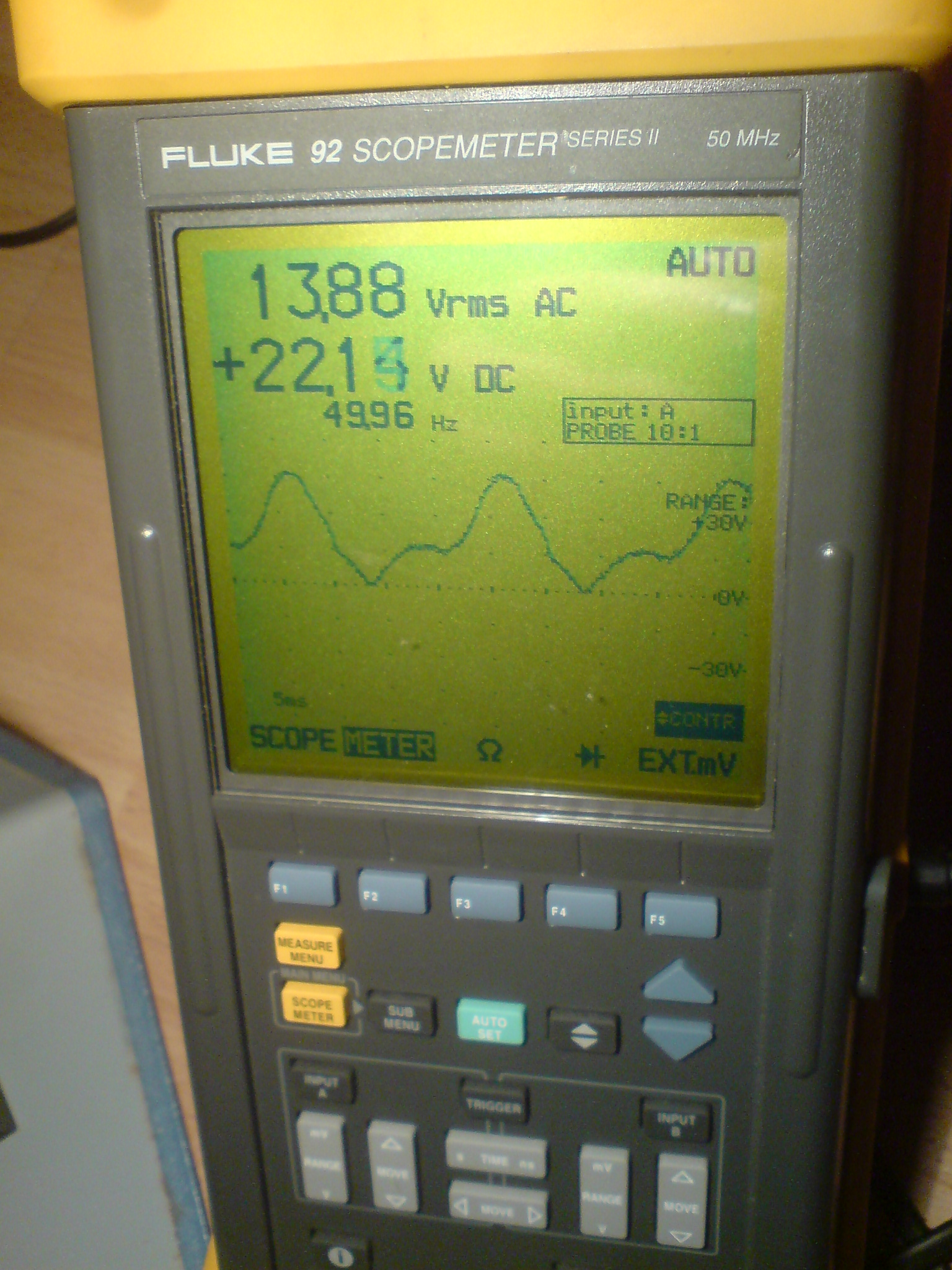

Seltsamerweise ist aber nicht einfach nur der negative Bereich der Welle
nach oben gespiegelt worden sondern es haben sich je nach am Poti
eingestelltem Wiederstand folgende Schaubilder ergeben (Bild 1->hoher
Wiederstand, Bild 2-> mittlerer Wiederstand, Bild 2 ->kein Wiederstand).
Kann mir vielleicht jemand sagen, was ich falsch gemacht habe?
Am Gleichrichter kann es nicht liegen, ich habe jetzt schon 4
verschiedene Ausprobiert, alle mit dem selben Ergebnis.
Vielen Dank schonmal,
gruß Jonix

Du hast Trafo -> Poti -> Gleichrichter -> Tastkopf?
Wenn ja, dann belaste den Gleichrichter mal. Die Dioden im Gleichrichter
müssen ja auch erstmal durchlassen. Dein Oszi hat ja einen sehr hohen
Innenwiderstand, da fließt fast nichts rein.

Den Gleichrichter schließt du direkt an den Trafo an und den Widerstand
zwischen die Ausgänge vom Gleichrichter.
Und an die Anschlüsse vom Widerstand schließt du das Oszi an mit
Kopplung auf DC.
Aber Vorsicht: Überschlag vorher mal die umgesetzte Leistung im
Widerstand, sonst raucht dir das gleich ganz ab, falls der Poti grad
fast gegen 0 eingestellt ist.

Der Poti war vor dem Gleichrichter.
Habe jetzt mal 7 Kilo Ohm nach dem Gleichrichter angeschlossen, es hat
sich aber kaum was verändert.

Mist, ich habe vorhin den Widerstand in Reihe vom Gleichrichter zum Oszi
angeschlossen.
Jetzt, nachdem ich ihn parallel angeschlossen habe, funktioniert es
einwandfrei.
