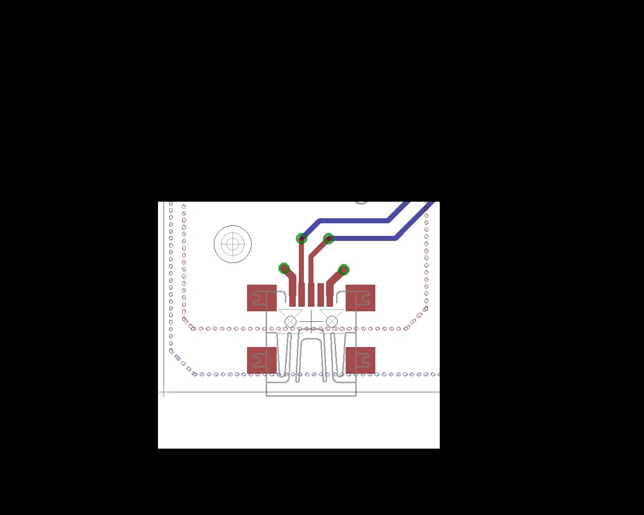

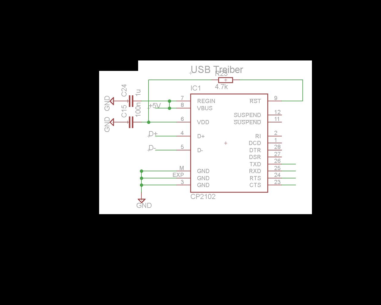

Hey Leute, hatte das Problem bei dem Teil, dass windows das Gerät nicht erkennt. Wir haben dabei nur die D+ und D- Leitungen, so wie die benötigte Stromversorgung angeschlossen. Einer eine Idee? Lötfehler? Oder machen wir allgemein was falsch? Grüße, Roman
Roman schrieb: > hatte das Problem bei dem Teil, dass windows das Gerät nicht erkennt. Welches Teil und wie hast du es angeschlossen? Ist der richtige Pull-Up für die USB-Erkennung drin und sind Data+ und Data- richtig gepolt?
Roman schrieb: > Hey Leute, > > hatte das Problem bei dem Teil, dass windows das Gerät nicht erkennt. > > Wir haben dabei nur die D+ und D- Leitungen, so wie die benötigte > Stromversorgung angeschlossen. > > Einer eine Idee? Lötfehler? Oder machen wir allgemein was falsch? > > Grüße, > Roman Das ist mal wieder eine Aussage!!! Was für ein Teil? CP210X oder FTDI? Was für Windows? Wird er auch nicht im Gerätemanager angezeigt? Wie sieht die Schaltung aus (Schaltplan/Board)? Foto von der aufgebauten Platine? Grüße
Hallo Leute, sorry, war im Stress als ich es schrieb. Haben es folgendermaßen angeschlossen, wie auf dem Bild zu sehen. Dabei ist der anschluss 2. von links doch hoffentlich D+ (auf dem USB Stecker). Dann sind se nicht vertauscht. Ich hoffe, ihr könnt mir weiterhelfen. Habe soeben noch einen CP2102 mit kupferdrähten verlötet und eingesteckt, und wird ebenso nicht erkannt. Also windows 7 verweigert die installation von CP-treibern, die aktuellen seien schon installiert. Software, mit der man lauter Einstellungen auf dem chip vornehmen kann, die funktioniert auch nicht :-( Bin für die Hilfe sehr dankbar Leute. Viele Grüße, Roman
NEEEEIIIINNNNN ES WAR TATSÄCHLICH DER FEHLER Das gibt es doch nicht, so ewig und 3 Tage rumgemacht und das war der falsche Footprint. EAGLE ist echt Mist an der Stelle, lauter falsche Footprints. Kannst grad eh alle selbst machen, wenn du es bei jedem Teil so wieso ändern musst. Man. Grüße, Roman

Roman Frei schrieb: > EAGLE ist echt Mist an der Stelle, lauter falsche Footprints. Laß uns teilhaben. Was ist am Eagle footprint des CP2102 falsch und in welcher Eagle Bibliotheksversion?
Roman schrieb: > kann mir einer die Standart-Einstellungen für den UART verraten, dass > die Daten vom uC auch am Terminal am PC ankommen?! Die kannst nur du wissen, denn du hast den µC mit den Parametern programmiert. Und es heißt Standard. Schlimm...
Hi, footprint vom USB Stecker ist falsch, nicht der vom CP. Beim Mini USB Stecker sind D+ und D- vertauscht. Danke für die Hilfe, Roman

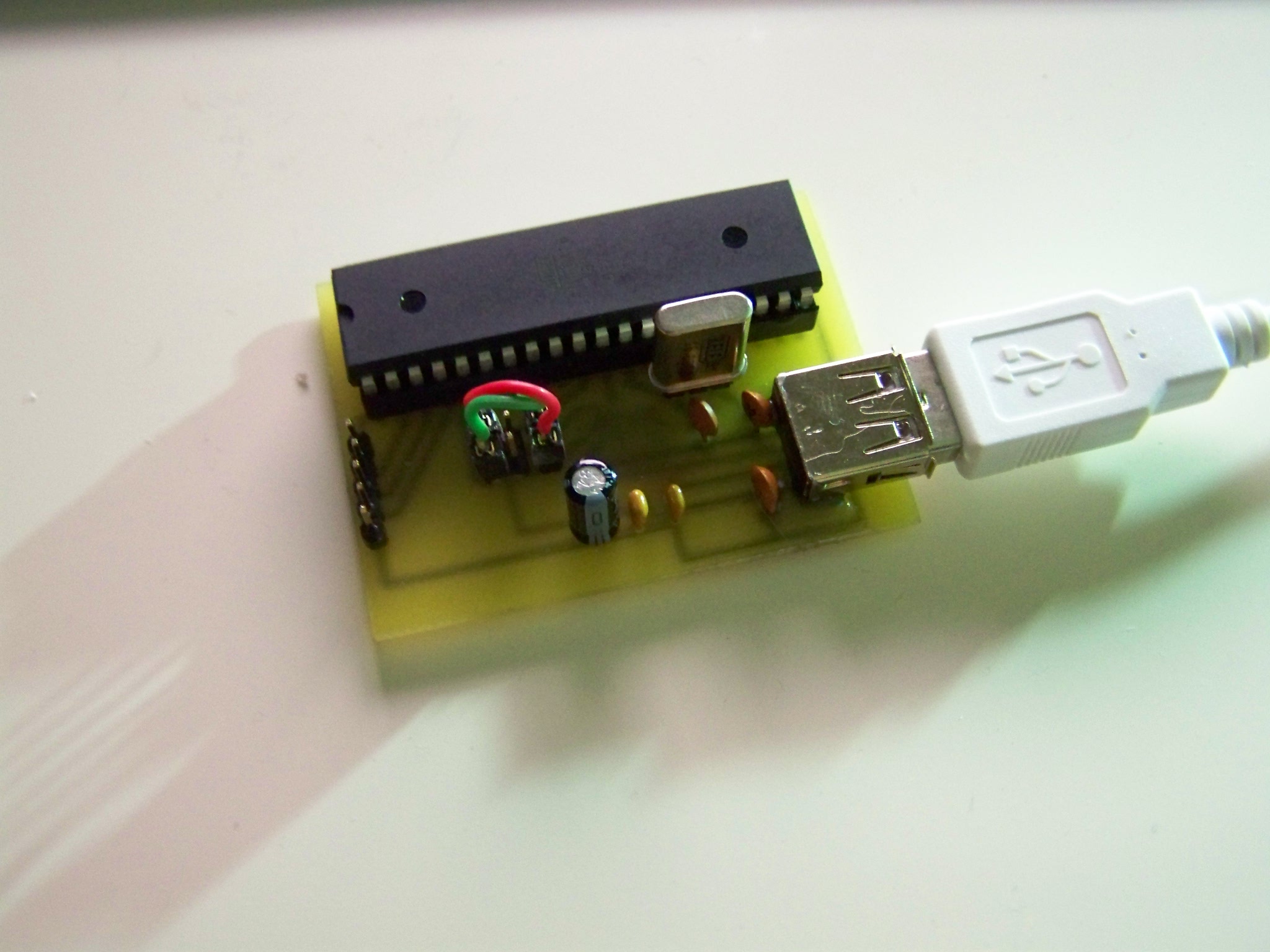

Huhu Leute, heute abend gabs das 1. Erfolgserlebnis. Wir konnten an den PC die Daten senden. Nur hatten wir eine Sache, die nicht stimmt. Wir haben einen Port toggeln lassen, und dabei eine Frequenz von 8 Mhz festgestellt, statt 16 Mhz, wie Quatz sie hat. Dann haben wir die ganze Zeit versucht Daten zu senden aber im Hterm kam die Daten immer seltsam verschoben an. Irgendwann haben wir mit f(osz)=8 Mhz gerechnet, Boudrate von 9600 und dann mit der Formel: (f(osz)/2 /16*boudrate ) - 1 gerechnet. Es kam 25 raus. So, dann kamen immernoch Mülldaten an, bis wir auf der PC Seite die Boudrate von 9600 auf 4800 runter regelten. Nun geht es, aber es ergibt irgendwie keinen Sinn. Nun haben wir 2 kleine Fragen: Wie stellen den PIC24FJ128 auf die 16 Mhz Freuquenz ein? 2. Welche Formel stimmt den beim PIC zu Berechnung des richtigen UART Wertes...? Grüße, Roman
