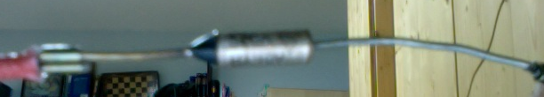

Hallo Ich bin gerade dabei eine Kaffemaschine zu Reparieren. Nach dem Durchmessen der einzelnen Bauteile bin ich zum Entschluß gekommen das eine Zuleitung zum Heizelement "Defekt" ist nach dem Ausbau der Leitung ist in deren Mitte folgendes Bauteil zum Vorschein gekommen. Darauf steht: ANDE Tf240 C //Grad Celsius RY 10A 250V Ist das ein zusätzliches Thermoelement, Strombegrenzer? wobei ich mir das nicht vorstellen kann, es war in Heizplatten nähe unter so Isolierschleuchen (gegen Wärme) geschützt. Google Spukt nicht viel aus.
Müsste trotz isolierten Einsatzes eine Temperatursicherung sein, mit 240°C Abschalttemperatur und den weiteren Werten. Muss dann ausgetauscht werden, hat aber wohl einen Grund dass die defekt ist und der sollte gefunden werden Gruß Andreas
Möglich das das Thermostat defekt ist? Da kommt ein KSD301 zum Einsatz -> http://www.capillary-thermostat.com/down/snap-action-thermostat.pdf Aber sollte das wenn es defekt ist nicht auch ausschalten? Und überhaupt wo krieg ich das Teil her von dem weder google noch sonst wer weiß, mit was könnte ich es ersetzen? lg mike

Sorry hab ich leider übersehen.... Eine Frage habe ich noch, haben die Thermosicherungen eigentlich ne einbaurichtung? Ich frag mich das nur auf Grund des Spitzes die die alle an einem Ende haben... lg mike
Der Strom fließt hier nur von links nach rechts. Nein, war ein Scherz (hebe ihn bis Donnerstag auf). Die Einbaurichtung ist egal.
Mike K. schrieb: > > Eine Frage habe ich noch, haben die Thermosicherungen eigentlich ne > einbaurichtung? Ich frag mich das nur auf Grund des Spitzes die die alle > an einem Ende haben... > > lg mike Nein, die haben keine Einbaurichtung aber man sollte sie auf keinen Fall einlöten denn: 1. schmilzt das (Löt-)Zinn bevor die Sicherung anspricht und 2. löst die Sicherung durch die Wärme bei Löten schon aus und das Problem der nicht funktionierenden Kaffeemaschine besteht weiterhin.
