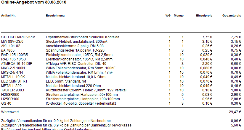

von Christian H. (thunder2002) Benutzerseite
Hallo Adrian, ich weiss es ist keine direkte Antwort, aber ein
Alternativvorschlag, vielleicht willst du ihn dir ja mal durchlesen :)
Ich kann dir für den Einstieg eher folgendes empfehlen:
Programmer: http://www.reichelt.de/?ACTION=3;ARTICLE=45040;PROVID=2402 -
39,95€
Steckbrett: http://www.reichelt.de/?ACTION=3;ARTICLE=67679;PROVID=2402 -
7,75€
Steckernetzteil:
http://www.reichelt.de/?ACTION=3;ARTICLE=13290;PROVID=2402 - 3,15€
Stabilisierte Stromversorgung:
Schraubklemme:
http://www.reichelt.de/?ACTION=3;ARTICLE=36605;PROVID=2402
Spannugsregler:
http://www.reichelt.de/?ACTION=3;ARTICLE=23443;PROVID=2402
100µF: http://www.reichelt.de/?ACTION=3;ARTICLE=42401;PROVID=2402
10µF: http://www.reichelt.de/?ACTION=3;ARTICLE=42397;PROVID=2402
ATMega (empfehle einen ATMega16, der ATMega8 ist doch mal schneller
voll) + Zubehör:
ATMega16: http://www.reichelt.de/?ACTION=3;ARTICLE=45028;PROVID=2402
100nF: http://www.reichelt.de/?ACTION=3;ARTICLE=12349;PROVID=2402 (mind.
3)
47nF: http://www.reichelt.de/?ACTION=3;ARTICLE=12358;PROVID=2402
10kOhm: http://www.reichelt.de/?ACTION=3;ARTICLE=11449;PROVID=2402
Erste Bauteile:
LEDs: http://www.reichelt.de/?ACTION=3;ARTICLE=6821;PROVID=2402 (z.B.
3mal)
Vorwiderstände:
http://www.reichelt.de/?ACTION=3;ARTICLE=11627;PROVID=2402 (z.B. 3mal)
Taster: http://www.reichelt.de/?ACTION=3;ARTICLE=44583;PROVID=2402 (z.B.
3mal)
Damit komme ich bei Reichelt auf 54,78€
Damit kannste dir dann folgendes mit den ersten Schritten aufbauen und
deutlich mehr dabei lernen. Hatte selbst das Pollin Board, aber es ist
doch sehr schnell sehr eingeschränkt und langweilig, finde ich ;)
Abgesehen davon hat man mit USB<>RS232 Wandlern und neuen Windows-OSs
doch recht viel Ärger... (Den dort gezeigten Quarzoszillator brauchst du
nicht zwingend)
http://www.mikrocontroller.net/articles/AVR-Tutorial:_Equipment#Selbstbau
Achja einen kleinen Haken gibt es zu bewälltigen, die Verbindung
Steckbrett <-> 6-Pin-ISP-Connector. Entweder man nehme hoch komfortable
und hochwertige Jumperwires/Testkabel für ca. 3-5€/5 Stück oder man
nehme 6 unlakierte Büroklammern und umwickelt dieser bis auf die Enden
mit etwas Tesa :D
Damit hast du dann auch für die Zukunft eine solide Basis und viiiiel
mehr Möglichkeiten.
Grüße Chris

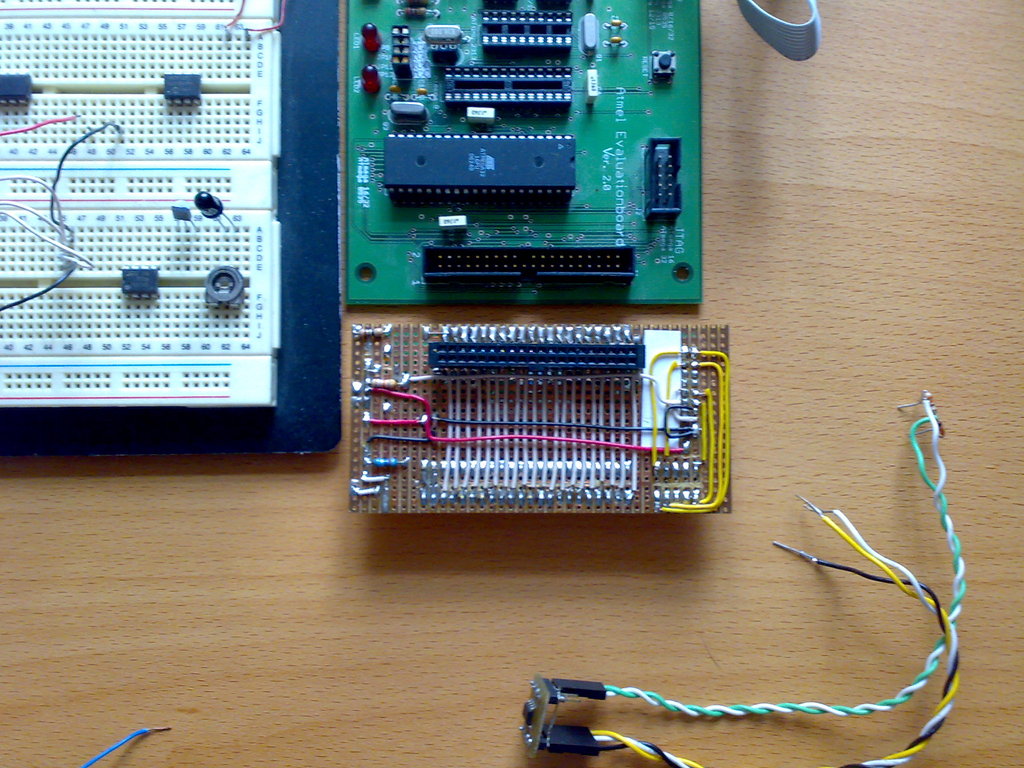

Ich arbeite auch immer mit dem Pollin Evaluations Board. Dazu hab ich
mir einen Aufsatz zusammen gelötet (siehe Anhang). Da hab ich immer mein
Display dran und hab den Vorteil, dass ich durch die Präzisionsfassungen
schnell mal einen Draht/Pin auf mein Breadboard legen kann.

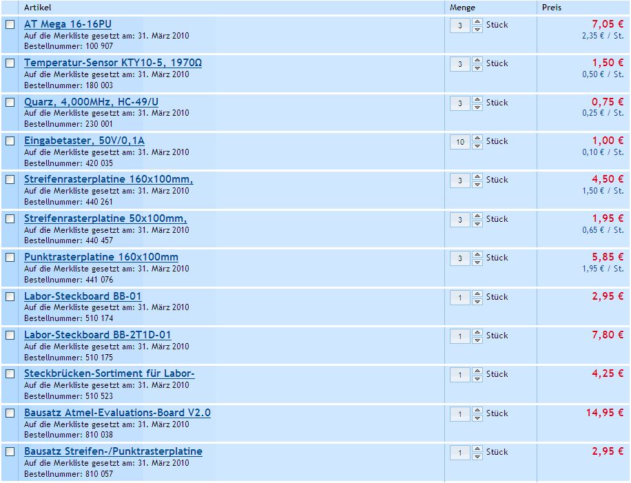

Ach ja, bei Ulli gibt es für 30€ auch ein Komplettbaket mit ein paar
Standardbauelementen, einem Breadboard und dem Programmer. Billiger
kommst da nirgends.
Ich persönlich hab damals mit einem ATmega32 angefangen. Da du ja eh bei
Pollin bestellst, kannst da aber auch gleich noch so einiges mit
bestellen. Zum experimentieren ist der ATmega32 gut geeignet. Für
kleinere Projekte aber dann auch etwas überdimensioniert. Deswegen rate
ich dir gleich noch ein paar ATTiny2313 und ein paar ATmega8 mit zu
bestellen (die kosten bei Pollin so um die 1,5€, also geschenlt im
gegensatz zu Conrad). Du solltest dir auch mal die Sortimente bei Pollin
anschauen. Für 1-2€ gibts da ganze LED-, Widerstands-, Transistor-, ...
Sortimente. Das lohnt sich am Anfang schon.
Das kann ich so nicht bestätigen. Durch meinen "Adapter" kann ich ja
jegliche zusätzliche Peripherie anschließen. Für den Preis gibt es
glaube ich nichts besseres.

von Martin V. (oldmax)
Hi
Auch wenn ich mich da vielleicht wiederhole, auch ich benutze das
Pollin-Board, und bin damit eigentlich zufrieden. Der Grund, man kann
das Board relativ einfach gleich als preiswertes Gerät lassen. Die E/A's
kommen dann auf eine Lochrasterplatine, das reicht in der Regel.
Stromversorgung  ist auch kein Problem, ein billiges Steckernetzteil tut
es erst einmal. Bei mehr Leistung kann man dann immer noch ein Powerteil
nehmen..... Steckboard für Experimente unentbehrlich... und ein bischen
Kleinkram.

Badenzer schrieb:
> Passt das?
Zu dem USB AVR Lab kann ich leider nichts sagen, ich hoffe nur den gibts
fertig aufgebaut und getestet, ich persönlich bin der Meinung das ich
dort nämlich keine zusätzliche potentielle Fehlerquelle haben möchte.
Kann sonst bei einer Fehlersuche schwierig werden. Sonst sieht deine
Liste doch gut aus ;)
Wo du aber nochmal nachfragst, 4 Dioden sind noch empfehlenswert, damit
kannst du einen einfachen Verpolungsschutz hinter deine Schraubklemme
bauen
(http://de.wikipedia.org/w/index.php?title=Datei:Verpolungsschutz_brueckengleichrichter.PNG&filetimestamp=20060601151934).
Bedenke jedoch das der Strom immer durch 2 Dioden läuft, jede davon
bewirkt dabei einen Spannungsverlust von ca. 1,1V in diesem Fall
(http://www.reichelt.de/?ACTION=3;ARTICLE=1723;PROVID=2402). Damit beim
Spannungsregler also noch genug ankommt sollte das Steckernetzteil ruhig
auf 12V laufen.

von Adrian B. (badenzer)
Ich glaub ich hab mich entschieden **trommelwirbel** ;-)
von pollin (Gast)
Nimm einen 16Mhz Quarz und lass den Temperatursensor weg. Kannst dafür
bei maxim einen digitalen als sample holen. Punktraster finde ich
persönlich auch eher unpassend. Da muss man so viele Kabel ziehen^^
Anstatt dem Steckbrückensortiment kannst auch einfach im Baumarkt 1m
Netzwerkkabel kaufen. Da hast du ordentlich viele Kabel drin (aufpassen,
keine Litze), die du als Brücken nehmen kannst. Mache ich schon seit
Jahren so. Warum 2x Lobor-Steckboard? Reicht dir nicht eins.

von Kai W. (kai-w)
wenn Du ohnehin bei Pollin betellst, solltest Du vielleicht noch ein
billiges LCD- Modul mitbestellen.
