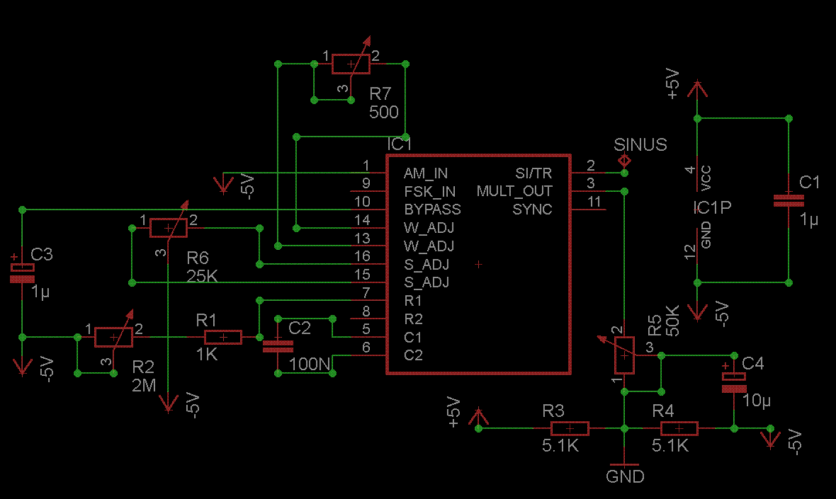

Hallo zusammen, habe hier einen Sinus Generator mit dem XR2206 aufgebaut. So steht er im Datenblatt Seite 9 Figure 12. Es steht auch in der Dokumentation, daß man bei bipolarer Versorgung alle GND durch -VCC ersetzen soll, außer R3 (bei mir R5) direkt auf GND... Nun die Frage: Ist alles so korekt? und läuft das Ding auch einigermaßen bei +/- 5V? Danke im vorraus ...

Jochen Maier schrieb: > Ich weiß, aber ich wollte den Schaltplan durch die junctions etwas > anschaulicher gestalten... Eher das Gegenteil ist der Fall. Man kann durch einen Spannungsteiler die 10V aufteilen, die mitte auf GND legen und sich so +- 5V erzeugen. Dabei muss du aber beachten das der Querstrom durch den Teiler wesentlich groesser ist als der entnommene Strom. Ueblicherweise schaltet man den Teiler aber einen OP als Spannungsfolger hinterher. So wird das ganze niederohmig und belastbar. Gruss Helmi

Wieso um Himmels Willen machst du an jede LeistungsEcke eine Junction ? ---------------------------------- Pin 10 ist nicht BYPASS, sondern BIAS. Pin 11 ist SquareWaveOut Pin 9 (FSK-in) sollte beschaltet werden Pin 3 ist kein Out im eigentl Sinne, sondern dient der Max.Ampl.Einstellung Ich würde das Ganze mit einer stabilen (+)(-)5V Versorg machen (mit definierter fester Masse), und nach den Ausgängen (Pin 2 oder 11) an eine OP-Verst.Schaltung gehen, (die auch die stabile (+)(-)5V Versorg hat)
Der XR2206 läuft problemlos mit +/-5V ,die Ausgangsspannung liegt dabei aber bei max. 3Vpp. Für Batteriebetrieb ist das Teil meiner Meinung nach nicht so gut geeignet, weil der Stromverbrauch verhältnismäßig hoch ist. Grüße
