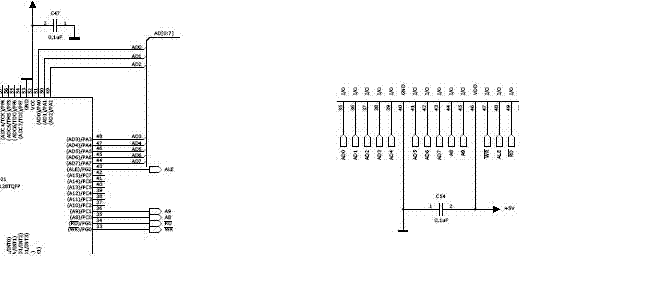

Ich habe ein GateArray, welches ich als externen Speicher verwende.
Wenn ich auf das Array auf Adresse 100(lowbyte) und 300 (highbyte) einen
Werte schreibe und diesen Wert mit meinem uC (atmega128) lesen möchte
funktioniert das.
Wenn ich auf das Array auf Adresse 101(lowbyte) und 301 (highbyte) einen
bekomme ich den Wert der auf 100 und 300 steht.
Alle anderen Adressen, kann ich gar nicht lesen.

von Stefan H. (stefan0985)
hmm qualität lässt zu wünschen übrig tut mir leid.
links ist mein uC der an AD0-AD7 seinen Adress- und Daten bust hat. an
ALE natürlich AdressLatchEnable. \RD und \WR Read strobe und Write
strobe.
rechts ist halt das GateArray, habe ich aber nur der
vollständigkeitshalber hinzugefügt
von Helmut L. (helmi1)
Wenn du nur die Addressen  A0..A7 einbindest in deiner Logik wie kann
man dann die Addressen 100H und 300H unterscheiden ?
hab ich oben vergessen. A9 und A8 sind ja für den Adressbus auch noch
vorhanden um 100 und 300 zu unterscheiden

Damit bekommst du aber keine Addressen von 0x2100.
Egal wie A8 u. A9 stehen es bleibt unter 0x0400.  Du must A13 mit
ausdekodieren.
das mit adresse 2000+x stimmt natürlich, ist aber egal, da ich nur über
1000 kommen muss, damit der prozessor weiß, dass ich externe daten
ansprechen möchte und somit RD oder WR setzt.
habe den fehler aber inzwischen gefunden, es werden nur gerade adressen
angesprochen, da A0 nicht auskodiert wird.
vielen vielen dank helmuth für deine unterstützung
