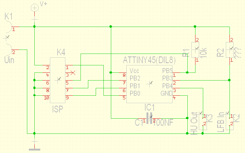

Und zwar will ich einen Lenkradfernbedienungs-Interface für mein Auto
bauen, fertig gibts sowas leider für mein Modell nicht.
Der Aufbau ist folgendermaßen:
An Pin PB3 kommt der Eingang von der LFB, eine Widerstandsleiter mit
Tastern. Den genauen Wert für R2 kann ich erst berechnen, wenn ich die
einzelnen Werte für die Tasten ausgemessen habe.
An Pin PB4 kommt der Anschluss für mein Radio.
Die genauen Informationen über das nötige Protokoll für mein
Alpine-Radio hab ich von hier:
http://www.mp3car.com/vbulletin/input-devices/131147-need-alpine-wired-remote-control-pinout.html#post1314327
Leider habe ich noch keinen µC um das ganze mal zu testen, muss erst
noch die Teile bestellen.
Könnt ihr mal bitte drüberschauen, ob mein Code so einigermaßen stimmt?
Vor allem die Initialisierung der Register und des ADC und die Benutzung
des Interrupts.

const alp_datagram_data_t  alp_datagram_vol_up  = {1,1,0,1,1,0,1,1, 1,1,0,1,0,1,1,0, 1};
alp_datagram_data_t *data;
data = alp_datagram_vol_up;    <--
Hier kommt "warning: assignment from incompatible pointer type", aber
ich verstehe nicht ganz warum...
Kommentare, Kritik und Verbesserungsvorschläge sehr erwünscht ;)
