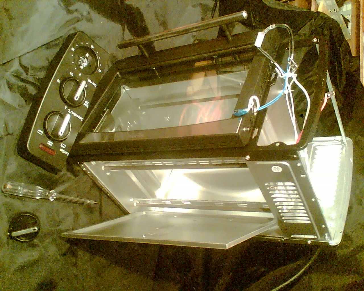

von Chris (Gast)
Sorry.
Ich möchte einen Backofen (1200W, 13L) zum Reflow umbauen.
Dieser hat einen 3-Positions-Schalter, den ich verwenden kann, ein
Bimetallschalter, der justierbar ist, und ich eigentlich so als
Überhitzungsschutz drinlassen möchte, sowie eine mechanische
Zeitschaltuhr,
welche ich durch ein 12-Fach Schalter ersetzen möchte.
Der Ofen hat keinen Ventilator, sondern "nur" zwei getrennt steuerbare
Heizröhren für je Unter und Oberhitze.
Eigentlich würde ich am liebsten kein separates Gehäuse für die
Steuerung
haben, sondern alles einfach in den Ofen einbauen, ein paar Leds sowie
ev.
einen Taster dazumachen, zum oben gesagten. Taster optional, weil durch
den 3-Fach Schalter könnte auch als AUS/REFLOW/STANDBY hergenommen
werden.
Der Bimetallschalter in dem Modell hat keinen Kontakt mit der
Brennkammer,
sondern misst nur die Umgebungsluft in 5cm Entfernung vom
Innenkammergehäuse.
Das heißt auch, daß dort Temperaturen über 130Grad auftreten.
Auch wenn ich dort ein zweites Alu-Gehäuse reingebe, um die Schaltung zu
schützen, sind die Temperaturen zu hoch für einen Trafo, um die 5V zu
kommen.
Auch einen Quarz möchte ich mir sparen, und einfach den internen OSC
nehmen,
und mich dann mit der 50Hz Netzspannung zu syncronisieren.
Wegen der Triacs, die kann ich problemlos auch ohne galvanische Trennung
schalten, und auch von den Bedienelementen her ist die galvanische
Trennung kein Problem.
Einziges Problem was ich mit diesem Ansatz habe, sind die
Temperatursensoren,
sei es ob ich Thermoelemente (K) oder SI-Thermoelemente (Dioden) zur
Temperaturmessung nehme, daß sie im Fehlerfalle die Netzleitung
übertragen würden. Angenommen, ich installiere feste Sensoren, für die
hätte ich keine
Probleme, da ich die in ein Edelstahlröhre reingeben könnte, welche
ihrerseits mit der Erde verbunden sein kann, aber für den Sensor,
welcher optional auf der Platine gelegt werden sollte, geht das nicht.
Wegen der Spannungsversorgung ohne galvanische Trennung, einfach
Widerstand-Kondensator-Diode Einfachstnetzteil oder auch einen HIP5600
oder dergleichen. Es geht hier wirklich nur um ein warscheinlich
K-Thermotype Temperatursensor, und wie man ihn am besten absichert,
um nicht gegrillt zu werden, wie oben bereits angemerkt. Restliche
Temperatursensoren sowie Triac-Schaltung sind von den
Sicherheitsbedenken
unproblematisch, bzw wirklich kein Problem.

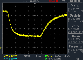

von Malte (Gast)
Wie wertet man den ein Thermoelement günstig und genau aus... die PT100
Schaltung hier ist ja nicht gerader unaufwändig...
Beitrag "Temperaturmessschaltung möglichst genau?"
OK wir waren bei einem Thermoelement, wie werte ich das denn aus...
AD595 kostet bei R schon um ~10,- dazu noch ein Sensor aus der bucht bin
ich bei ~25,- mit einem MAX 6675 wirds ja noch teurer... Ich denke ich
habe DIE Schaltung irgend wie übersehen :(
Ob eine Diode träger ist als die Typischen Sensoren mit Kabel und 6mm
Schutzhülle glaube ich auch nicht.
Hier mal 2 Bilder, Diode mit Alu umwickelt und Lötkolben der auf 250°C
eingestellt war (Ersa RDS 80) an die Diode gehalten
0000 an Luft abgekühlt
0001 mit Fingern beim abkühlen geholfen
lg Malte
