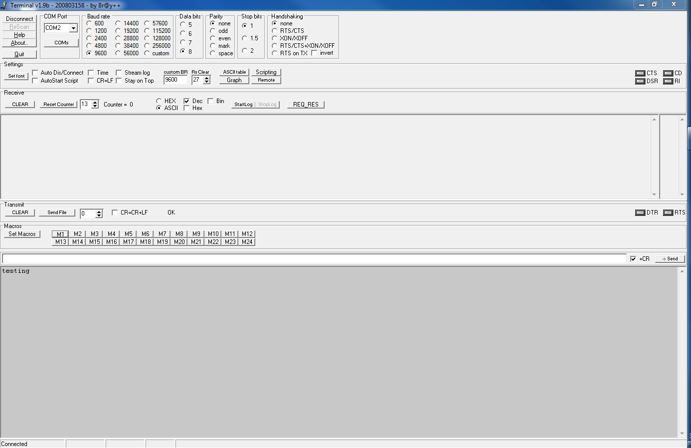

da habe ich eben eifrig mit dem UART gespielt und Daten empfangen da
passiert auf einmal nichts mehr :(.
Es funktionierte alles einwandfrei, als ich dann wiedermal, da ich nur
einen COM Port am Rechner habe von Spare auf CTRL umgesteckte
funktioniert nichts mehr. Er verbindet sich nicht mit dem Board...
Zum testen habe ich jetzt RXD und TXD mit einem Jumper gebrückt und mit
Terminal v1.9b mal befehle gesendet... passieren tut da nichts :(. Ich
hoffe ich habe das Prog. richtig eingestellt (siehe Bild).
Das ist mir gerade alles etwas schleierhaft, und der Port vom fast neuem
PC im Eimer. So tragisch ist das nun nicht da ich eh eine PCI Karte
kaufen wollte, aber wie kann so was passieren? Nicht das bei meinen
weiteren arbeiten alle 2 Tage ein Port ab raucht...
lg Malte

Es kann genauso gut der MAX202 vom STK sein.
MfG Spess

Ach so ;), habe es mit einem zweiten STK500 auch versucht. Damit konnte
ich  keine Verbindung zu stande bringen...
Werde es gleich mal am PC meines Mitbewohners testen :(
von Malte (Gast)
an einem anderen PC Funktioniert es über Terminal v1.9b...

Kabel noch nicht ausgetauscht, das STK500 Funktioniert wie gesagt an
einem anderen PC, Pins am Kabel gebrückt und mit dem Oszy an RX/TX mal
jeweils beim Senden vom berühmten "Hallo Welt" gemessen... nichts... ich
kann ja noch mal unten am PC brücken :) ... gemacht funzt auch nicht :D.

Hmm - Schaltnetzeile neigen dazu, auf Masse der Sekundärseite bis zu
110V Wechselspannung abzugeben, die sich aus Entstörmaßnahmen im Inneren
des SNT ergeben. Der abgeleitete Strom ist dabei zwar nicht sehr hoch,
aber es könnte beim Anschluß an den geerdeten PC zum Funkenüberschlag
kommen, der dem STK oder dem PC gefährlich werden kann. Deswegen fragte
ich.

Ja hat er, mein STK funktionierte aber an einem anderen PC... Jetzt mit
PCI Karte läuft es bei mir auch wieder ;)...
Den grund für das Problem habe ich aber immer noch nicht gefunden :(
