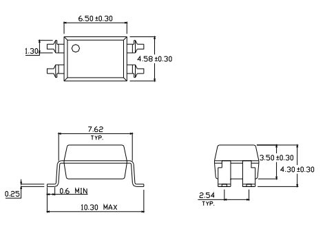

da ich den EL817S nirgendwo als Eagle-Bauteil gefunden habe, möchte ich
nun selbst anlegen. Allerdings habe ich 0-Ahnung von SMD, deshalb mal
eine Frage:
Ich habe also mal 4 SMD-Pads gesetzt, die sind 1.26 X 0.635 mm gro
(default).
Ist das so OK oder muß ich die auf 1.3 mm verbreitern ?
Und wie weit setzte ich sie auseinander ? 10.3 mm ?

Das ist doch nur ein umgebogener DIL04. Du kannst die Beinchen gerade
biegen und Löcher bohren :-)
Zu Deiner Frage: Ich würde die Pads bei 7,62mm beginnen lassen. Die
Kontakte sollen ja auf den Pads aufliegen, damit das Lot darunter
fließen kann.

Danke für den Hinweis, Pete. Und wie groß würdest Du die Pad´s machen ?
Defaulteinstellung, also 1.26 x 0.635 erscheint mir schon kanpp.....

In der optocoupler.lbr ist das Package DIL4-SMD (für den LTV816)
enthalten. Der LTV816 ist von der Funktion und dem Gehäuse defacto
identisch mit dem EL817S (nur die Daten für Strom / Spannung sind
unterschiedlich). Ich würde den entweder kopieren oder direkt verwenden
und dann im Schaltplan umbenennen.

Wenn im Datenblatt, wie so oft, keine Empfehlung für Lötpads
(landing pads) angegeben ist hilft evtl. die Suche bei den anderen
Herstellern von Optokoppler weiter. Vielleicht ist sogar in der
Eagle-Lib ein passendes Gehäuse vorhanden.
