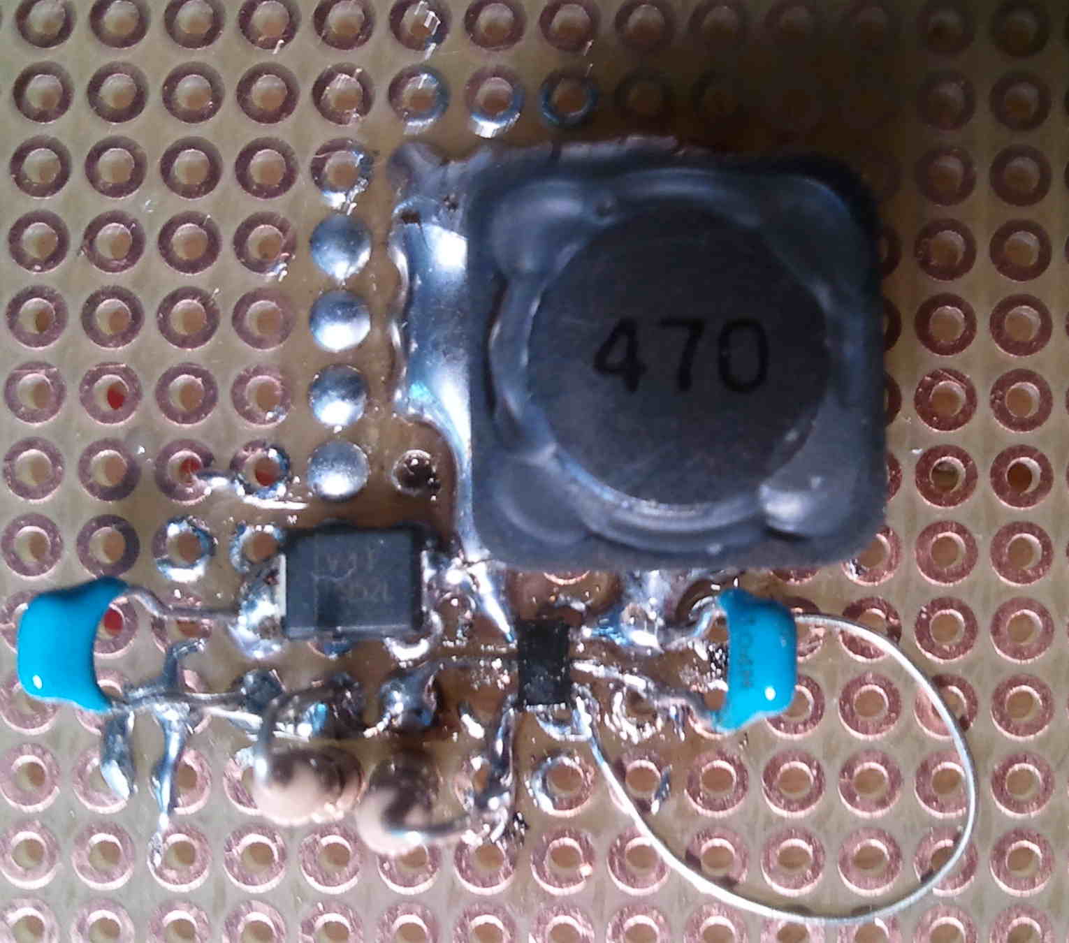

von Thomas B. (escamoteur)
Ja, genau, ich verwende den CAT4238 wie im Datenblatt funktionier nach
ersten Lötproblemen gut. Versorgung mit 3,3V
Tom
Kuck mal hier, mit etwas Fingerspitzengefühl und viel Lötzinn kann man
das auch auf Lochraster nach den Vorgaben für Layout im Datenblatt
aufbauen.
Tom
von Andreas H. (heilinger)
ich benutze auch das DOGXL-Display und habe die blaue
Hintergrundbeleuchtung, sollte also die gleiche Beschaltung sein wie bei
der weißen. Ich habe die LEDs so angeschlossen, wie es im
Applikationsbeispiel des DOGXL-Datenblatts steht, allerdings tut sich
nichts. Wenn ich mir die Kommentare in diesem Thread weiter oben
angucke, müsste zwischen Eingang (A1) und Ausgang (C3) ca. 27V anliegen,
richtig? Bei mir liegen allerdings nur ca. 10,25V an.
Ich betreibe das ganze an 3,3V und habe nen 15-Ohm-Widerstand zwischen 2
und 3 vom CAT4238. Eingang 4 und 5 sind kurzgeschlossen.
Hat jemand ne Idee, woran es liegen könnte? Habe schon 100.000 mal
nachgeschaut, ob ich alles richtig verlötet habe. :(
Ich habs einfach komplett neu aufgebaut, dann ging es auf einmal
Tom
also mit den alten Teilen neu aufgebaut? Oder nur neue Teile eingesetzt?
Und was für Kondensatoren hast du eingesetzt?
Im Datenblatt vom DOGXL steht: 2 mal 100nF
Im Datenblatt vom CAT4238 steht: 1 mal 4,7uF und 1mal 0,22uF
Sehr kurios...
naja, hab mir gestern neue CATs gekauft und eben sind sie angekomen und
als ich den ersetzt habe gings. Also jetzt leuchtets endlich :)
Jedoch würde es mich trotzdem gerne interessieren, was du für
Kondensatoren benutzt.
Ich hab die angaben auf dem DOGXL-Datenblatt genommen nachdem ich noch
mal bei EA nachgefragt habe.
Aber schon lustig, dass man den CAT anscheinend leicht so beschädigt,
dass er immerhin noch ca. 11V bringt wie auch bei mir.
Tom
