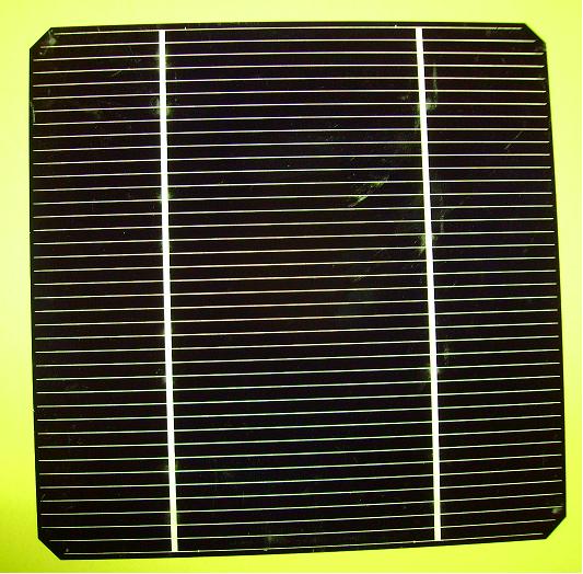

von Malte K. (maltek)
Vielleicht würde es helfen mal ein Bild einer Zelle zu posten ;)

von Alexander S. (agentbsik)
Hier noch ein Foto für Malte K. Die Zellen sind nichts besonderes.
Besitzten ca 0.5V Nennspannung und liefern ca. 2,8A Kurzschlussstrom bei
Sonnenschein.

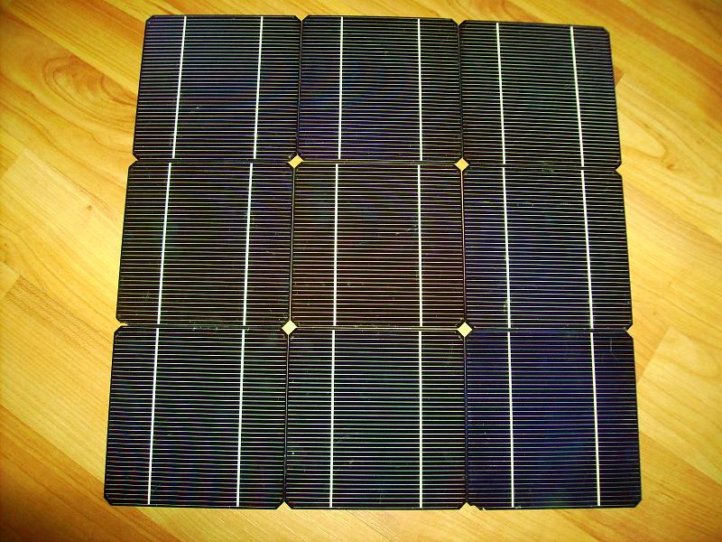

Hi Basti,
die industrielle Methode fällt wohl für mich flach.
Derzeit suche ich eine Wärmeleitfolie, die isolierend und beidseitig
klebend ist. Kennt jemand einen Anbieter für diese Folien (40x40cm)?
Habe mal ein Bild von 9 Solarzellen angehängt.
von Basti (Gast)
also ganz ehrlich glaube ich nicht das du da einen unterschied messen
wirst. auch wenn du wärmeleitfolie an die zellen klebst, wo soll die
wärme denn hin? und hast du dir schon überlegt wie du die zellen auf der
rückseite verlöten willst? ich habs mich damals nicht getraut :) und hab
das auch die profis in nem lötofen machen lassen. die zellen sind ja nun
wirklich hauchdünn und da mit nem lötkolben dran rum fummeln? hmmm
Solarzellen zu löten ist nicht besonders schwierig. Bedarf etwas
Übung... hatte auch einpaar Fehlschläge bis es ordentlich ging.
Das mit der Wärmeleitfolie wäre einen Versuch wert, jedoch gibts da
Probleme mit der Dicke der Folie, weil desto dicker, desto größer ist
der Wärmestau. Und wegen den Solarzellenverbindungen auf der Rückseite
müsste die Folie eher ein 2-3mm dickes Pad sein, das Unebenheiten
ausgleichen kann.
Ich werde mal weitersuchen.
