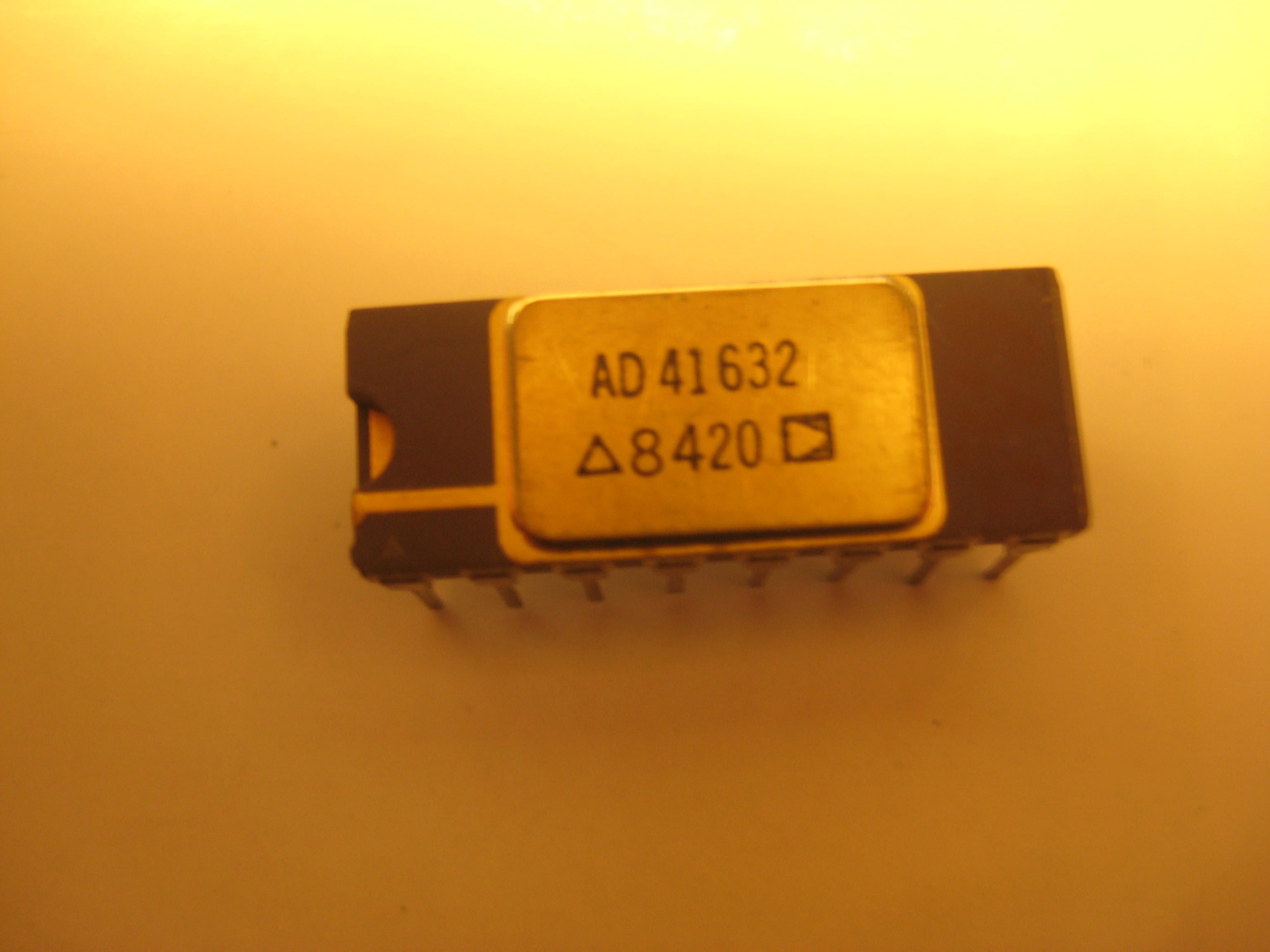

Bin gerade am Ausmisten und Aufräumen... Dabei auch 2 Stange og. IC gefunden. Keine Ahnung, woher die kommen, ich habe die nie eingesetzt. Weiß einer, was das ist? DIL16, Keramik/Gold-Gehäuse, richtig schön :-) Hersteller ist AnalogDevices (die webseite kennt das Teil aber nicht), Datecode 1984. Hat jemand alte Datenbücher von Analog Devices.

Hallo, ich habe gerade einen Blick in die Analog-Devices-Datenbücher von 1984 und 1991 geworfen und konnte dort leider keinen AD41632 finden. Interessanterweise gibt es überhaupt keinen Baustein, der mit AD4 beginnt. Offenbar hat Analog Devices diesen Bereich für spezielle Bauteile ausgespart. Im Datenbuch von 1991 gibt es ein kurzes Kapitel über analoge ASICs, deren Bezeichnungen offenbar die Form AD8xxxx haben, d.h. fünfstellig mit AD8 am Anfang. Ich vermute, dass es sich bei dem AD41632 um ein Bauteil handelt, das irgendwelche Geheimhaltungsvereinbarungen, z.B. für militärische Anwendungen, erfüllt. Analog Devices war bei solchen Sachen ja schon immer der Hoflieferant der Rüstungs- und Luftfahrtindustrie. Gerade früher gab es bei AD auch Unmengen von Bausteinen und Modulen für die Ansteuerung/Auswertung von Synchros und Resolvern. Gruß Andreas Schweigstill
Na, da danke ich dir mal für die Mühe und die Antwort. Hab mich schon gewundert, dass im Netz nichts zu finden ist... Manchmal sind alte Datenbücher ja dann die Rettung. Wird wohl wirklich was Geheimes sein. Ich werd denen aber auf alle Fälle mal ne mail schreiben, mal schauen.
Hello Herr Seifert, I am afraid I can't find any information on this part number. As it is a five digit number begining in AD4xxxx, I would expect it is a special (for example: extended temperature range of a standard device). I have checked all on line listings and can not find any reference to it, so I would suspect that it is older than 20 years and was probably obsoleted before the arrival of the internet. Special devices are not listed on databooks as they are usually a customised part for an individual (usually large) customer. Best Regards, Mike European Linear Support Group. Central Applications Analog Devices euro.linear@analog.com Also, Ablage rund :-(
Mein ja nur wegen: "so I would suspect that it is older than 20 years and was probably obsoleted before the arrival of the internet." VS der Aufschrift die zu 99% ein Datecode ist....
So, jetzt ist das Rätsel endlich gelöst: https://www.richis-lab.de/Opamp77.htm Beitrag "Re: High-Power-Operationsverstärker - Die-Bilder" Nicht wegwerfen, die Teile kann man noch gut verwenden!

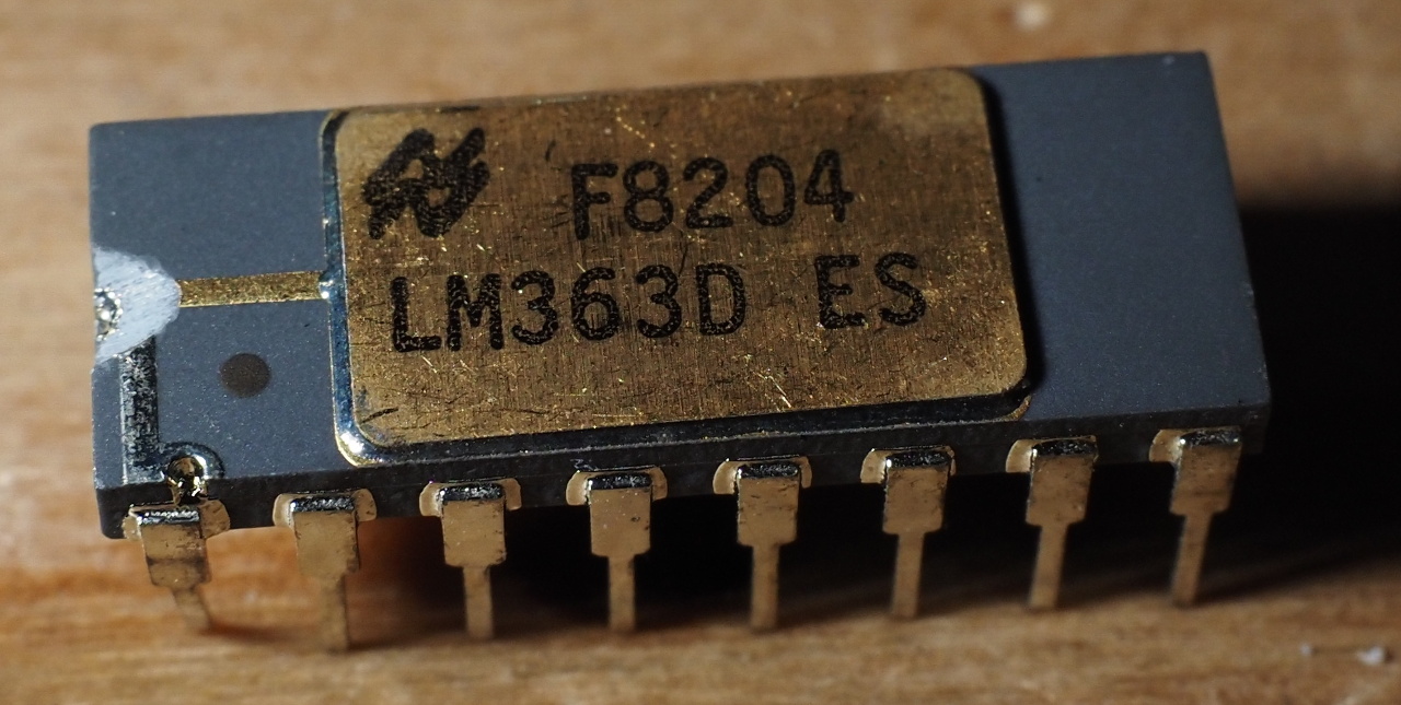

So sah uebrigens damals die Konkurrenz aus. Die standen auch auf Gold... Vanye
