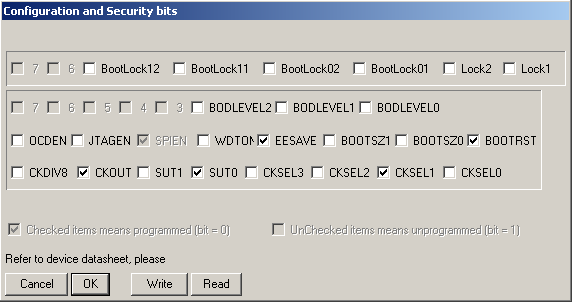

ich habe jetzt meinen RN-Control mit einem ATmega644 ausgestattet. Nach
einigen Einstellungsversuchen läuft der µC immer noch zu langsam (sollte
eigentlich mit dem 16MHz Quarz auf dem Board laufen). Zum Testen habe
ich eine Toggle-LED programmiert. Diese schaltet aber so langsam, dass
ich mitzählen kann.
Habe mal ein Bild von den Fuses bei PonyProg gemacht. Der vorherige µC
(ATmega32) lief einwandfrei.
Woran könnte es liegen?
MfG
Slevin

Müssten nicht laut Datenblatt für 8-16MHz CKSEL3..1 auf "111" stehen
(Seite 33)?

hatte es auch schon so probiert, jedoch ändert sich nichts am Takt.

Versuchs mal mit
SUT1 = 1
SUT0 = 1
CKSEL3 = 0
CKSEL2 = 1
CKSEL1 = 1
CKSEL0 = 1
Brauchst du den Takt an CLKOUT? Wenn nein Häkchen weg.
Willst du einen Bootloader brennen? Wenn nein BOOTRST Häkchen weg.

Bei Ponyprog gilt ein Häckchen als "0", laut:
http://www.mikrocontroller.net/articles/AVR_Fuses
Ich werde jetzt versuchen einen externen Takt anzulegen und es nochmal
ausprobieren.

habs hinbekommen. Nachdem ich CKOUT ausgeschaltet habe, hat es
funktioniert!!!!
