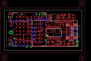

von Florian H. (heeen)
Hier was ich mir dazu mal ausgedacht habe. Bin leider noch nicht dazu
gekommen alles zusammen zu bauen.
Teile sind insbesondere: Telit GE865 gsm Modul und ein OriginGPS 1315
sowie ein MAX1811 zum li-ion akku laden und ein ft232rl zum debuggen.

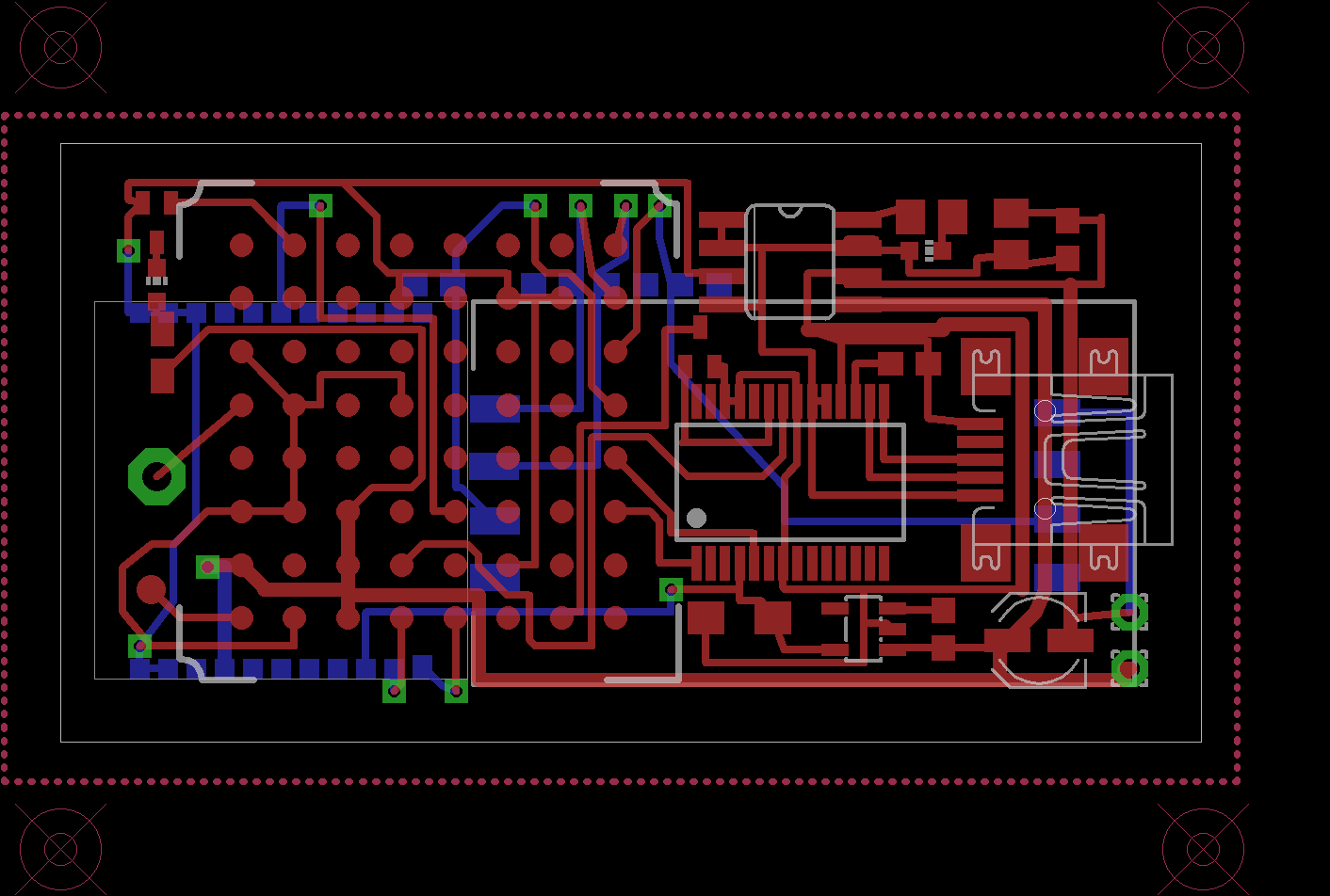

Hier nochmal das layout in anständiger Größe

@Florian H.
Wenn ich den Schaltplan richtig interpretiere (die Bauteile richtig
zugeordnet habe) gehst du direkt vom GSM-Modul auf den GPS-Empfänger.
Kann man das GSM-Modul programmieren? Weil sonst glaube ich kaum dass
die Protokolle zufällig kompatibel sind und somit bräuchte man noch
einen Mikrochip dazwischen, der die beiden Geräte verwaltet.
Außerdem kostet das GE865 relativ viel (ca. 65$).
Aber trotzdem ein guter anstoß, wär natürlich ne Alternative da man dann
mit einem Akku auskommt, und die Bauteile als Band anordnen kann (je
nach Befestigungswunsch).
Gruß, Michael.
Das GE865 hat einen eingebauten python interpreter und RTC zum
aufwecken.
