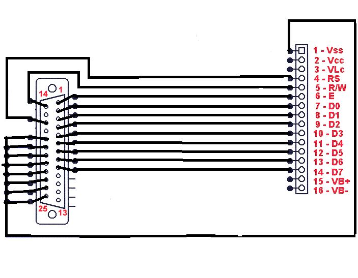

So nun hab ich ne frage an alle Experten da draußen ;)
Hab mir bei Pollin ein LCD Modul gekauft.
(http://www.pollin.de/shop/dt/ODc1OTc4OTk-/Bauelemente/Aktiv/Displays/LCD_Modul_TC1602A_08.html)
Nun,hab ich im Internet ein paar Schaltpläne gefunden wie man den
integrierte Controller (hd44780) anschließt. Doch leider sind alle mit
Kontrastregelung und ich möchte die gerne weglassen. Hab mit dem
Wunderprogramm Paint xD einen Schaltplan erstellt würde der gehen ??
Danke. Achja und seit bitte nicht so streng bin erst 13 ;)
PS: Das wo in schwarz gemacht ist , ist meins. =)
LG Denny
von swen (Gast)
hallo,
wenn du den anschluss für kontrast auf "masse" legst hast du max
kontrast. wenn nicht, dann haste kein "bild"
also ohne einen "regler" hast du schlechte karten den optimalen kotrast
zu finden, weil max kontast keisst meistens sehr dunkel, auch die nicht
angesteuerten pixel werden etwas dunkel.
eine idee: mit einem regler den besten kontrastwert
rausfinden/einstellen (kontrastpin über das poti (10kohm?) an masse,
dann den wert "ausmessen" und dann dafür einen geeigneten festwiderstand
(1/8 - 1/4 watt) einbauen.
mfg swen
von Anja (Gast)
Du Brauchst noch eine 5V-Versorgung für das LCD.
(muß an PIN 2).
Auf ein Poti für den Kontrast kannst Du meist auch nicht verzichten (Pin
3 am LCD). Eventuell reicht es den Pin auf Masse zu legen (Pin 1 am
LCD). Dann hast Du in der Regel den maximalen Kontrast. Je nach Modul
kannst Du dann entweder etwas sehen oder auch nicht weil der Hintergrund
dann schon zu stark angesteuert wird.
Gruß Anja

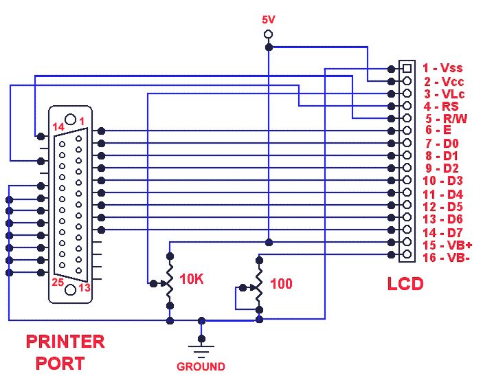

Ich würde einfach irgendein 10k Poti nehmen, Belastbarkeit ist
eigentlich egal.

von swen (Gast)
jo kannste nehmen (ich denke mal 10k)
hier nochn paar infos zum potianschluss:
http://www.ocinside.de/go_d.html?http://www.ocinside.de/html/lcd_display/lcd_bauanleitung_d.html
