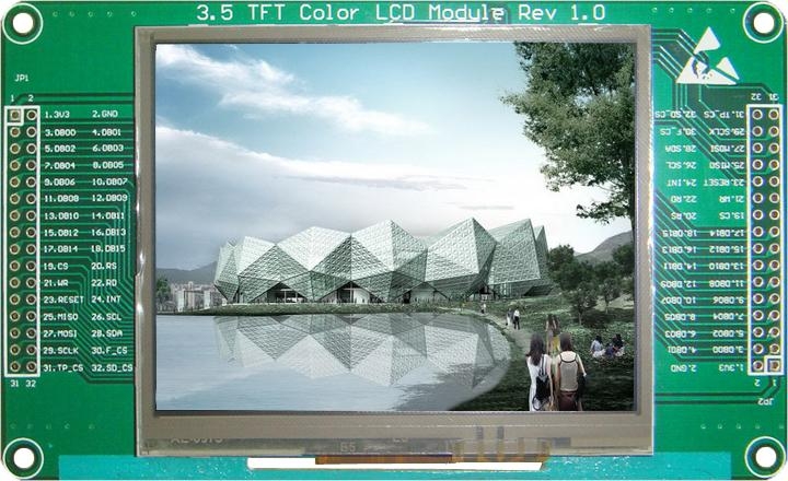

von mainster (Gast)
Hallo, ich kann nur auf ebay verweisen.
Hab da vor einigen Wochen ein TFT- Modul 320x240 (SSD2119) inkl. Res.
Touch + controller + SD- Cardholder für ca. 40€ erworben.
Läuft alles gut soweit, hier ein bild von dem Modul.
Wenn ich zuhause bin kann ich den Link zu dem Onlineshop des "Chinesen"
posten!
