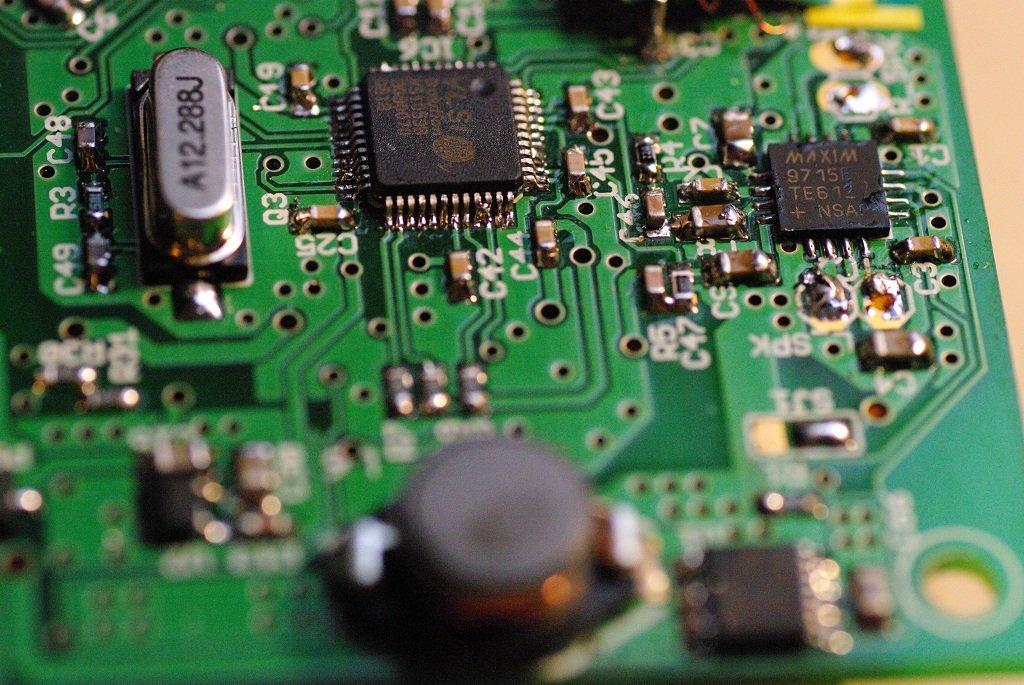

von Zwirbeljupp (Gast)
Ich habe für genau diesen Anwendungsfall bereits in mehreren Projekten
einen MAX9715 erfolgreich eingesetzt. Hier ist kaum äußere Beschaltung
nötig (bis auf ein paar SMD-Kondensatoren).
Kostet bei Farnell irgendwas um die 2 Euro.
Die Lautstärkeregelung erfolgt dann ausschließlich über den vs1053.

Nimm einfach die interne Lautstärkeregelung des vs1053 und einen
Class-D-Verstärker mit konstanter Verstärkung. Das ist völlig
ausreichend und bringt hervorragende Ergebnisse.
Die angehängte Schaltung ist mit dem MAX9715 aufgebaut (den Du Dir
unbedingt mal anschauen solltest), ist platzsparend und bringt es aus
einem 800mAh Mobiltelefonakku auf 6-8h Musikwiedergabe in
Zimmerlautstärke (am Akku hängen natürlich auch noch ein µC und die
SD-Karte).
