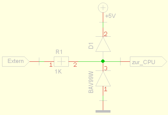

ich wollte den Analogeingang meines µC vor Überspannungen(größer 5V)
schützen. Hab dabei zuerst an einen Längswiderstand mit Z-Diode gedacht.
Allerdings hat es sich herausgestellt das ich bei größeren Spannungen
über die Z-Diode einen Spannungsverlust habe.
Vor dem Eingang ist ein Differenzialverstärker der ein Sensorsignal
verstärkt. Die Änderung des Signals liegt im mV-Bereich wodurch ein
Spannungsteiler auch nicht so ideal wäre.
Hab jetzt an eine SCHOTTKY-Diode wie z.B. BAT42 gedacht. Kann ich so
einen Überspannungsschutz mit so einer Diode realisieren oder gibt es
eine andere Alternative? Und brauch ich bei der SCHOTTKY-Diode einen
Vorwiderstand?

Ja, Schottky Dioden sind hier das Mittel der 1. Wahl. Nimmst du z.B.
eine BAT54S mit einem Serienwiderstand von ca. 1kOhm bist du auf der
sicheren Seite was Spannungen über 5V oder auch negativer Art angeht.

von Andi C. (spex)
Stimmt der obere Schaltplan?
Könnt ihr mir vllt. auch noch sagen was für ein Strom fließen darf weil
ich bei dem Datenblatt nicht so durchblicke. Hab nämlich auch schon mal
ein BAV99 ohne Widerstand eingesetzt was allerdings nicht so hingehauen
hat.
von Markus M. (Firma: EleLa - www.elela.de) (mmvisual)
Besser so, siehe Bild.
Das Schützt auch vor NEGATIVER Überspannung
von T. C. (tripplex)
Bleides, nicht ganz so gute Lösungen.
Was passiert wenn die Internen Schutzdioden früher leiten als die
extern angebrachten? ;)
Es fehlt noch ein Zweiter Widerstand der nach den Dioden folgt damit
dieser Fall verhindert wird.
Der erste Vorwiderstand ( Der erste )hängt von der Art der
Überspannung,den maximalen Diodenstrom,maximale Verlustleistung im
Widerstand ab.
von Andreas F. (aferber)
Deswegen nimmt man extern Schottky-Dioden, da diese eine niedrigere
Flussspannung haben als die internen Si-Dioden.
Andreas
von Stefan W. (wswbln)
...aber nur, wenn die Schaltung keinen hohen Temperaturen ausgesetzt
ist!
Wer's genauer wissen will schaut sich in einem Datenblatt mal den
Sperrstrom von Schottkys bei erhöhten Temperaturen an.
Triturus Trit schrieb:
> Kann mir bitte wer erklären, warum man dazu nicht einfach nur eine 5V1 /
> 1,3W Zenerdiode nach Masse geben kann?
Erstmal kann die den Pegel nicht besonders gut bei Unterschreitung von
GND begrenzen. Die Flussspannung der externen Dioden muss sicher unter
der der internen liegen. Das ist bei Zenerdioden aber nicht gegeben,
weshalb dann letztlich doch eher wieder die internen Dioden das Clamping
nach unten machen würden.
Zweitens ist bei 5V1 mit +-5% Toleranz nur eine Zenerspannung irgendwo
zwischen 4,8V und 5,4V garantiert. 4,8V wäre aber ggf. bereits zu
niedrig und würde bei High-Pegel ständig leiten. Eine 5V6 dagegen bricht
im Extremfall erst bei ca. 5,9V durch, da würden die internen
Schutzdioden aber längst vorher leiten.
Drittens ist die Lösung mit den Schottkydioden im wesentlichen
unabhängig von der Versorgungsspannung, die Begrenzung liegt immer bei
Vcc+Vf bzw. GND-Vf. Insbesondere z.B. bei direkter Versorgung aus
Batterien nicht ganz unwichtig.
Andreas

von MaWin (Gast)
Der IC hat schon interne Dioden, du brauchst bloss einen Vorwiderstand
bis 10k Ohm Quellimpedanz, zumindest wenn du nicht Kilovolt abhalten
musst.
Zu hohe Restströme, die bis zu 100uA versaut dir an 1k die exakte
Messung. Falls es allerdings nicht so wichtig ist....
Auch normale Dioden schützen:
[pre}
                    +-|>|- +5V
Eingang --10k--+----+--1k--| CMOS-Eingang
              10nF  +-|<|- GND
               |     BAV99
              GND
[/pre]
denn obwohl an ihnen bis 1V anliegt, verhindert der 1k Widerstand daß zu
viel Strom in den CMOS-Eingang fliesst.
