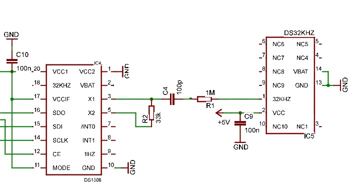

da ich hier im forum schon sehr viel hilfe erhielt, tanze ich wieder mit
einem neuen problem an.
und zwar möchten wir eine ds1306 betreiben - und um eine möglichst
genaue zeit zu erhalten wollten wir diese mit dem ds32khz quartz
kombinieren. bei dem aufbau hielten wir uns völlig nach der zeichnung im
ds32khz datenblatt (auf seite 7/8, figure 6). nur würde das ganze nun so
funktionieren wie erwartet, würde ich diesen thread hier nicht
erstellen.
naja, was zur zeit funktioniert ist der 32kHz Ausgang der DS32khz.
Jedoch funktioniert der 32khz ausgang der DS1306 noch nicht (dieser
müsste aber laut datenblatt immer present sein) - dafür erhalte ich am
32khz ausgang der ds1306 nur einen durchgehenden high pegel.
wie immer vielen dank im voraus!
mfg, zoechi

Im Datenblatt des DS1306 steht, dass X2 floaten soll, wenn X1 ein
Eingang vom Oszillator ist.

mhm, auf die zeile bin ich auch bereits gestoßen, die frage ist nur, was
verstehen die unter floaten lassen? übersetzt würds heißen ich soll den
einfach lassen machen was er will, bzw. einfach dahintreiben lassen und
ja, - nur was bedeutet das für mich jetzt auf die schaltung bezogen?
soll ich den auf gnd schmeißen?
mfg
edit: hab grad sufu benutzt, floaten bedeutet also ich lasse den kontakt
einfach offen?

Verbinde mal den Ausgang vom DS32khz direkt mit X1 und lasse X2 offen.
Die Konstruktion mit R1, R2 und C4 soll ja nur den Stromverbrauch
reduzieren, das kannst Du dann später angehen. Schau auch mal nach, ob
der Ausgang des DS1306 evtl. einen Pullup benötigt (so wie der Ausgang
1Hz).

schönen danke, funktioniert soweit, konnte die uhr aber erst
provisorisch testen, aber zumindest der 32khz ausgang der rtc passt, und
schreiben und lesen funktioniert auch soweit richtig soweit ich das bis
jetzt beurteilen konnte.
