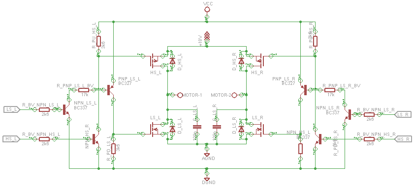

Hallo liebe Freunde! Ich habe ein Problem: Ich hab mir hier erstmal diskret eine H-Brücke aufgebaut, die von einem MSP angesteuert wird. Das Problem ist der undefinierte Zustand beim Einschalten der Spannung. In der H-Brücke sitzt ein 240W Motor eines ausgedienten Akku-Schraubers. Dieser soll in beide Richtungen gedreht werden können. Wenn ich die Versorgungsspannung einschalte, dann macht er willkürlich einige Zuckungen, was vom undefinierten Zustand der Ports des uCs beim Einschalten kommt. Ebenso wenn ich die Versorgungsspannung des uCs abnehme und die ELKOs in der Schaltung sich entladen, so tritt der Effekt ebenfalls auf. Der Motor hat immer Spannung, bzw. die H-Brücke, in der er sitzt. Mir scheint es, als ob der Brown-Out des uCs nicht so zuverlässig arbeitet, daher habe ich überlegt, zusätzlich beispielsweise einen TL7702 als Reset zu verwenden, der den Brown-Out wesentlich früher erkennt, und den uC in den Reset treibt. Ebenso würde der uC erst später "hochfahren". Darüber hinaus würde ich lieber einen integrierten Baustein als H-Brücke verwenden, aber die meisten die ich mir angeschaut habe, brauchen in gewissen Abständen einen Richtungswechsel, um den High-Side-Treiber zuverlässig schalten zu können. Ein Baustein mit integrierter Brücke kommt bei den Strömen wohl eher nicht in Frage. Hat einer von euch einen Tip für mich, welchen Baustein ich dafür verwenden könnte? Danke im Voraus!

Ein "besserer" Reset nützt da gar nichts. Im Reset tendieren die Pins des AVR gegen Vcc zu driften, dabei schalten natürlich die NPNs durch und steuern die Mosfets auf. Reicht ja schon ein geringer Strom. Jeweils 10k zwischen B und E der NPNs oder Ausgänge des AVR und GND, je nachdem was sich besser löten läßt. Die 100n-Cs am Ausgang sind eher kontraproduktiv. Mach lieber ein R-C mit 100n - 1ohm zwischen die Ausgänge. Und versuch nicht, die Brücke mit PWM zu reizen, sie könnte das übel nehmen.
Die Kondensatoren am Ausgang waren eher wegen dem Bürstenfeuer des Motors, um die hohen Spannungsspitzen etwas loszuwerden. Nicht sinnvoll? Die sind doch oft an Motoren angeschlossen. Was genau macht der Widerstand zwischen B-E dann? Leitet der den Strom ab? PWM war eigentlich schon vorgesehen, wieso besser nicht? Vielleicht einen Verbesserungsvorschlag?
hallowelt schrieb: > Was genau macht der Widerstand zwischen B-E dann? Leitet der den Strom > ab? er sorgt dafür, dass die Basis dann auf Masse gehalten wird (E ist eigentlich egal. Wichtig ist das B über den Widerstand auf Masse geht. Der nächstliegende Pin mit Masse an deinem NPN ist nun mal E). Solange, bis dein µC seine Portpins auf Ausgang geschaltet hat und selber eine Spannung aktiv ausgibt. Ich würd den Widerstand nicht von der Basis weggehen lassen, sondern auf der anderen Seite vom Basiswiderstand. Sonst bilden nämlich dieser und der neue Pulldown Widerstand einen Spannungsteiler.
Macht ja Sinn, aber wenn der uC anfangs kurz ein high rausgibt, dann passiert doch dasselbe, oder? Mit oder ohne R. Oder sehe ich da was falsch?
hallowelt schrieb: > Macht ja Sinn, aber wenn der uC anfangs kurz ein high rausgibt, wieso soll der ein High rausgeben? Wenn man die Initialisiersequenz richtig macht, tut er das nicht
Na ich denk diese undefinierten Zustände finden während des initialisierens statt. Und bis er an dem Punkt für Ausgang low! angekommen ist, ist nicht sicher, was am Port passiert.
hallowelt schrieb: > Macht ja Sinn, aber wenn der uC anfangs kurz ein high rausgibt, dann > passiert doch dasselbe, oder? Mit oder ohne R. Oder sehe ich da was > falsch? Es geht nicht darum, was passiert wenn der µC seine Ausgänge auf High schaltet. Es geht um die Zwischenzeit zwischen Spannung anlegen (oder Reset) und dem Zeitpunkt, bis der µC seine Pins auf Ausgang geschaltet hat. Bis zu diesem Zeitpunkt sind die Pins Eingänge und da niemand aktiv irgendwelche Spannung an die Leitung legt, holen sich die Basen der Transistoren vom Anschlusskabel was sie kriegen können: elektromagnetische Felder, deine 50Hz die du als Antenne aus dem Lichtnetz holst, das FDC Signal, eine Mischung aus RTL/SAT1 und Pro7, ... (OK. ist etwas übertrieben. Aber Tatsache ist: Solange bis der µC seine Pins auf Ausgang hat, hängen die Leitungen in der Luft. Kein Mensch sorgt für einen definierten Pegel)

Karl heinz Buchegger schrieb: > holen sich die Basen der > Transistoren vom Anschlusskabel was sie kriegen können OK, danke schonmal. Ist das bei bipolaren Transistoren auch so schlimm? Dachte das ist bei FETs so kritisch mit floatenden Gates. Der Transistor muss ja nen Strom in seiner Basis haben. Wird da soviel induziert?
hallowelt schrieb: > Karl heinz Buchegger schrieb: >> holen sich die Basen der >> Transistoren vom Anschlusskabel was sie kriegen können > > OK, danke schonmal. Ist das bei bipolaren Transistoren auch so schlimm? > Dachte das ist bei FETs so kritisch mit floatenden Gates. Der Transistor > muss ja nen Strom in seiner Basis haben. Wird da soviel induziert? Nein, ich hab übertrieben. Aber es sollte auch klar sein, dass dir niemand einen bestimmten Pegel auf einer Leitung garanetieren kann, die so beschaltet ist Eingang <---------------------------> Eingang Irgendwelche Leckströme gibt es immer. Bau einen Pulldown drann, und gut ists.

Was ist daran so schwer: Die Ausgänge, die während oder kurz nach dem Einschalten oder einem Reset noch als hochohmige Eingänge definiert sind, driften nach +5V. Es ist, als wenn Du einen hochohmigen Widerstand zwischen den Pin und +5V hast. Dann reichen in Deiner Schaltung schon wenige µA, um die NPNs aufzusteuern. Die müssen ja nicht durchschalten, reicht ja wenn die MOSFETs bißchen Spannung bekommen um unkontrolliert leitend zu werden. Sorg für einen definierten Pegel und gut ist.

Rudi Ratlos schrieb: > 20A sind nicht von Pappe bei undefiniertem Einschaltzustand. Wieso undefinierter Einschatzustand? Es macht doch nun Pull-downs an die Basen. (Und in der Initialisierung schreibt er sicher auch erst den Startwert in in die Portregister BEVOR er die Pins auf Ausgang schaltet - oder???)

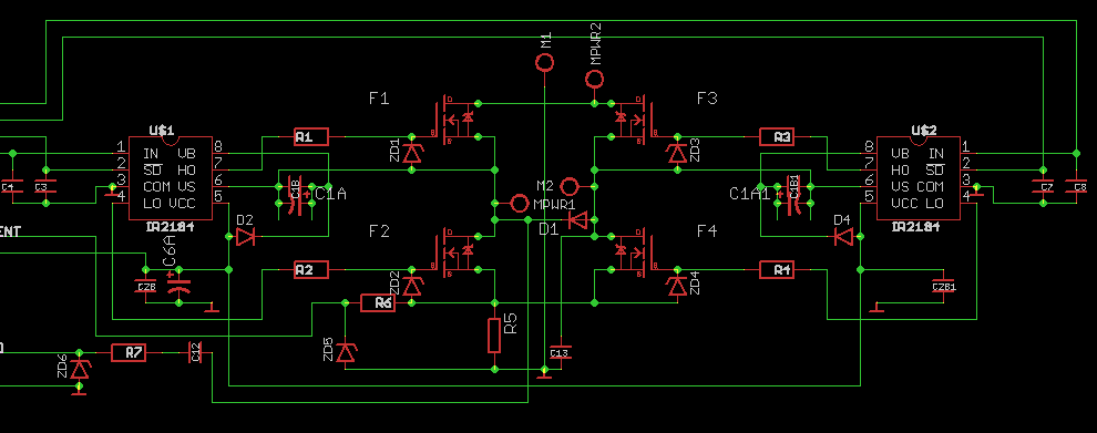

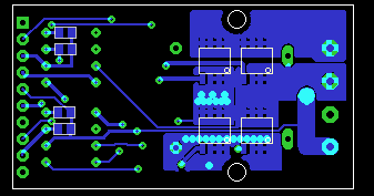

Ganz einfach: versorgung f. die Bruecke zb. ueber ein relais einschalten mit dem Prozessor wenn alle Steuerpins definiert sind, oder ein spezielles IC verwenden mit UVD, kannst dir ja mal mein schaltbild ansehen. Die Platinen hab ich die Tage bekommen nur noch keine zeit sie aufzubauen, hoffe es hiflt dir etwas weiter vlg Charly
Danke erstmal - das sind aber auch die Triber, die zwingend ab und dann eine Richtungsumkehr benötigen, oder? Damit sich die Spannung für die High-Side-Treiber aufbauen kann. Oder liege ich falsch?
keine Richtungsumkehr, PWM, i glaub gehr nur so bis 98% werd die Tage eine Platine aufbauen vlg Charly
