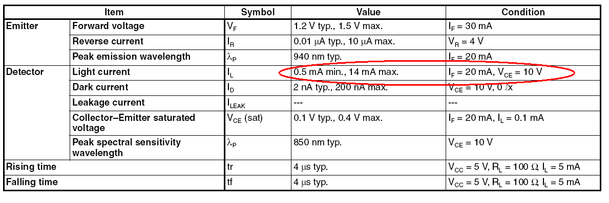

von mainster (Gast)
Okay,
ich versuchs nochmal, bisher ist das einzige was für mich in etwa wie
eine Tolleranzangabe aussieht die Angabe (siehe Anhang) des
Lichtstromes.
Das würde aber heißen das sich bei 20mA Diodenstrom ein Lichtstrom von
0.4 ... 14mA einstellt, das verstehe ich doch Falsch, oder?
Bitte gebt mir wenigstens einen Hinweis
Danke, Mainster

von Tine S. (tine)
Da die Sensoren Phototransistoren enthalten wird das gar nicht gehen! Da
müsstest Du Dioden mit Farbfiltern verwenden. Schau mal:
http://micromaus.de/
von mainster (Gast)
danke für die Antworten.
@phase: Das sind richtig hochwertige Farbsensoren für den Maschinen- Bau
(hab nur kurz drüber geschaut) Die sind einfach zu teuer im vergleich zu
unserer jetzigen Hardware.
@Tine Schwerzel: Genau sowas hab ich gesucht, danke.
Mainster
