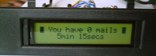

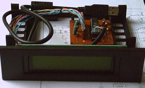

hi mein LCD wurde gerade extrem heiß hinter dem Display sind 2 Chips der
eine is  wie immer (von der temp.) und der andere glühen heiß zudem
zeigt er nichtmal mehr was an wen iche s mit LCD Smartie betreibe :'(
hoffentlich könnt irh mir helfen
PS: Hab schon alle Lötverbindungen nachgeschaut alles inordnung
LG WODKY

 Das mit dem kurzschluss kan schon möglich sein aber es stinkt nicht
raucht nicht zeigt die zeilen 1 Vollständig an .
Früher sah es so aus:
 _____________________
|IIIIIIIIIIIIIIIIIIIIII |  IIII sind die pixel beim starten
|_______________________|
 nun so :
|IIIIIIIIIIIIIIIIIIIIII|
|              IIIIIIII|

von WODKY (Gast)
ok ich weiß was passiert ist aber ob das die Ursache ist weiß ich net
das GND kabel is an die 5v von dem Display drangekommen da das kabel
nicht richtig in der Lötstelle sitzt -.- ist das das Problem ??

von Peter D. (peda)
Dann fließt aber ordentlich Strom und an dem GND-Draht fällt eine
Spannung ab. Dadurch sehen dann die Steuereingänge eine negative
Spannung, d.h. <GND und das mögen sie überhaupt nicht.
Alles <GND und >VCC an den Eingängen ist 100% tödlich!
Ich würd das nächste mal Schutzwiderstände vorsehen (je 1k in den
Eingängen und 100R in VCC).
Peter

Bau Dir dieses hier auf:
http://www.harbaum.org/till/lcd2usb/index.shtml
Damit habe ich sehr gute Erfahrungen gemacht.
MfG Paul
von WODKY (Gast)
> MfG Paul
>     Beitrag melden | Bearbeiten | Löschen |
geil danke :D
von ameise123 (Gast)
mails?
woher bekommt der µC die info??
von Paul Baumann (Gast)
Die bekommt er vom Programm "LCD-Smartie".
MfG Paul
