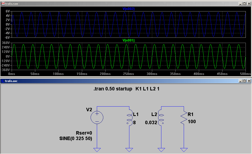

Ich möchte einen Transformator in LTSpice simulieren. Eine ungefähre
Angabe der Primärinduktivität würde da schon reichen, denn dann kann ich
den Rest berechnen.

Du kannst das Teil durch zwei lineare Induktivitäten mit passendem
Koppelfaktor grob annähern. Wie das geht ist an vielen Stellen
beschrieben. Ansonsten melde dich nochmal.

Einer dieser kleinen Trafos soll in einer Schaltung die
Spannungsversorgung mit 230V/6V übernehmen und ich möchte die
Gleichrichtung und Siebung simulieren. Wie gesagt, der Wert der
Primärinduktivität und eventuell der Gleichstromwiderstand machen mich
schon glücklich. Ein Größenordnung reicht dabei natürlich auch.

Da du die Nennparameter kennst und die Leerlaufspannung, kannste die
Streuinduktivität durch Vergleich bestimmen. Soll heißen, du spielst an
K einfach so lange, bis beide Werte stimmen.

Bei konstanter Frequenz würde ich vermuten, daß die Serienwiderstände
als Streuinduktivität auftreten!

Fein!
Im Anhang mein "Ergebnis".

Probiert, wie? Aus meinem Ratschlag folgt kein Induktivitätswert.
Beweis:
Ändere in deiner Schaltung beide Induktivitäten proportional. Der Trafo
verhält sich genauso wie vorher.
Für meinen Ratschlag mußt du ein reales Bauelement vermessen.

Zum Verständnis des K-Faktors:
Du kannst Dir die Sekundärspule auf zwei Spulen aufgeteilt vorstellen.
Eine ist 100% mit der Primären gekoppelt, die andere gar nicht
(Streuinduktivität).
Der K-Faktor gibt an, wie sich die Induktivität Deiner Spule auf die
beiden gedachten Spulen aufteilt.
Ich würde so vorgehen: zuerst die DC-Werte bestimmen, bei der Sekundären
geht das auch, indem man einen Strom einprägt und die abfallende
Spannung misst (oder umgekehrt), ist oft genauer als direkte Ohm-Messung
mit einfachen Multimeter. Das sind die seriellen parasitären Rs, die man
bei den Ls in Spice angeben kann.
Dann den primären AC-Ruhestrom bei verschiedenen Spannungen messen, wenn
möglich auch den Phasenwinkel.
Nun sollte sich die Induktivität abschätzen lassen.
