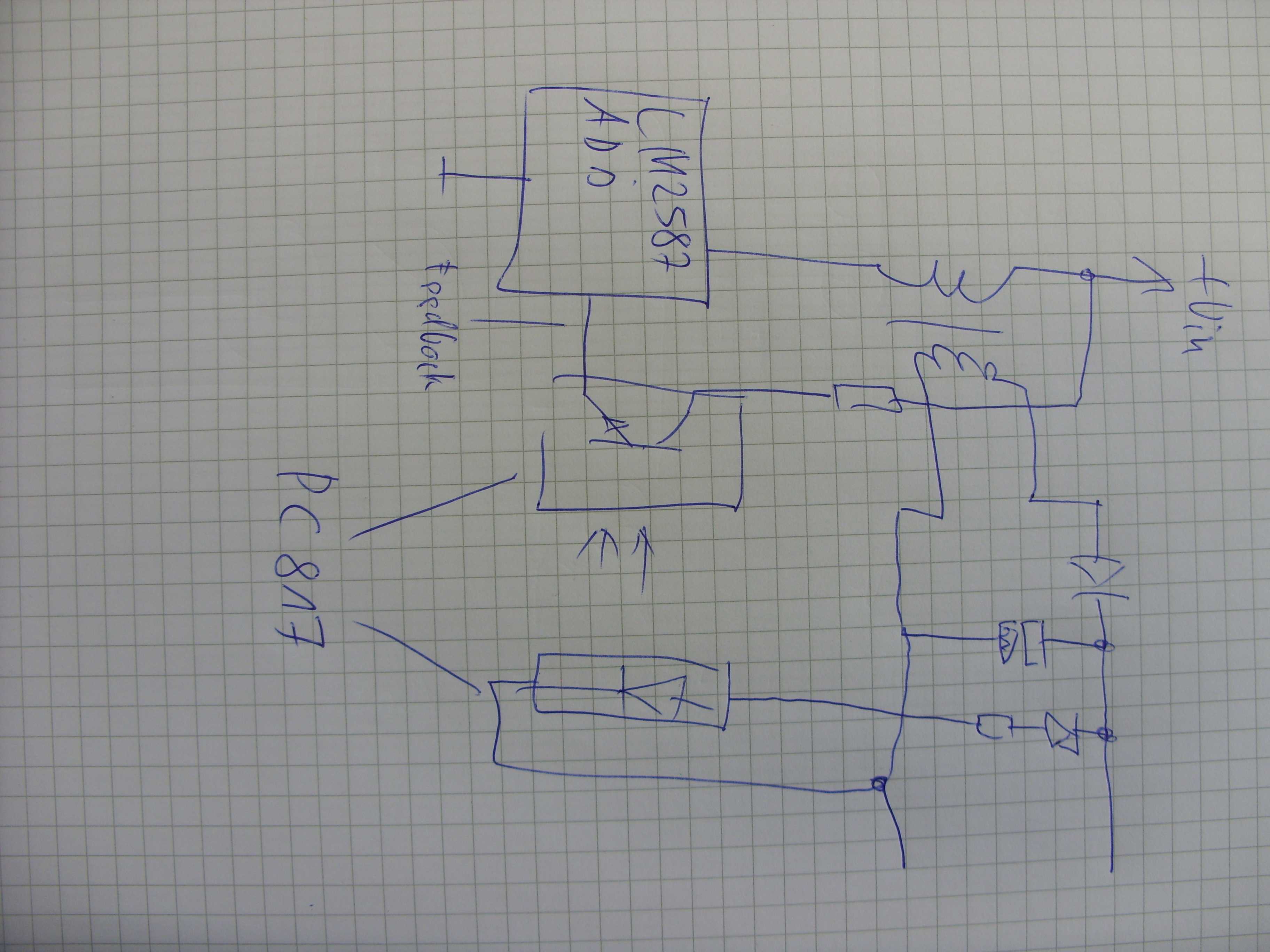

Hallo, ich möchte mir einen DC/DC Wandler aufbauen, der mir aus 24V ca. 30V bei max. 700mA macht. Dazu hab ich mir den LM2587 ausgesucht. Allerdings habe ich Probleme bei der Dimensionieren des Übertragers. Wie geht man dabei vor ? Ich habe noch nie ein Schaltnetzteil aufgebaut. Gibt es entsprechende Übertrager fertig zu kaufen oder muss man die wickeln lassen ? Danke. mfg Peter

Keine der Datenblattbeispielschaltung ist galvanisch getrennt, du brauchst also erst mal einen Schaltplan, dann kannst du nach dem passenden Übertrager suchen. Hier wird die Ausgangsspannung mit einer Hilfswicklung verglichen http://www.eetasia.com/ARTICLES/2003MAY/A/2003MAY28_AMD_POW_AN.PDF?SOURCES=DOWNLOAD hier mit einem Optokoppler http://www.national.com/appinfo/power/files/f17.pdf und beide AppNotes erklären so viel, daß du sie erst mal lesen und verstehen solltest und erst dann nachfragst... Ich halte den 5A LM2587 für überzogen.
Galvanische Trennung muss sein. Den LM2587 halt weil er mehr integriert hat, ansonsten würde auch der UC3842 gehen.

Peter schrieb: > ich möchte mir einen DC/DC Wandler aufbauen, der mir aus 24V ca. 30V bei > max. 700mA macht. Dazu hab ich mir den LM2587 ausgesucht. Allerdings > habe ich Probleme bei der Dimensionieren des Übertragers. Wie geht man > dabei vor ? Es handelt sich um einen Flyback-Wandler d.h. Der Transistor (im LM2587) schaltet ein, und die Spule wird magnetisch aufgeladen. Dann schaltet der Transitor aus und die in der Spule gespeicherte Energie wird in der Sekundärwicklung abgegeben. Da Ferrit-Kerne nur geringe Energiemengen speichern können (verglichen mit Luft) brauchtst du einen Luftspalt, sonst würde das Kernmaterial in die magnetische Sättigung gehen. Ein Gesamt-Luftspalt von 0,5mm ist ein gute Wahl. Entweder nur in der Mitte einmal 0,5mm oder auch in den Schenkeln und Mitte, dann jeweils 0,25mm. Nehmen wir an , der Kern-Querschnitt sei 1cm^2. Der magnetische Widerstand ist A/l / µ0 = 0,0001m^2/0,0005m / 1,2566*10^-6 Vs/Am Im Datenblatt (ich hab es nur überflogen) steht du braucht eine Induktivität von 22µH. L= N^2 µ0 A/l nach N^2 aufgelöst N^2 = L /(µ0 * A/l) Mit den bisherigen Werten kommt heraus N^2 = 88 Also nimm 10 Windungen KUPFER 0,7MM :: Kupferlackdraht, Ø 0,7mm gibt's bei Angelika. 1. Isolierfolie zwischen Primär und Sekundärwicklung nicht vergessen. 2. Im Anhang eine Schaltung Feedback mit Optokoppler. 3. Alle die im Studium nicht aufgepasst haben, werden jetzt aufschreien und sich fragen, warum hier in den Formeln nirgendwo die Dimensionen des Ferritkerns auftauchen.
