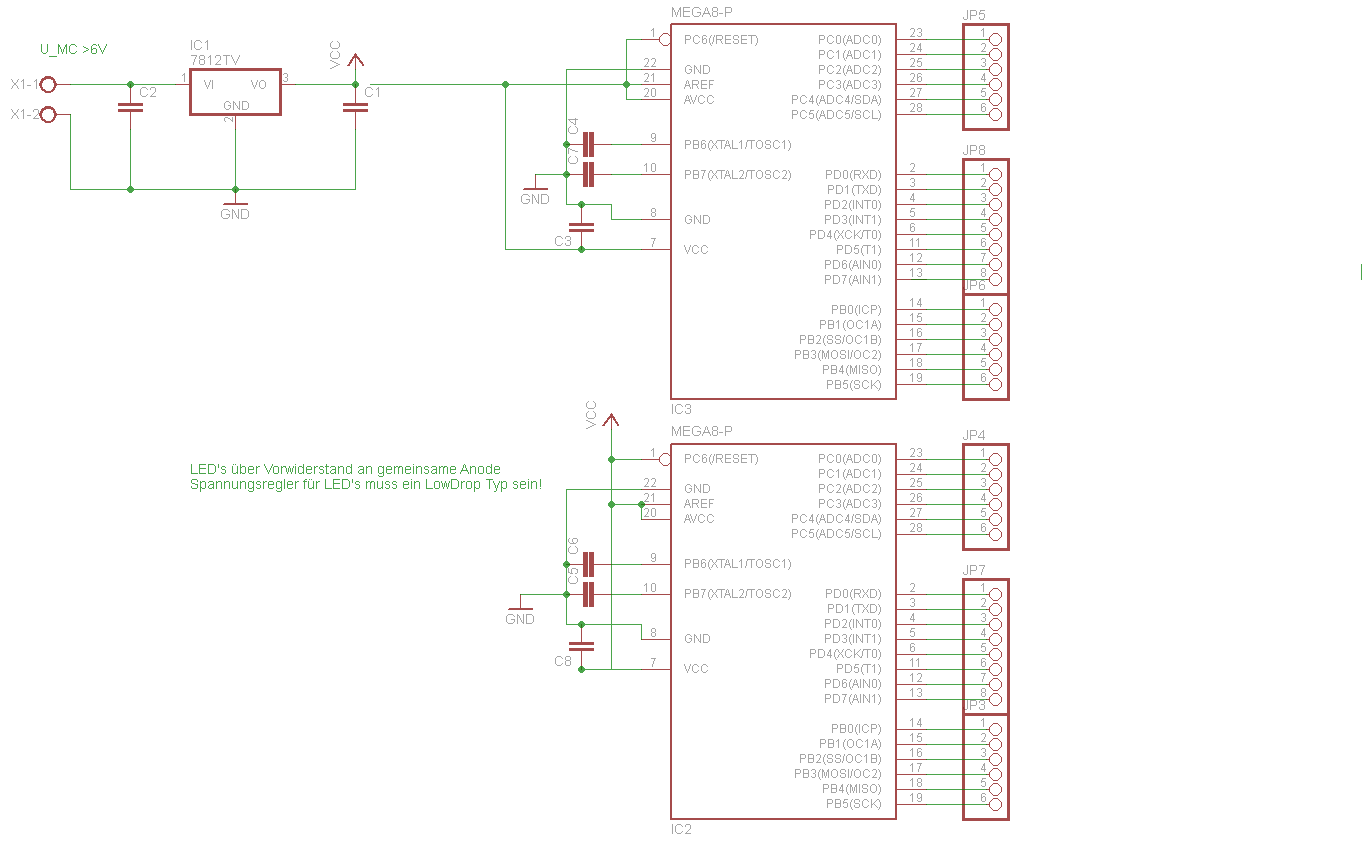

Hallo Leute ,
ich hab da eine Frage und zwar , wie realisiere ich am Besten ein
Lauflicht mit 2 Atmegas?
1. Atmega steuert 13 Leds an 2.Atmega 23 Leds.
Die Leds stellen 2 Buchstaben dar die synchron durchlaufen sollen(das
denke ich ist nur eine spielerei mit den Delays). Jedoch fehlt mir
momentan der Plan wie ich verschieden Ports mit einer Schleife
nacheinander durchschalte?
Hat da jemand einen Denkanstoss?

von Lukas M. (luke_)
Weil ich die Hardware schon vorgegeben habe und sich das jetzt nicht
mehr ändern lässt.
Funktioniert das mit 2 Atmega?
mfG

Schaltplan?
Okay hier!

von Uwe N. (ex-aetzer)
Sehe ich das richtig - du möchtest die AVRs mit 12V versorgen ???
Grusel
Uwe
Nein ich hab nur irrtümlicher Weise nen 7812er genommen ...
genaugenommen ist ein low drop 7805 drinnen.
Das ganze ist ein Geburtstagsgeschenk und muss bis freitag
laufen.Gehäuse etc ist alles schon fertig vll noch ein paar Änderungen
an der Hardware. Ich weiss das es zum Anfangen sicher ein bisschen
überheblich ist aber ich muss jetzt nochmal die Suppe auslöffeln und
naja vielleicht lerne ich was dabei.

von Bastler (Gast)
Aref nicht auf Vcc legen, nur ein kleiner Kondensator dranhängen.
An Reset ein Pull-Up, nicht direkt auf Vcc.
Wieso Kondensatoren an XTAL1/2 ohne Quarz?
von Vlad T. (vlad_tepesch)
eigentlich werden die gar nicht verorgt.
Bei dem Oberen, ört die Verorgungsleitung kurz vor der Kreuzung auf, bei
dem anderen, ist zumindest bei einem VCC Anschluss kein Punkt.
Aber im ernst:
Wie sollen die syncronisiert werden, wenn die nicht mindestes auf einer
Leitung verbunden sind?
Wenn Aref nicht benutzt wird, sollte man es auch nicht verbinden,
höchstens über einen Kondensator.
von Daniel P. (avr-isp-stick)
Ja, aber nur den unteren :-) Zumindest sehe ich nicht, wo der obere µC
an den Regler angeschlossen sein soll.
Am einfachsten wäre es, wenn du die beiden Atmegas an zwei Pins
verbindest. Wenn der erste seine LEDs durch hat, zieht er die eine
Leitung kurz auf Masse. Der andere beginnt dann mit seinem LED-Block und
tut das selbe, wenn er fertig ist. Dann brauchst du nur zwei Leitungen
und musst dich nicht mit Protokollen beschäftigen. Schaden würde das
natürlich nicht.

von Karl H. (kbuchegg)
> laufen.
Dann wird es wohl das Beste sein, wenn du eine neue Schaltung machst.
Die Probleme bei der Synchronisierung kriegst du bis Freitag nicht in
den Griff.
(Du kriegst sie auch später nicht in den Griff, aber das ist eine andere
Geschichte)
Also 2Atmegas funktionieren definitiv nicht?
mfG
Solange sie nicht mit mindestens einer Leitung verbunden sind, über die
der eine dem anderen den Takt vorgeben kann: Es ist ein Kampf gegen
Windmühlen.
Das ist wie 2 Ruderer in einem Boot, die sich gegenseitig nicht sehen
können und die keinen Steuermann haben, der den Takt vorgibt. Irgendwann
verhaken sich die Ruder.
Du machst dir das Problem hier viiiiieel schwieriger als es sein müsste.
Selbst wenn du noch eine Synchronisierleitung zwischen den Megas
hinzufügst.
Es ist ein Trugschluss, dass die Dinge einfacher werden, wenn man
mehrere Prozessoren hat. Ein Prozessor ist immer einfacher als viele.
Solange der eine die Aufgabe (wie bei dir) mit Links schafft.
Also 13 Leds bilden die Zahl 1 ...23 die Zahl 8.
Das Ganze soll von oben nach unten durchlaufen ... also das Lauflicht
läuft senkrecht.
mfG
> läuft senkrecht.
Wird zwar im Verbund scheisse aussehen, aber wenn die schnell genug
durchlaufen, wird man es vielleicht nicht so bemerken. So wie bei der
Polizei die Blaulichter auf dem Dach auch nicht synchron laufen.

von Jens (Gast)
Hallo Lukas,
wenn ich Dein Projekt richtig verstehe, steuert ein Atmega die 1 und ein
paar LEDs der 8, der andere die restlichen der 8.
Ohne Verbindung untereinander läuft Dir doch die 8 auseinander. Da
kannst Du mit delays spielen - aber werden wird es nichts...
Du hast doch die Quarz-Pins frei - ziehe einfach eine Leitung vom ersten
Proz zum zweiten. Der erste wird so programmiert, wie Karl Heinz es
beschrieben hat. Zugleich setzt er die Synchronleitung - z.B vor dem
Setzen der LEDs - und kurz danach wieder zurück - nach den LEDs.
Der andere arbeitet gar nicht mit Delay, sondern folgt im Timing der
Synchronleitung:
 - Warten, bis sie gesetzt ist
 - LEDs weiterschalten
 - Warten, bis sie nicht mehr gesetzt ist.
Ich denke, das ist einfach und machbar. Lediglich beim Start muss man
ein wenig aufpassen, damit es nicht gleich unsynchron losgeht...
Ich schreibe Dir gern noch Details dazu - aber wenn Dir die Idee nicht
gefällt, macht das wenig Sinn...
Jens
Das ist doch genau die Variante, die ich in meinem ersten Post schon
beschrieben habe? Einen Portpin zur Statusanzeige missbrauchen. Nur habe
ich eben vorgeschlagen eine Leitung pro Chip zu verwenden, damit der
andere auch weiß, wann er wieder loslegen kann. Das scheint aber in dem
Fall nicht so wichtig zu sein...?
von Falk B. (falk)
@  Lukas Migi (luke_)
>Nur weiß ich nicht recht wie ich die synchronleitung setzten muss?
Tja, denn lernst du heute vielleicht eine viel wichtigere Lektion.
Erst denken, dann löten!
Ehe du mit deinen zwei AVRs ein supercoolesoberdolles
Multiprozessorsystem zusammenstrickst, solltest du dich lieber
hinsetzen, die Hardware ändern und dein Lauflicht auf EINEM AVR
programmieren. Bei deinem Kenntnisstand bist du damit sehr gut
beschäftigt.
MFG
Falk
HI,
tut mir Leid das ich mich so lange nicht gemeldet hab , aber ich hab
schulisch echt viel zu tun gehabt. Mittlerweile is der Geburtstag vorbei
jedoch möchte ich das Geschenk nachträglich nochmal überreichen ;)
Ich habe jetzt 2 Leds weggkürzen können somit bleiben nur noch 34 über.
Deshalb dachte ich mir ob es nicht möglich ist 32LEDs+Transitoren am
mega32 anzuschließen und die übrigen 2 irgendwie mit multiplexen dazu zu
mogeln?
Ist diese Idee realierbar?
mfG
von Frank M. (aktenasche)
was verkrampfst du dich denn so stark auf diese idee? so was wird so gut
wie immer mit SIPO-registern gelöst, jeder elektronikladen hat zB den
74xx595 und viel kosten tut der auch nicht.
ist allemals besser als 32 transistoren auflöten zu müssen.
mega32 heißt btw nicht, dass er 32 i/o pins hat.
von Vuvuzelatus (Gast)
>mogeln?
Ja. Aber es wäre nicht schwieriger, einfach mit einem Atmega8 zum
Beispiel ein 3-mal-12-Multiplexing zu machen: Drei Zwölferreihen LEDs an
Port B und C (je Port drei mal sechs LEDs). Macht gesamt 36 LEDs. Mit
drei Pins von Port D schaltest Du über drei Transistoren die drei Reihen
ununterbrochen mit so hoher Frequenz (~200 Hz) durch, dass es nicht
flackert. That's all. Dann hast Du sogar noch fünf Pins an Port D frei,
z. B. für etwaige Erweiterungen. Die Software ist auch nicht
kompliziert, wenn man es richtig macht: Ein paar schlaue Arrays, auf
deren Elemente über Indizes zugegriffen wird, sind der Schlüssel zum
Erfolg (was übrigens sehr oft zutrifft...).
Meint ihr es ist das Beste dieses Vorhaben über einen Atmega8 und
74hc595 + uln2803 zu lösen?
nächste Lektion
So etwas wie 'das Beste' gibt es nur ganz selten.
Im Zweifelsfall ist 'das Beste' das, was du realisieren kannst :-)
Schieberegister sind sicherlich eine einfache Möglichkeit.
Hardwaretechnisch gesehen ist Multiplexing einer Matrix noch einfacher.
Allerdings ist dann die Software ein wenig anspruchsvoller.
Persönlich empfinde ich Schieberegister ala 595 als eine Art Mittelding
zwischen noch moderatem Hardwareaufwand und denoch moderat bleibendem
(und vor allen Dingen einfach verstehbarem und erklärbarem)
Softwareaufwand. Wenn man das Multiplexing einer Matrix erst einmal
verstanden hat, ist es auch eigentlich sehr simpel. Aber verstehen und
vor allen Dingen umsetzen können muss man es erst einmal.
Okay ich werds jetzt nochmal mit 595er probieren , wenn das nicht klappt
werd ichs bleiben lassen.
Danke trotzdem!
