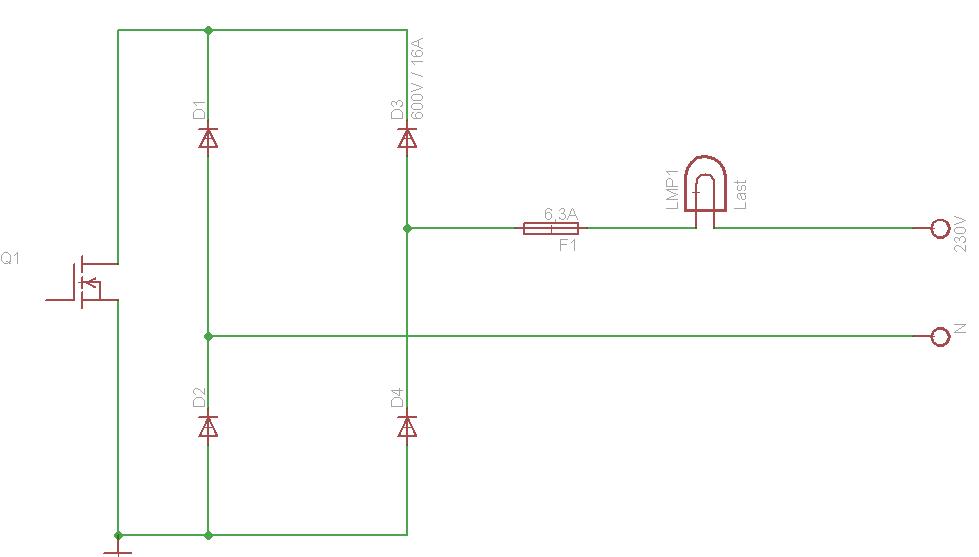

hallo zusammen, ich suche einen Opto mit möglichst großer Verstärkung, nun habe ich welche gefunden die einen CTR von 75-150 im datenblatt angegeben haben. Wie muss ich dies nun verstehen kann ich durch Dimensionierung diesen CTR von bis einstellen? Falls einer nen guten Opto weis sagt bescheid, Randbedingungen: PWM ca. 4kHz muss Mosfet schalten können also demnach einen möglichst großen Ic damit ich schneller schalten kann. ( min. 60mA ) dachte ich mir. gruß
4kHz ist zwar nicht viel, aber mit einem einfachen Optokoppler wirst du kaum hinkommen. Entweder schaltest du noch einen Gatetreiber dahinter, oder nimmst gleich was passendes: ADuM6132.

@ klaus (Gast) >IST der hier was besseres`?? 4N 33 :: OPTOKOPPLER CTR 500% Nicht wirklich. Ein normaler Optokoppler kann einen MOSFET nicht schnell genug schalten. Man braucht dahinter einen MOSFET-Treiber, siehe Mosfet-Übersicht. Aber die Frage ist, brauchst du WIRKLICH eine Galvanische Trennung für die MOSFET Ansteuerung? MFG Falk
Wie wärs denn mit z.B. einem HCPL316J oder anderen Optos mit integriertem Treiber? Frequenzumrichter sind voll von solchem kram, min 7x pro Schlachtung...

ja habs gesehn, hmm wenn ich meine PWM auf 2kHz stelle hätte ich pro Periode 500µs Zeit... sooo wenn tein z.B. 5µs und taus 4µs wäre könnte ich durch die Formel nur x % der Periode für PWM nutzen. 500µs-(50µs+25µs)/500µs = 85% ist das soweit richtig?
@ klaus (Gast) >ist das soweit richtig? Nö. Bei PWM sollte man den MOSFET schon schnell schalten, 0,5µs und weniger. Dazu braucht man kurzzeitig viel Strom, den liefert nur ein entsprechender Treiber. MfG Falk
ich habe einen passenden gefunden der bis zu 10Mhz schalten kann, 6N137. Jedoch kann ich leider nicht herauslesen wieviel er maximal an Kolletorstrom schalten kann, findet ihr das? und was muss an dem ding alles angeschlossen werden also pin 2: 5V von µC pin3: gnd von µC parallel zu 8 und 5 ein 100nF Kondensator pin 5: gnd 2 pin: 8 welche spannung maximal? pin 6: ausgangsspannung ist das soweit richtig? pin 7 muss nicht angeschlossen werden
klaus schrieb: > ich habe einen passenden gefunden der bis zu 10Mhz schalten kann, 6N137. > Jedoch kann ich leider nicht herauslesen wieviel er maximal an > Kolletorstrom schalten kann, findet ihr das? Für einen MOSFET-Treiber dahinter reicht es aus.
Willst du eigentlich wirklich nicht begreifen, worum es hier geht, was dir alle verklickern wollen? Das Problem ist nicht die Schaltzeit des Optokopplers an sich, sondern die Fähigkeit dessen Ausgangs, das Gate umzuladen. Und mit einem einfachen Transistorausgang ist es nun mal nicht möglich, dass Gate sowohl schnell aufzuladen als auch wieder zu entladen.
Okay ihr habt mich überredet, habe mir den Artikel über die treiber durchgelesen. nun stellt sich mir die frage wie ich das ganze Auswähle , entweder HS oder LS ich weis ehrlich gesagt nicht was meine schaltung ist da keine last da ist erst nach dem b2u. die angegebenen ströme der treiber sind die lade und entladeströme?? mfg
@ klaus (Gast) >Okay ihr habt mich überredet, habe mir den Artikel über die treiber >durchgelesen. Danke Klaus. Du bist der Tollste! > nun stellt sich mir die frage wie ich das ganze Auswähle , >entweder HS oder LS ich weis ehrlich gesagt nicht was meine schaltung >ist da keine last da ist erst nach dem b2u. Bei deinem Wissenstand solltest du die Finger von 230V lassen. Punkt. Jeder weitere Tip ist Beihilfe zur Körperverletzung. MfG Falk
