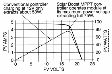

für eine aktuelle Anwendung möchte ich einen MPPT an einer 45W 17V
Solarzelle betreiben. ich habe da aber noch ein paar Probleme mit dem
Verständnis der Wirkweise.
Ich möchte einen 12V Bleiakku laden, welcher jede Nacht  auf rund 25 bis
33% entladen wird. Der MPPT sucht also um etwa 17Volt nach dem Punkt, an
dem die Zelle die meiste Leistung abgibt und regelt dann auf welche
Ausgangsspannung? Vmtl auf die voreingestellte Ladeschlussspannung? Was
passiert, wenn der Akku geladen ist und er nahezu keinen Strom mehr
aufnimmt? Was passiert, wenn das Panel völlig verschattet ist? wenn die
Ausgangsspannung niedriger ist, als die eingestellte Ausgangsspannung
wird einfach direkt durchgeschaltet richtig?
wie ist der einfachste Aufbau für solch einen Tracker in Sachen
Hardware?
Möchte das ganze mit einem kleinen Mikrocontroller wie attiny13
realisieren. Vom Programmcode sollte das sicherlich machbar sein, hab
den Grundablauf dazu auch schon gefunden.
von Purzel H. (hacky)
Die Maximale Leistung abgeben bedeutet, da die Elektronik ja nichts fuer
sich behaelt, automatsch, dass dschon die richtige ausgangsspannung
erreicht wird. Das ist in der Tat einer festen Ladeschlussspannung
widersprechend. Also rechnet man aufgrund des MPPT algorithmusses einen
PWM. Dann, falls die maximale Ausgangsspnnung erreicht wurde, nimmt man
den PWM zurueck. Diesem modewechsel muss man sich merken.
von Henk (Gast)
Also baue ich einen einfachen Step- Down- Wandler und muss dann in
meinem Programmcode bei erreichen der Ladeschlussspannung die Suche nach
dem Maximum Power Point beenden?!
von Εrnst B. (ernst)
Genau. Wenn Uout < Uout_max, dann MPPT. Ansonsten: Aus oder
Erhaltungsladung.
Und tu dir einen Gefallen und nimm einen Tiny25 \ 45 \ 85 statt dem
Tiny13.
Mit Fast-PWM (über 64MHz PLL) kriegst du auch 250kHz oder 125kHz für den
Step-Down hin => kleinere Drossel.
Und mit dem integriertem 20x ADC-Vorverstärker sparst du dir einen extra
OpAmp, oder kommst mit einem viel kleinerem Shunt aus.

von eProfi (Gast)
Du kannst das ganze auch von hinten aufziehen: PWM so regeln, dass die
maximale Leistung herauskommt, darauf kommt es ja an.
Die Ausgangsspannung ergibt sich durch deren (nicht lineare) Kennlinie.
Ist eine Art Impedanzanpassung ("match box").
Ein sehr wichtiges (und dennoch oft unbedachtes) Thema bei allen
Wirkungsgrad-Optimierungen, in allen Bereichen der Technik.
Ob du abwärts- oder aufwärts wandelst ist nahezu nebensächlich.

von avion23 (Gast)
Meine *Meinung*:
P_in ~= P_out bis auf Wirkungsgradverluste.
Angenommen, P_in ist konstant, was für jeden kurzen Zeitabschnitt
gegeben ist. Dann ist P_in ~= P_out = U_out * I_out. Falls man U_out
konstant hält, müsste sich I_out ändern um die Leistung auf zu fangen.
Das geht aber nicht, weil I_out = U_out / R_last von der Last abhängig
ist und nicht vom MPP bei konstantem U_out geregelt werden kann.
Ich würde also U_out regeln, so dass U_out * I_out = U_out^2 / R_last
möglichst groß ist. Sozusagen eine Stromquelle, bei der der Strom sich
immer ändert, je nachdem wieviel Leistung verfügbar ist. Je nach Last
beschränkt man die Spannung noch nach oben.

von noname (Gast)
@Anon
Dein Gedankengang stimmt schon. Nur ist das einfachste Ersatzbild für
einen Akku ein Widerstand mit einer Spannungsquelle Ui. Die Leistung,
die vom Akku aufgenommen wird ist dann Ilade*(UAStepdown-Ui) oder
Ri*Ilade*Ilade. Ziel ist es hier ja den Akku zu laden. Deshalb wäre es
sinnvoll den StepDownWandler so zu regeln dass der Ladestrom maximal
wird. Es stellt sich dann auch die maximale Leistung ein. Die
Akkuspannung muss, wie Du schon geschrieben hast bei der
Ladeschlussspannung begrenzt werden. Der Strom aus dem Panel geht dann
langsam gegen Null und der StepDown arbeitet nicht mehr im MPP.
Zusätzliche Verbraucherströme könnten mit einem zweiten
StepDownController angeschlossen werden.

Rechenbeispiel:
MMP:
Eingangsspannung StepDownWandler: 17V
Strom nach Solarmodulkennlinie sei: 2A
Der Akku soll mit maximalem Strom geladen werden und hat momentan 12V.
Die erforderliche Ladespannung ist jetzt stromabhängig und stelle sich
bei 14V ein.
Wenn weiter angenommen wird, dass der Wirkungsgrad des StepDownWandlers
100% ist, können wir bei 14V mit einem Ladestrom von 17V*2A/14V=2,43A
rechnen.
Die PWM wird so geregelt, dass der Akkuladestrom maximal ist (hier die
2,43A).
Ohne StepDownWandler hätten wir nach der Modulkennlinie vielleicht nur
2,2A Ladestrom.
Da der Wirkungsgrad des Converters eher bei 90% oder schlechter liegt,
sollte man schon genau nachrechnen, ob sich hier ein StepDownWandler
lohnt.

Naja, bei niedrigen Ladeständen der Akkus lohnt es sich im 2stelligen
Watt- Bereich auf jeden Fall, wenn man sich mal die Modulkennlinien
anschaut.
von Henk (Gast)
btw. das ist natürlich eine Ladekennlinie
