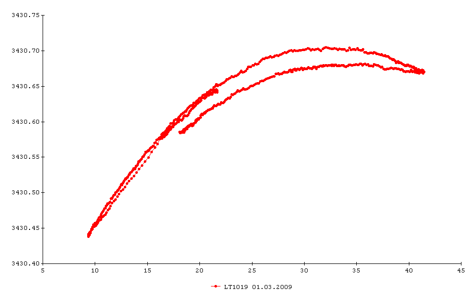

Das lässt hoffen. Momentan ist es scheinbar immer noch der Messaufbau,
der unangenehme niederfrequente Rauschanteile produziert (so im Minuten-
bis Stundenbereich). Die im Chip eines LT1019 gemessene Temperatur
korreliert leider so gar nicht richtig mit diesen Schwankungen, das hat
mich etwas enttäuscht.

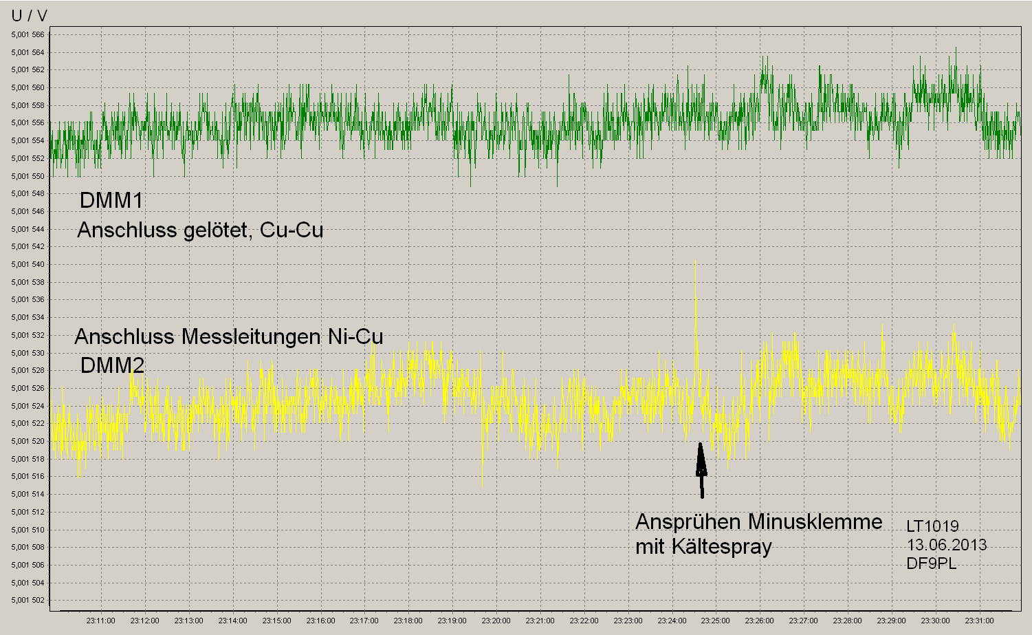

Noch ein Experiment zum Thema: Kenne Deinen Messaufbau.
Behauptung: vernickelte Stecker und Klemmen in Versuchsaubauten erzeugen
Thermospannungsdifferenzen in Größenordungen, die für die hier
beschriebenen Anwendungen inakzeptabel sind.
Versuchsaufbau: Gut bekannte und über Tage eingelaufene LM1019-Quelle
unter Decke (gegen Luftbewegung); Messgeräte: zwei gut bekannte HP
34401A (DMM1 und DMM2); Spannungsabgriff an der Quelle mit Hirschmann
Spinnenbeinen über Hirschmann Messleitung mit vernickelten Kontakten an
DMM1, der zweite Abgriff über an der Quelle angelötete Kupferleitungen
direkt mit umgebogenen Drähtchen in die Kupferbuchsen des DMM2; gemessen
über 24h.
Ergebnis: Neben den üblichen Rauschanteilen der Quelle und der
DMM-AD-Wandler ergibt sich eine Differenz von bis zu 6uV zwischen den
beiden DMMs, die sich - soweit ich das abschätzen kann - mit
Zeitkonstanten im Minutenbereich bewegen. Das spricht zumindest nicht
gegen obige Behauptung. Die aufgezeichnete Messung von DMM2 wirkt
deutlich ruhiger als die an DMM1.
Sprüht man einen Stecker (also nur einen) kurz(!) mit Kältespray an, hat
man einen Spannungsprung von etwa 15uV, mit einer abklingenden
Zeitkonstanten, die sich im 1-Minutenbereich bewegt. Also ein Indiz mehr
für die These, dass die genannten 6uV von den Ni-Cu-Übergängen stammen.
Der Test mit Goldkontakten folgt...
Es gibt noch andere Effekte wie Hysterese und Luftfeuchtigkeit
(Wasseraufnahme der Leiterplatte und des Kunststoffgehäuses mit
Zeitkonstanten im Bereich mehrerer Tage) sowie HF-Einstrahlungen.
Außerdem ist die LT1019 eine Bandgap-Referenz mit relativ hohem
Rauschen.
Meine LT1019 hat fast 10ppm Hysterese bei +/-15 Grad
Temperaturschwankung.

Wenn ich die Multimeter per GPIB auslese, bekomme ich die vollen 24Bit
Auflösung. Ich weiß, die letzten Bit rauschen ordentlich, aber wenn ich
zwei Multimeter gleichzeitig dasselbe Signal messen lasse und ziehe die
beiden voneinander ab, kann ich unterscheiden, was von der Referenz kam
und was von den Multimetern. Auf den Diagrammen sieht man ordentlich
hochfrequentes Rauschen der DMMs, aber keine größeren Messschwankungen
mit größerer Zeitkonstante. Siehe Bild 1.
Klemme ich auf DMM1 nun meine Cu-Drahtkontaktierung und auf DMM2 die
Messstrippen mit den Ni-Steckern, so kann man in Bild 2 relativ deutlich
sehen, dass letztere unruhiger ist, und wenn man mal die Differenz
abschätzt, ergeben sich bis zu etwa 6uV.

...sorry, da wurde ein Dateiname abgeschnitten, hier das Diagramm 2.
Mir fehlt da noch die Gegenprobe ob das DMM-Rauschen nicht doch von der
Referenz (und nicht von den Thermospannungen) kommt:
Beide DMMs tauschen. Aber aufpassen daß das eine DMM genau auf dem Platz
des anderen steht.

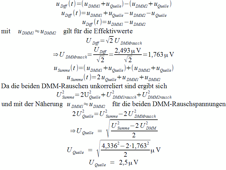

> des anderen steht.
Nein. Weiter oben habe ich ja ein Diagramm eingefügt, wo beide DMMs
dieselbe Quelle messen. Die Reihe "Differenz" zeigt, welcher Anteil von
den DMMs ist und welcher von der Quelle.
Ich hab das mal noch ein bisschen weiter getrieben und nachgerechnet.
Wenn man nämlich Differenz und Summe zweier ähnlicher Messgeräte hat,
kann man so Einiges heraus bekommen.
Zunächst habe ich mal mithilfe von Excel die Rauscheffektivwerte der
Spannungsreihen berechnet. Im Anhang eine Abbildung, was ich dann
berechnet habe für die Rauschspannung der Quelle. Ansatz: drei
unkorrelierte Spannungen, die sich quadratisch zu einer Gesamtspannung
addieren, die wir ja gemessen haben.
Als Ergebnis erhalte ich 2,5uV für U Quelle rausch. Das ist mit Vorsicht
zu genießen, denn in dem Term unter der Wurzel steht ja eine Differenz,
und da schnellen die Fehlergrenzen hoch, wenn das Ergebnis klein gegen
die Einzelwerte ist. Aber die Größenordnung sollte stimmen.
Das Datenblatt hält sich da ziemlich zurück. Immerhin ist für den
Bereich 0,1Hz bis 10Hz max. etwa 3ppm angegeben. Rechne ich das auf eine
Dichte mit 5V um, so ergibt sich 5uV/sqrt(Hz). Da meine Bandbreite etwa
1Hz beträgt, sollte Urms bei mir etwa 5uV betragen, ich habe aber oben
deutlich weniger ausgerechnet.

Volker schrieb:
> LT hat ein Verfahren angegeben, bei dem
> der Umrechnungsfaktor pp -> rms 1,1 sein soll, den habe ich oben mal
> angesetzt.
Nö der Faktor pp -> rms ist je nach Wahrscheinlichkeit (Statistik)
irgendwo zwischen 5 und 6,6.  rms ist grob die Standardabweichung und pp
bei 3 Sigma (99% Wahrscheinlichkeit) Faktor 6 höher.
http://karriere.rohde-schwarz.de/fileadmin/customer/downloads/PDF/HAMEG_Rauschen.pdf

von Volker (Gast)
>> angesetzt.
> http://karriere.rohde-schwarz.de/fileadmin/custome...
Sehe ich genauso, kam mir spanisch vor. Ist mir immer noch nicht klar,
was die da machen.

von Volker (Gast)
> Bei der LT1019 ist das Rauschen einmal RMS bei 10 Hz <= f <= 1 kHz und
> P-P zw. 0.1 Hz <= f <= 10 Hz angegeben...
Ja, hab ich gesehen. Aber mein Problem ist der Korrekturfaktor, wie LT
aus einem pp-Wert auf einen Effektivwert schließt. Wobei das nicht
richtig war, was ich geschrieben habe: es wird nicht pp -> rms mit dem
Faktor 1,1 gerechnet (das wäre eher 6,6), es wird ja noch etwa sanderes
gemacht, ich darf mal das Datenblatt zitieren:
"...The resulting output [des Bandpassfilters] is full-wave rectified
and
then integrated for a fixed period, making the final reading an average
as
opposed to RMS. A correction factor of 1.1 is used to convert from
average to RMS..."
Ich verstehe: LT hat das gebandpasste Signal (10Hz..1kHz)
zweiweggleichgerichtet und integriert. Das ist zunächst mal eine
Aufsummierung, eine Mittelwertbildung wird es durch die Division durch
die Zeit (sie sagen ja "for a fixed period") bzw. durch die Zahl der
gesampleten Werte. Hört sich aber eher nach Analogtechnik an. So, wie
komme ich dann auf einen Korrekturfaktor von 1,1 um diesen Mittelwert
mit einem Effektivwert vergleichen zu können?
Anja sagt ganz richtig, von der Definition her bezieht man sich bei
Rauschen auf Wahrscheinlichkeiten. Das wird hier gar nicht gemacht, und
- vielleicht hab ich's ja nicht zuende gedacht - da werd ich dann immer
neugierig, wenn einer Spitze-Spitze-Werte angibt ohne
Wahrscheinlichkeiten oder Messzeiträume oder so was zu nennen. Denn, je
länger ich warte, desto wahrscheinlicher wird es, dass ein noch
höherer Wert auftritt. Das kriegt man mit oben beschriebener
Mittelwertbildung auch nicht in den Griff.
Vielleicht wird das jetzt alles zu akademisch und die Mitleser springen
jetzt ab. Wir könnnen gerne über Schätzverfahren sprechen, aber es muss
zumindest klar sein, über was wir reden, und da habe ich Probleme mit
der LT-Angabe im Datenblatt, ich würde mich schon für den Messzeitraum
und die Herleitung des Korrektrufaktors interessieren.
Oder übersehe ich etwas? Sagt's mir, ich bin dankbar dafür.
Danke und Grüße
Volker
von Arc N. (arc)
~1.1 wohl aus dem Verhältnis von RMS und Mittelwert beim Sinus
V_RMS = V_peak * 1/sqrt(2)
V_AVG = V_peak * 2/Pi
(1/sqrt(2)) / (2/Pi) ~ 1.11
