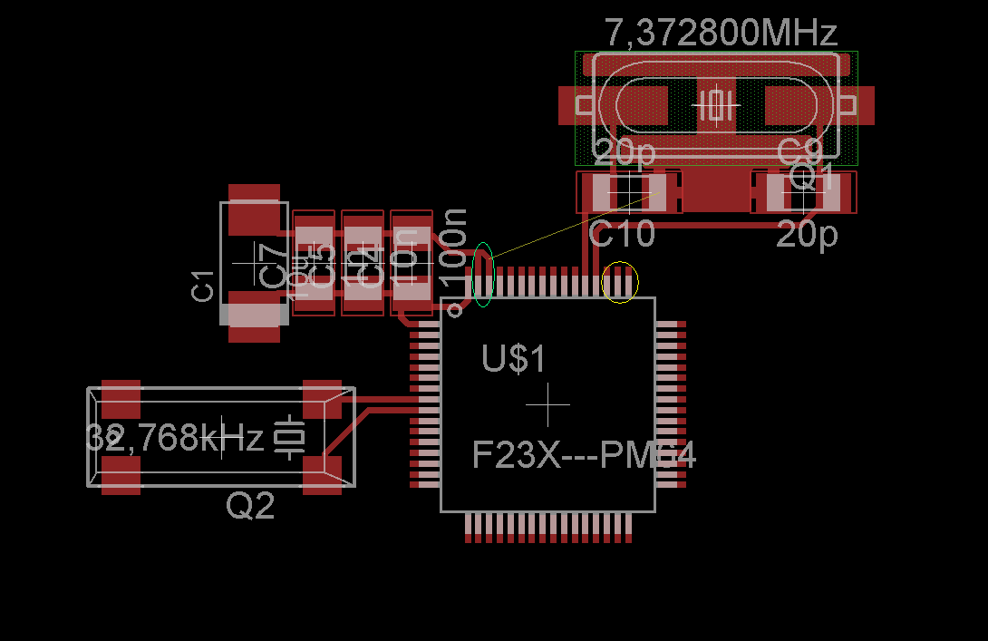

Hallo liebe Leute!
Mal eine allgemeine Frage: Ist es bei jedem Microcontroller so blöd mit
der Anordnung der Pins??!! Zu sehen sind die zwei Quarze - ein
Uhrenquarz, der macht keine Probleme, weil er uC-intern mit den
Kapazitäten versorgt wird und der eigentliche Quarz mit seinen
Lastkapazitäten.
GND des uCs habe ich grün eingekreist, der Quarz möchte natürlich auch
unter kurzer Zuleitun mit Masse verbunden werden, aber diese Verbindung
würde irgendwelchen Leitungen den Weg abschneiden, z.b. den gelben.
Die Platine ist nur auf den TOP-Layer begrenzt, sonst wäre das Ganze ja
kein Thema.
Wieso kann man die Herstellung nicht dahin ausrichten, dass der Quarz
neben den Versorgungspins sitzt :-) !!!?????? Dann wäre die ganze
Geschichte wesentlich einfacher.
GRRRRRRRRRRRRRRR

Warum hast du nur unter dem Quarz eine Massefläche?
von gasst (Gast)
Ich hab ja noch nicht wirklich mit dem Layout angefangen :) Bin ja hier
erstmal stehengeblieben, weil ich da im Moment nicht weiß, wie ich auf
KURZEM Weg den Quarz mit Masse verbinde, ohne Leitungen einzubüßen.

@  gasst (Gast)
Mach dir mal nicht ins Hemd. Wenn die Masseleitung zum Quarz 10mm länger
ist, spielt das keine Rolle.

Warum? Die meisten Boards sind mindestens zweilagig, das ist das kein
Thema.

GND-Leitung unter dem µC durchführen ?
von gasst (Gast)
Drunter kommt eh ne Massefläche, aber ich komme mit der Masse vom Quarz
ja nicht zur uC-Masse, ohne an den Pins links, oder den gelb
eingekreisten vorbeizukommen...
> Ist es bei jedem Microcontroller so blöd mit der Anordnung der Pins??!
Meistens ;-)
> auf KURZEM Weg den Quarz mit Masse verbinde, ohne Leitungen einzubüßen.
Als kleiner Tipp: du kannst mit Leitungen auch unter SMD-Kondensatoren
durchfahren. So etwa:
http://www.lothar-miller.de/s9y/categories/33-Quarz
von Jens G. (jensig)
Mach die Massestrippe vom Quarz zum IC bißchen dicker, dann stört es
nicht so sehr, daß Du da einen Bogen machen mußt. Zumal die paar MHz
noch lange nicht so kritisch sind. Und wenn Du die restliche freien
Flächen mit Masse belegst, wird's noch unkritischer.

Lothar Miller schrieb:
> So etwa:
Ja klar, aber drei Leitungen...und auf dem Bild haste ja genau XIN, XOUT
und GND nebeneinander - so wie ich es gerne hätte ;-)
> IN, XOUT und GND nebeneinander
Richtig: Gelb!=Grün  :-/
Hat der uC denn keinen GND-Pin in der Nähe der OSC-Pins?
Was sagen denn die Layout Recommendations im Datenblatt des uC?
