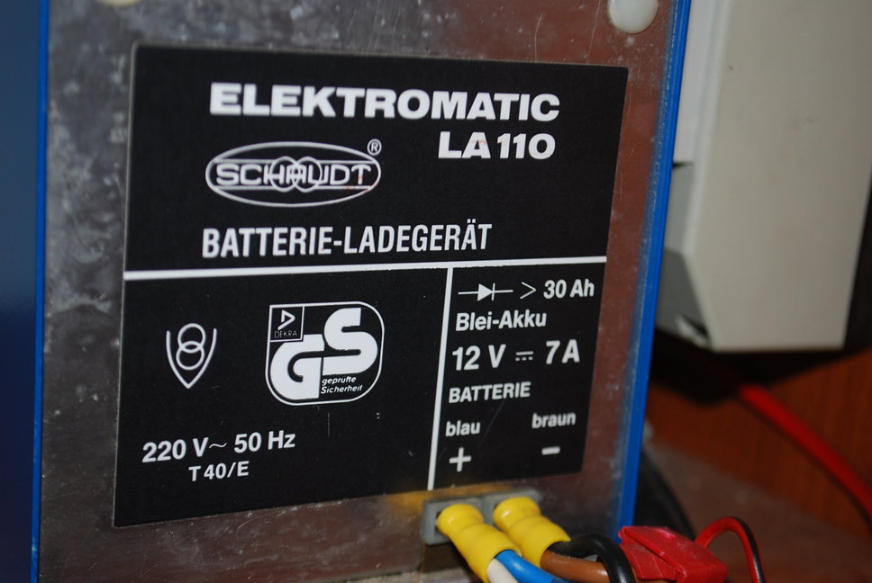

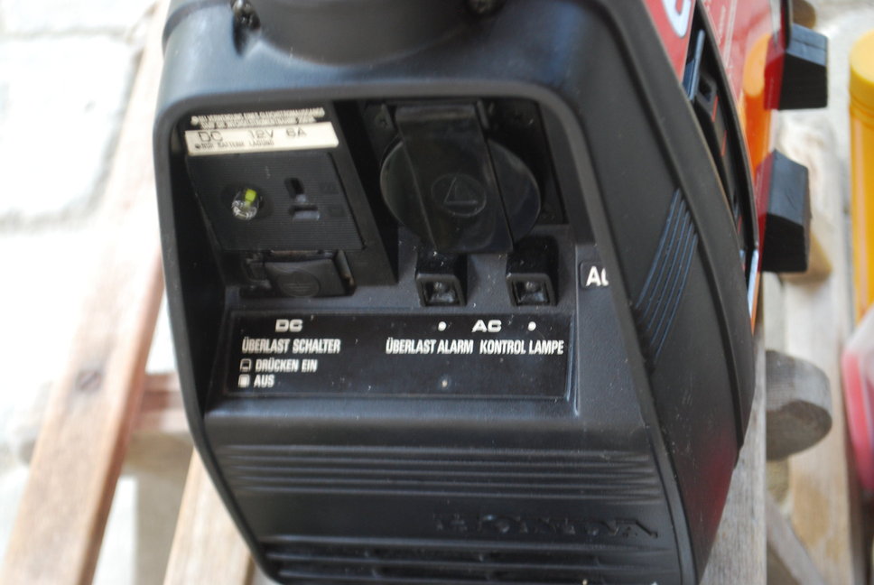

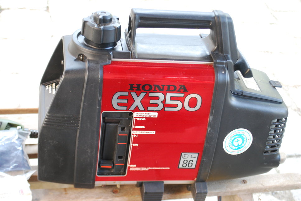

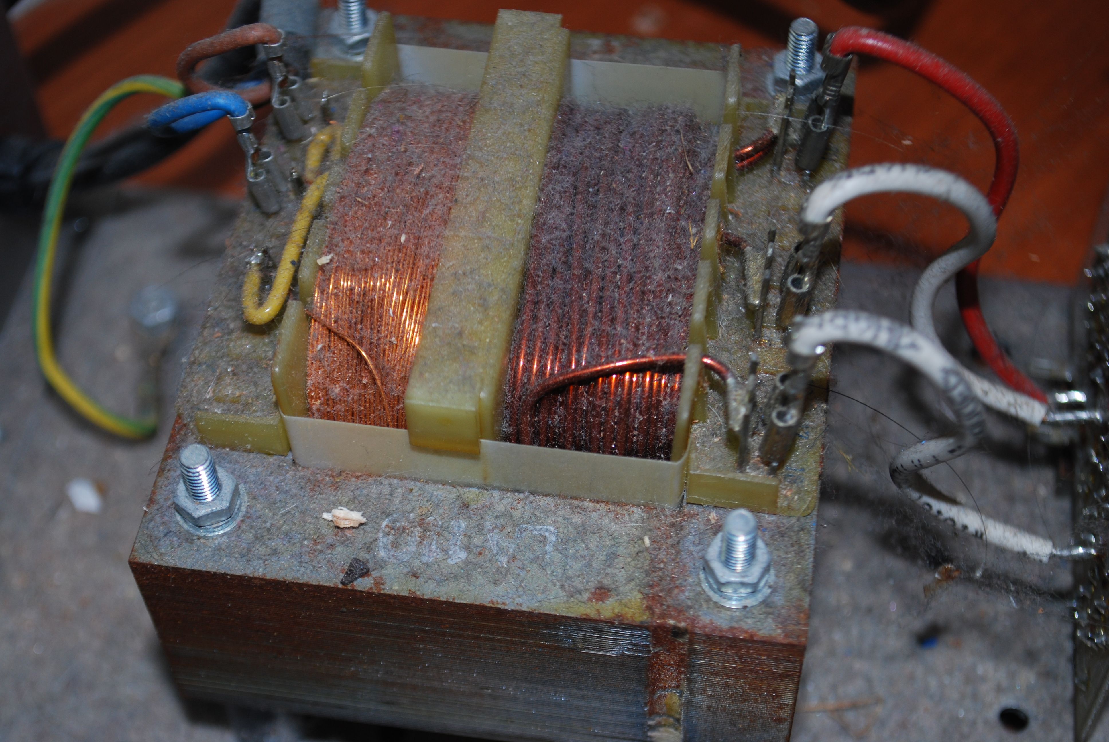

Hallo Freunde, erstmal vielen Dank für alle bisherigen Antworten und Infos. Zur Verdeutlichung meines Problems habe ich mal etliche Fotos gemacht, die ich hier reinsetze. Das erste Foto zeigt das Ladegerät (Schaudt, mindestens so alt wie mein Hymer-Wohnmobil, 1993) Es wäre interessant, mit dem Stromerzeuger Honda über die Eingangssteckdose das Ladegerät und die Verbraucher des Wohnmobils zu speisen (natürlich dann mit 220 V). Was kann im schlimmsten Fall passieren, wenn ich es einfach mal versuche? Fackle ich mein Ladegerät ab oder fliegt nur eine Sicherung? Wie bereits erwähnt liefert der Honda-Generator ja keine "moderne" Sinuskurve, sondern nur eine Art rechteckige. Das nächste Foto zeigt das Original-Ladegerät meines Scooters. Ich habe es einfach mal versuchsweise ca. 10 min an die 220V-Ausgangsspannung des laufenden Hondas angeschlossen, es hat einwandfrei geladen. Es stellt sich die Frage, ob es bei längerer Laufzeit nicht doch Schaden nimmt. Das dritte Foto zeigt zur Verdeutlichung mal meinen Scooter und im Hintergrund mein Wohnmobil. Die letzten drei Fotos zeigen den Honda-Generator in verschiedenen Ansichten, ich hoffe ihr könnt die Aufschriften lesen. Abschließend stellt sich die Hauptfrage: Was kann man im schlimmsten Fall kaputtmachen? Ist es denkbar, das Ladegerät des Wohnmobils an den Stromerzeuger anzuschließen? Würdet ihr mir raten, es einfach mal zu versuchen? Wenn es nicht klappt, gibt es eine Art Zwischengerät, das man zwischen Honda-Stromerzeuger und Wohnmobil-/Scooter-Ladegerät schalten kann und das aus der eckigen eine Sinuskurve macht. Vielen Dank für alle Tipps Hermann

Scooter Hier ist das Datenblatt des Ladegeräts: http://www.farnell.com/datasheets/301319.pdf Da es ein Schaltnetzteil ist kommt es mit dem Rechteck gut zurecht. Einzig die PFC könnte sich etwas durch das Rechteck verwirren lassen. Da es aber funktioniert hätte ich keine Bedenken. Schaudt-Ladegerät Hier gilt dasselbe. Ist es ein Schaltnetzteil -> kein Problem. Sollte es ein klassisches Trafonetzteil sein, dann wird es mit einem Rechteck heiß werden. Wahrscheinlich geht die Thermosicherung an und es ist dann faktisch kaputt, weil sich die Thermo-Sicherung oft nicht wechseln lässt. Es sieht mir aber wie ein Trafonetzteil aus, daher würde ich es nicht probieren. Andrew Taylor schrieb: > Dann kaufst Du Dir z.B. ein einfaches 24V/5A Batterieladegerät für > Blei-/Bleigel akkus. Mit Weitbereichseingang 100-240V AC. > Kosten wenn man etwas sucht so um die 10 bis 20 euro. Das ist auf jeden Fall auch eine Option.
Hallo Erstmal wieder herzlichen Dank an alle Helfer und Info-Lieferanten! Hallo Alexander!Dein link entspricht genau dem Ladegerät meines Scooters! Denkst Du,daß es sich hier um ein,wie Du es bezeichnest "Schaltnetzteil"handelt? Und wie kann ich feststellen,ob es sich bei dem im Wohnmobil verbauten Schaudt Ladegerät um ein Schaltnetzteil oder um ein Travonetzteil handelt? Und nocheimal,da die genannten Ladegeräte doch teilweise recht teuer sind, gibt es ein Teil ,das man zwischen Hondagenerator und Ladegerät schalten kann um so aus der gefährlichen "eckigen Kurve" eine gefahrlose sinuskurve zu machen? Herzlichen Dank Hermann

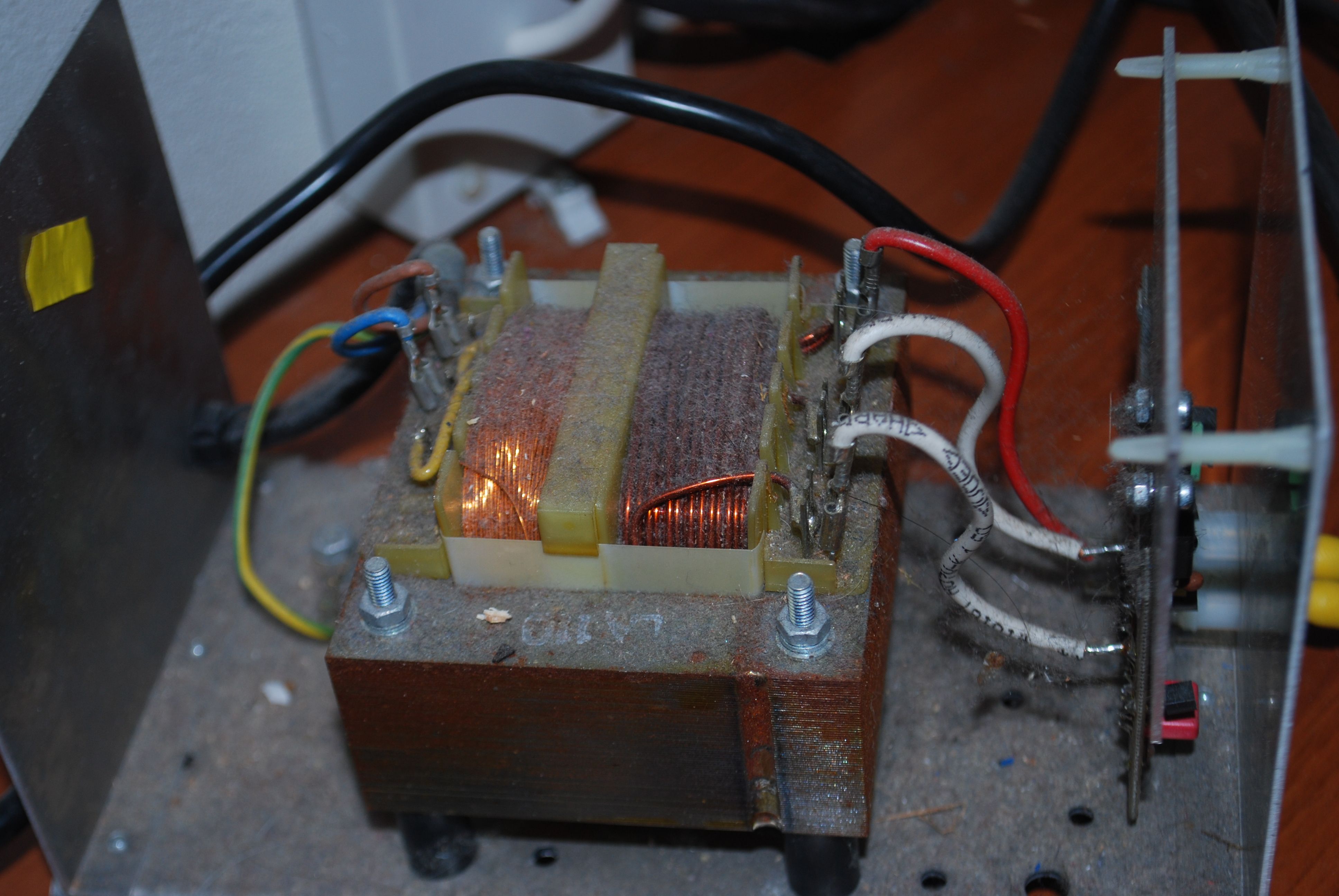

Hallo, am einfachsten findestest du es über das Gewicht heraus. Trafonetzteile sind in der Regel recht schwer. Alternativ aufschrauben und Foto posten. Wenn du das Ladegrät behalten willst musst du dir wohl einen neunen Wechselrichter holen. Das dürfte die billigste und Effizenteste Variante sein. Dein Generator gibt ja auch 12V aus. Gruß Peter

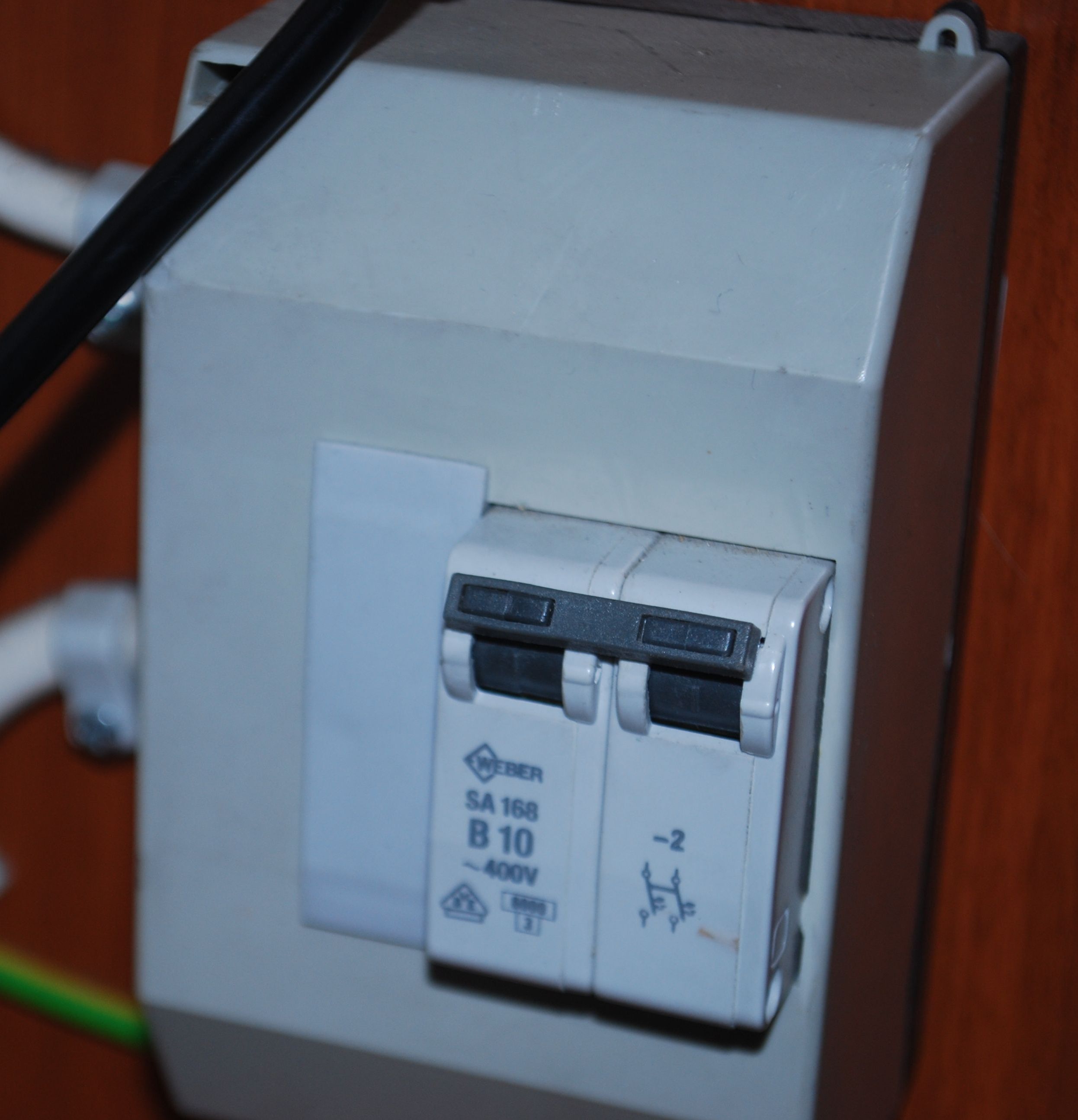

Hallo, liebe Helfer und Tippgeber, wie gewünscht, stelle ich hier noch ein paar Fotos ein, das erste zeigt den vorgeschalteten Sicherungsautomaten, die nächsten beiden zeigen das Schaudt-Ladegerät meines Wohnmobils. Vielleicht hilft das unseren Spezialisten etwas weiter. Eine Sicherung im Ladegerät kann ich nicht erkennen. Beste Grüße Hermann
h.kalhofer schrieb: > wie gewünscht, stelle ich hier noch ein paar Fotos ein, das erste zeigt > den vorgeschalteten Sicherungsautomaten, die nächsten beiden zeigen das > Schaudt-Ladegerät meines Wohnmobils. Es ist ein Trafo-Netzteil, wie vermutet. Und daher nicht für den Honda Generator geeignet. Lösung: Andrew Taylor schrieb: >> Wenn es nicht klappt, > Dann kaufst Du Dir z.B. ein einfaches 24V/5A Batterieladegerät für > Blei-/Bleigel akkus. Mit Weitbereichseingang 100-240V AC. > Kosten wenn man etwas sucht so um die 10 bis 20 euro.

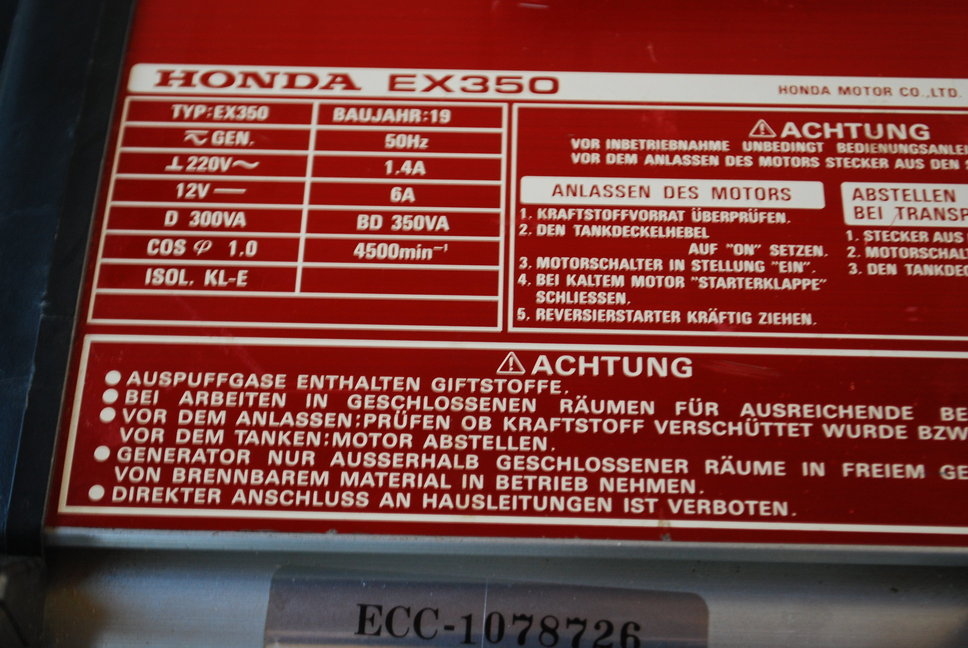

>Sollte es ein klassisches Trafonetzteil sein, dann wird es mit einem >Rechteck heiß werden. >Es ist ein Trafo-Netzteil, wie vermutet. Und daher nicht für den Honda >Generator geeignet. Das würde ich so nicht sagen. Die Amplitude ist bei den Rechteckgeneratoren nicht die gleiche wie bei Sinusgeneratoren. Sie ist so angepasst, dass der Spannungsstoß einer Halbwelle einen konventionellen Trafo eben nicht sättigt und daher auch nicht überhitzt. Das Netz hat 230 Volt effektiv bei Sinusform, das sind etwa 325 Volt Amplitude. Der genannte Honda Generator hat 220 Volt Rechteck (also 220 Volt Amplitude) bei 100% Tastgrad. Das Integral über eine Halbwelle eines Normsinus ist 1, die Dauer einer Halbwelle ist 10 ms, daher hat das Netz einen maximalen Spannungsstoß von 2,3 Vs. Bei den genannten Generator sind es 2,2 Vs, also für konventionelle Trafos nicht schädlich. Es passiert aber etwas anderes: Es lädt nicht. Denn das trafobasierte Ladegerät lädt nur im Spannungsmaximum des Sinus eine kurze Zeit, zu den anderen Zeiten reicht die Spannung nicht aus. Am Netz bei 325 Volt Amplitude liefert es etwa 15 Volt an der Batterie. Am Generator wird es bei 220 Volt Amplitude nur noch etwa 10 Volt liefern, was nicht einmal eine komplett entladenen Batterie auch nur ansatzweise laden würde. Aus diesem Grund hat der Hondagenerator einen separaten Ladeausgang für 12 Volt Bleiakkus. Aus Sicherheitsgründen wird empfohlen, immer nur entweder den 12 Volt Ausgang oder den 220 Volt Ausgang zu verwenden. Ich nehme an, das liegt daran, dass die beiden Generatorwicklungen nicht sicher genug gegeneinander isoliert sind. Ich würde das Ladegerät aus dem Wohnmobil gegen ein modernes Schaltnetzteil-Ladegerät ersetzen, dann wird es einwandfrei mit dem Honda Generator laden. Das jetzige rein trafobasierte Ladegerät lädt die Akkus ohnehin nicht besonders schonend. Da kann der Akku schon mal überladen werden und es ist auch gegen Ende des Ladevorgangs nicht mehr besonders schnell. Das können moderne Geräte, wie das von dem Elektromobil viel besser. Grüße, Peter

> Wie bereits erwähnt liefert der > Honda-Generator ja keine "moderne" Sinuskurve, sondern nur eine Art > rechteckige. Ist das eigentlich gesichert? Nach meinem Vorstellungen sollten diese Kisten doch aus einem Verbennungsmotor und einem Generator bestehen und ich wuerde da immer eine Sinuskurve erwarten. Es mag vielleicht sein das die Ausgangsfrequenz etwas schwankt, aber wie kann man denn so einem Geraet ein Rechteck entlocken? Olaf
siehe weiter oben, da habe ich den Link zum Handbuch gepostet
Interessantes Konzept. Die 220V werden mit einem Inverter erzeugt und
geregelt, aber die 12V sind sehr unsauber und vermutlich auch relativ
weich.
Der Generator ist ja laut Handbuch nur zum laden von Batterien
zugelassen,
vermutlich deshalb weil da im Leerlauf auch erheblich groessere
Spannungen rauskommen. Wenn du da einen Inverter von 12V auf 24V
dranhaengst dann kann es sein das er das nicht ueberlebt.
Olaf

Hallo Hab nun mal verschiedene Sachen ausprobiert:Zunächst habe ich den 12Volt- Ausgang des Honda mit einer älteren 12 Volt Batterie verbunden und gemessen,daß sie mit ca.17 Volt geladen wird. Als nächstes habe ich das Ladegerät meines Scooters an den 220 Volt-Ausgang des Hondas gehängt. Das Ladegerät lädt dann mit 29,4Volt, müßte also klappen!? Als letztes habe ich den Honda an das Schaudt-Ladegerät des Wohnmobils gehängt ünd gemeßen,daß aus dem Schaudt 12,6 Volt rauskommen.Es wird vermutlich nicht zum Laden der Bordbatterien reichen,nehme ich an. Reicht es wenigstens für eine Erhaltungsladung?Auf alle Fälle reicht es für den Betrieb des Kühlschranks. Beste Grüße Hermann
