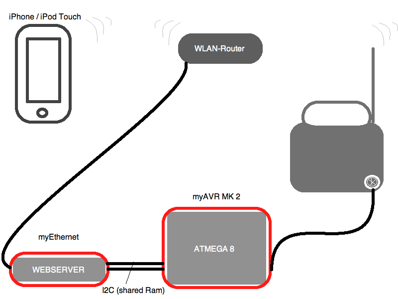

Ich mache ne Fernsteuerung für den Quadrokopter (mikrokopter) und die
Bedienung dafür ist ein iPhone.
Also iPhone WLAN --> Router WLAN zu Lan --> WEBSERVER + PPM-Ausgabe für
TrainerPort einer Fernsteuerung.
Damals hab ich das so gelöst, dass ich das myEthernet-Modul hatte und
ein myAVR MK2 und die miteinander über i2c miteinander kommunizieren
lassen wollte, also shared-Ram auslesen. Die Daten für das Shared-Ram
werden per Ajax-Requests reingeschrieben. Da gab's dann aber seitens
myAVR große Probleme beim i2c. Mit dem Bsp.-Skript zum auslesen eines
solchen Datensatzes bekam ich keine Antwort wenn ich es als ganzes
reingeschrieben habe, aber als ich es Befehl nach Befehl ins Terminal
reingeklopft habe hat es funktioniert. Mit dem Bsp. C-code von ihnen hab
ich sowieso nie was erreicht!...... selbst bei der Hotline gab's nur
Fragezeichen zurück. Folglich zu kompliziert, buggy und wie's aussieht
auch viel zu langsam!!!
So, jetzt hab ich mir gedacht, dass die einzig SINNVOLLE Alternative
wär, wenn ich im Webserver selbst gleich mein PPM generieren lasse mit
den Werten die mir über's Lan reinkommen, aber was soll ich da jetzt
konkret mir besorgen, verwenden.... was für Hardware würde sich dafür am
Besten eignen???
Die Frage is halt auch noch, sind HTTP-Request's dafür wirklich geeignet
(ich mein, ich brauch ja keine Daten zurück!)?

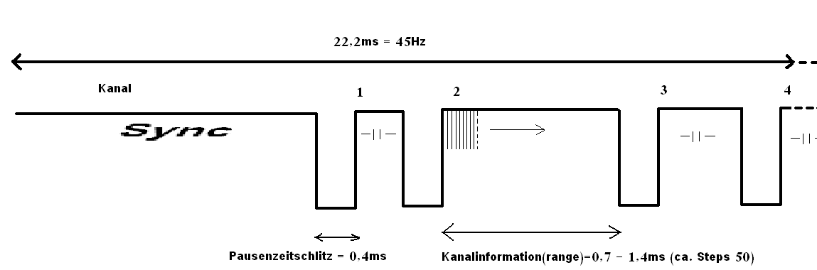

50 x 8Bit Datensätze pro Sekunde brauch ich für ein PPM. Ich könnte
mehrere Datensätze zusammenfassen dann wärn das zb. 5 x 80Bit / Sekunde,
also nen erfolgreichen Request jede 0,2 Sekunden, dass muss ja machbar
sein!!!
So jetzt lass ich mal eure Köpfe rauchen! ;-)
Jeder noch so kleine Tipp, Trick, Hinweis..... bitte posten!!!
DANKE!!!!!

Wieviele Daten/Bytes müssten denn seriell pro Sekunde rüber?
von David P. (thabrad)

und ich denke, dass 256 Verfahrschritte pro Kanal zur Ansteuerung der
Propellermotoren kan ok sind.
ich seh gerade, dass du mich auf einen Fehler aufmerksam gemacht hast!!!
ich hab nur für einen Kanal die Berechnung gemacht und es sind ja
normalerweiße 8 Kanäle in einem PPM gemixt, wo ich aber nur jeweils die
4 für die 4 Motoren im Quadrokopter brauch! ;-)
sorry!!!
ok das heißt, das ganze mal 4 --> 4 x 8Bit / 22,2ms (45Hz) -->
32Bit/22,2ms
in Sekunden      ----->    1440Bit/s   (min!)
gut wär halt das Doppelte oder so, zur Fehlersicherheit vlt.
lg

du gehst da völlig falsch ans problem dran... das iphone (website)
besteht ausschließlich aus dem UserInterface und nichts anderem. das
braucht daher keine 10ms sec nen request zu senden... (mal abgesehen
davon bekommt man bei iphones, nokia n810/n900 etc. aufgrund der
geringen power deutliche probleme mit hohen request zeiten.
erfahrungsgemäß sind 200ms intervalle möglich, mehr jedoch nicht wenn es
im browser läuft also AJAX. um die datenmenge zu reduzieren bietet sich
json an).
die frage ist jetzt was hast du als hardware für deinen embedded??
webserver zur verfügung, denn auf dem muss die gesammte
signalgenerierung etc. unabhängig laufen! imao reicht da locker nen
xport+atmega128 oder vergleichbares.
dh zusammengefasst: überleg dir eine neue struktur bei dem der
microcontroller alles an signalen erzeugt und ab und an mal neue daten
über ethernet reinbekommt...

Naja, ich hab ma eh dacht, dass einzige um das irgendwie sinnvoll zu
lösen, wär, wenn ich das per JSON mache. Schnell felxible und es wird
nirgends auf ein Ergebnis gewartet.
Nur welcher WEBSERVER den ich, vorwiegend in AVR-Dialekt, C schreiben
kann wär da die bessere wahl dafür?...
Und KEINESFALLS will ich am WEBSERVER-Teil selbst Hand anlegen, max. der
Kommunikation die die Daten weitergibt.
Und lieb wär's mir, wenn ich mein myAVR MK2 dafür verwenden könnte
(atmega8), also Verbindung zum Webserver (falls nötig) und zum
generieren und ausgeben des PPM's.
DAS zur HARDWARE, die ich gerne verwenden möchte. LOCKER auf jeden Fall
reicht der für'n PPM und die Verbindung zu einem Webserver muss der auch
sicher noch hinbekommen!!!

Irgenwie check ich nicht was der Webserver jetzt damit zu tun hat? Zumal
JSON nur die Serialisierung für Strukturierten Informationsaustausch
ist.
Mal mal am besten ein Bild welche Information von wo nach wo fließen
sollen, und wo das Problem eigentlich liegt.
Die komplette Steuereung über LAN/WLAN ist wohl etwas overpowered...
Vom iPhone einfach der Datenfluss von den 4*8Bit pro PPM Zeitschlitz
(22,2ms) zum Webserver, rein die 4*8Bit-DAten weiter zum myAVR MK2 der
verarbeitet das dann in einen PPM und gibt dass dann an den Trainer-Port
der Fernsteuerung.
(Sorry hab vergessen vom myAVR MK2 zur Fernsteuerung den PPM
einzuzeichnen!!!)
Ok das mit JSON is Mist.... wie gesagt, dass ist nicht mein Gebiet!
Ich hab mal ein kleines Schema vom aktuellen Aufbau dranngehängt.
Hoffe jetzt ist das oben beschriebene Problem verständlicher.
hier noch der PPM der Fernsteuerung
kommt 8 mal vor, aber nur 4 davon brauch ich und die halt in 256
Schritte = 8Bit ... sollte reichen
