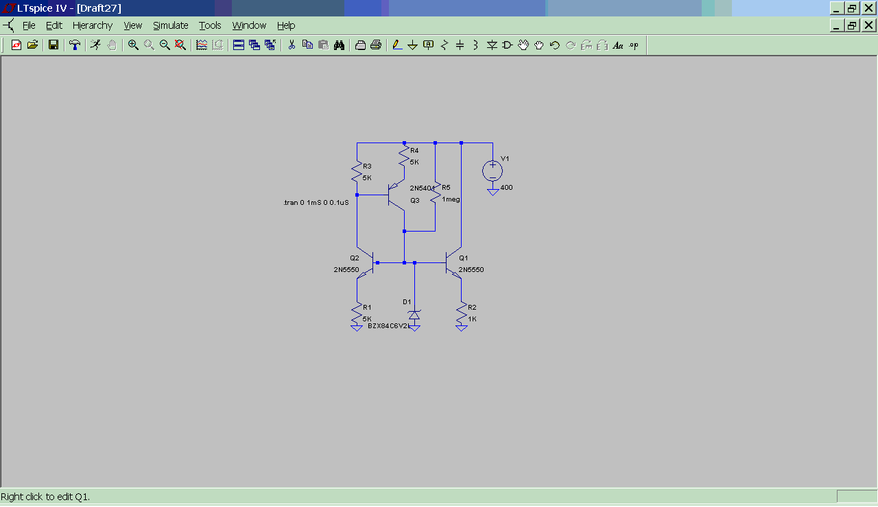

Hallo zusammen ich brauche für eine Schaltung 5V/100uA. Als Eingangsspannung habe ich 0-400V DC. Hat da jemand eine Schaltung. Ich habe es schon mit einer Konstantspannungsquelle mit Mosfet und Z-Diode probiert. Aber bei 10V Eingangsspg. habe ich einen Z-Diodenstrom von 1mA und bei 400V 40 mA. Ich bin für alle Vorschläge dankbar.

Dann betreib die Z-Diode via Konstantstromquelle... Vorsicht, Ugs ist bei so etwas schnell ueberschritten (auch Einschalt-, Abschalt- und Kurzschlussfall bedenken!), Mosfet muss geschuetzt werden!
Oder bau aus einem Transistor (der 400V Uce vertragen muss) und einer Z-Diode +Widerstand den Linearregler selber. Evtl noch einen LM7805 nachschalten, zwecks besserer Lastausregelung + Genauigkeit.
@Lukas 0-400V DC, wie oben schon geschrieben. Das ich bei 0V nichts regeln kann weiss ich selber. @faustian Die Idee mit der Konstantstromquelle ist gut. Aber für diese brauche ich auch wieder eine Referenz. Mein Problem ist das erzeugen einer Referenzspannung aus (0)..10..400V. @Ernst Das habe ich schon aber die Eingansspannung kann zwischen 0...400V liegen. Deshalb der hohe Z-Strom bei 400V.

Versuch mal diese Schaltung hier. Ich habe sie gerade mal mit 20 und 400V simuliert. Stromaufnahme in beiden Faellen 7.5mA. Dabei ist der Ausgangstrom dann am 1K Widerstand rund 5mA. Du muesstes die Schaltung dann fuer deine Zwecke noch etwas anders dimensionieren. Auch die Transistoren sind nur welche fuer 150V also auch die bitte im wirklichen Leben austauschen.
Helmut Lenzen schrieb: > Versuch mal diese Schaltung hier. Ich habe sie gerade mal mit 20 und > 400V simuliert. Stromaufnahme in beiden Faellen 7.5mA. Bei 140V Vceo des 2n5550 wohl kaum....

... schrieb: > Bei 140V Vceo des 2n5550 wohl kaum.... Wer lesen kann ist eindeutig im Vorteil. Helmut Lenzen schrieb: > Auch die Transistoren sind nur welche fuer 150V also > auch die bitte im wirklichen Leben austauschen. Was habe ich hier geschrieben. Nur in der Simulation gehen die halt nicht kaputt und andere sind nicht in der Bibliothek.

... schrieb: > Helmut Lenzen schrieb: >> Versuch mal diese Schaltung hier. Ich habe sie gerade mal mit 20 und >> 400V simuliert. Stromaufnahme in beiden Faellen 7.5mA. > > Bei 140V Vceo des 2n5550 wohl kaum.... Dann nehme man z.B BU406, oder einen ausgemusterten HOT. BU208 oder BU508 sofern sowas in der Bastelkiste liegt?
http://www.elektronik-kompendium.de/public/schaerer/curr2pol.htm Bild 2.3 bzw. 3 Auf ausreichende Spannungsfestigkeit der Transen (und bei Bild 3 von R4) achten. Statt der LEDs kannst Du auch Z-Dioden nehmen, möglichst 2 gleiche. Und bei 1mA und 400V sind das pro Transe 200mW, also nicht die kleinsten nehmen.
Hallo, danke für die Antworten. @Helmut Lenzen Transistoren für 400V sind kein Problem. Die Schaltung ist funktioniert gut. @MaWin Ich wusste gar nicht das man Spannungsregler für so hohe Spannungen bekommt. Danke dafür.
@ Michael Hast du die getestet ? Ich habe die naemlich nur im Simulator ausprobiert. Gruss Helmi
Ja, hab ich aufgebaut. Musste die Widerstände noch wegen der Verlustleistung anpassen, ansonsten funktionierts. Zum Testen reicht es mir.
