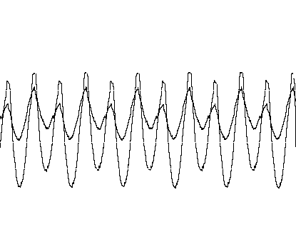

Ich habe eine Schaltung mal mit Glättungskondensator 2200µF und mal ohne
gemessen.
Beide Schaltpläne im Bild.
Die Schaltung  mit Glättungskondensator zeigt am Messgerät
12,5Watt(230V)  und 0,105A bei einer Blindleistung von 0,53 an.
Die Schaltung  ohne Glättungskondensator zeigt am Messgerät
15,5Watt(230V) und 0,110A bei einer Blindleistung von 0,63 an.
Also der Glättungskondensator glättet die pulsierende Wechselspannung
deutlich, aber vermindert auch die Leistung und verschlechtert aber auch
die Blindleistung.
Frage:
Was kann man machen, damit beim Einsatz mit Glättungskondensator die
Blindleistung verbessert wird?

Die Oberwellen, die durch den Gleichrichter entstehen, sind zu
vernachlässigen.
Was in Deiner Schaltung vor allem für Blindleistung sorgt, ist der in
Reihe zum Trafo geschaltete Kondensator.
Ausserdem ist die Stromaufnahme mit einem Glättungskondensator nicht
mehr sinusförmig, sondern ehr Nadelförmig. (Die Schaltung nimmt nur
Strom auf, wenn die Spannung hinter dem Trafo die im
Glättungskondensator gespeicherte Spannung übersteigt.)
Die Kombination aus beiden ist dann recht komplex.
Ich habe ein Bild beigelegt, in dem die beiden Wellenformen übereinander
gelegt sind.

von Jobst M. (jobstens-de)
> gelegt sind.
Dein Bild trägt den Titel 'ungeglättet'. Was denn nun?
Ausserdem sieht man nicht was was ist und vor allem, wo Du es gemessen
hast ...
Jobst

Blindleistung von 0,53? Du meinst wohl den Verschiebungsfaktor cos phi.
