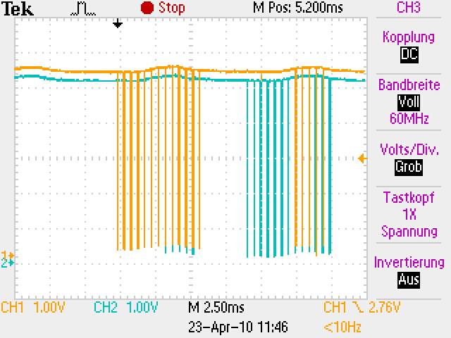

F0000TEK.JPG zeigt das normale Verhalten der Interrupte auf der Master
(gelb) und der Slave (blau) Seite. Hier: Requestanfrage vom Master an
den Slave welche vom Slave verneinend beantwortet wird (also Slave
sendet keine "Nutzdaten" an den Master)
Master sendet: 3 Präambeln, Sync Hi, Sync Low, 5 Datenbytes, 3 Präambeln
2 ms warten
Slave antwortet mit: 3 Präambeln, Syc Hi, Sync Low, 5 Datenbytes, 3
Präambeln
Bei der Erhöhung der Baudrate auf (0xC611) sieht es oft folgendermaßen
aus.

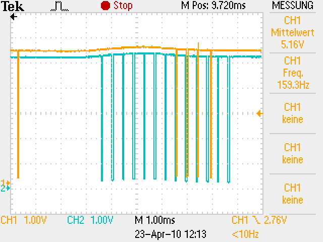

der Master empfängt nicht die vollständigen Datenbytes (Hier nur 4)
Auffällig ist, dass das Auslesen der Bytes beim Master und beim Slave 2
Bytes immer zu spät erfolgt.
d.h. z.B. Master sendet 3 Präambeln, Sync Hi, Sync Low, 1. Datenbyte,
2.Datenbyte, 3.Datenbyte
und erst jetzt beginnt der Salve das erste Datenbyte zu lesen.
(dargestellt durch die Interrupt)
Kann es sein das ich durch das "zu späte" Auslesen bei hohen Baudraten
ein Timing Problem bekomme und daher Interrupte vergessen werden? Welche
Gründe kann es haben das der Empfänger (egal Master oder Slave) die
Datenbytes erst 2 "Takte" später aus dem Fifo holt? Muss man den RFM
FIFO Puffer bzw. die SPI dafür bestimmt konfigurieren?

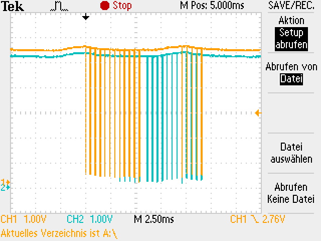

Habe die Präamblen versucht rauszuwerfen. Leider geht es nicht komplett!
Problem scheint meiner Meinung nach zu sein, dass er dann die letzten
Bytes nicht mehr liest. Siehe Bild F0003TEK!
Er fängt einfach zu spät an die Bytes zu lesen!
Habe am ende es um ein Präambel reduziert (sprich nur noch 2)
D.h. der Empfänger bekommt das letzte Datenbye auf der 2. Präambel vom
Sender mit. Sprich auf dem letzten gesendeten byte.

konfiguriert.
der empfänger hat nach jeden bit eine nIRQ ausgelöst was auch passieren
soll! Jedoch erst wieder nach dem 7. gesendeten Byte und nicht nach dem
5.! also ebenfalls 2 zu spät.
Ich habe auf der Empfängerseite mir das Statusregister vor dem ersten
empfangenbyte auslesen lassen. Wenn ich es richtig ausgelesen habe
müsste FFOV = 0 gewesen sein!
lese das Statusregister wiefolgt aus.
teststatus = RF12_receive_WRT_CMD(0x0000);
itoa(teststatus,text,10);
uart_puts("\r\n teststatus:");
uart_puts(text);
Das ganze wird dann im Windows rechner weider binär dargestellt!
Wenn jeman eine besser variante weiß! immer her damit!
das RSSI Bit scheint bei mir die ganze Zeit auf 1 zu stehen! Kann das
noch ein Problem sein? Gescheite Antennen habe ich!
Grüße Gerald
