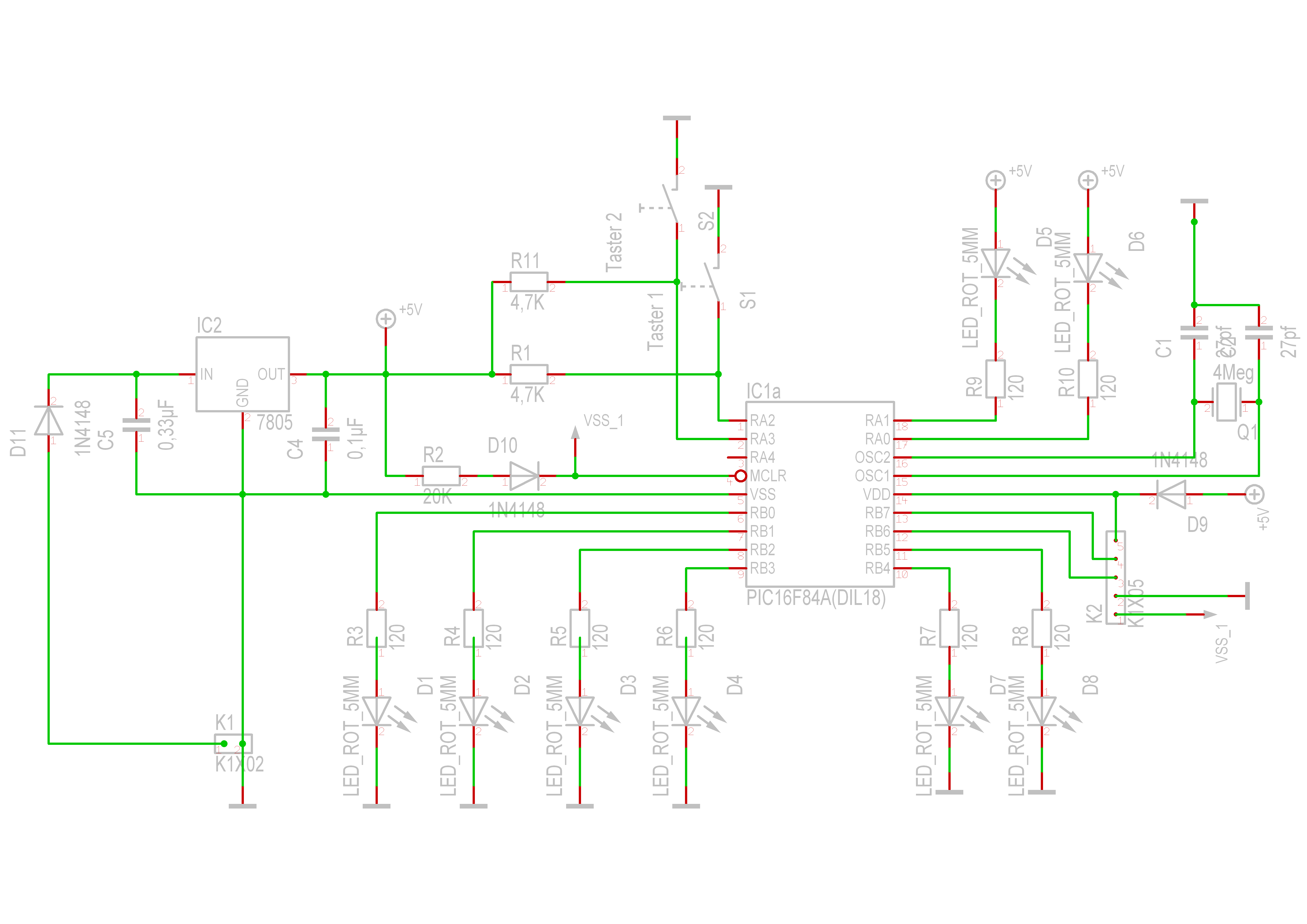

da ich anfangen möchte mich mal mit PICs zu beschäftigen habe ich mir
heute mal diese Testplatine zusammengeschustert.
Könnt ihr euch einmal die Schaltung anschauen und sagen ob dort
Funktionstechnische Fehler drin sind ?
Ich möchte nicht auf fertige Testumgebungen ausweichen da ich ja auch
mit dem verschalten schauen möchte ob meine Überlegungen bisher ok sind.
Gruss Armin

Auf den ersten Blick sind schonmal D5 und D6 falsch herum!
von gasst (Gast)
10nF Kondensatoren am Quarz: NEVER!
von gasst (Gast)
Was ist mir R2 und D10 zu Vss2? Was ist Vss2? Wenn es irgendwie mit
Ground verbunden ist, dann ist dein MCLR ja immer aktiv. Wofür ist R1?
Pull-Up? Hat der uC keine internen Widerstände? - Wenn intern ein
Pull-Down zugeschaltet werden soll, dann hast du einen Spannungsteiler
und somit nicht mehr deine 5V
Wo ist die Versorgung von dem uC? Kondensatoren dran?

Die beschaltung der debug/program-buchse ist auch nicht standartgemäß.
ich würde das so ändern, wie es für den icd2 vorgeschlagen ist. da hat
man dann am wenigsten probleme, weil übertragbar...

Kondensatoren am Stabi fehelen auch!

Hallo Armin,
Du solltest zum Einstieg in die PIC-Welt nicht den 16F84A nehmen. Der
ist veraltet und teuer.
Ein weitgehend pinkompatibler Typ ist z.B. der 16F628A: weit verbreitet,
billig, verfügbar.
Obendrein musst Du Dich dann auch nicht mehr mit Geschichten wie
externer Reset oder externer Takterzeugung auseinandersetzen.
Und Du kannst mit dem USART sehr komfortabel debuggen.
Beim Schaltplan ist mir aufgefallen:
- 100nF Herko nahe an VDD fehlt, die Diode D8 kannst Du Dir sparen
- Programmierschnittstelle solltest Du kompatibel zu PICkit 2 / PICkit 3
halten: 2,54 mm Stiftleiste, 5-polig, VPP-VDDVSS-PGD-PGC

Hallo und danke für die Zahlreichen und vorallem sehr schnellen
antworten.
D5, D6
Die sollten eigentlich mit der Anode auf +5V geschaltet sein. Hier habe
ich leider Masse eingezeichnet.
R2, D9, VSS_1
hier wollte ich keine Querverbindung machen zum MCLR und habe da einfach
am MCLR auch ein VSS_1 drangemalt ohne eine Brücke zeichnerisch
einzumalen.
C1,C2
habe ich nun gegen 27nf ausgetauscht was laut Datenblatt ok sein sollte
da dort steht 15-33nf
Ich wollte eigentlich nur das Minimum in der Schaltung nutzen, hatte
auch nur den LM dahingesetzt da ich nur sicher stellen wollte das wenn
ich die Schaltung in betrieb nehme auf einmal eine Falsche Spannung
nutze. Da aber das Netzteil schon Stabilisiert ist dachte ich ich könne
mir die Kondensatoren sparen.

von gasst (Gast)
Armin schrieb:
> C1,C2
Guck mal ob da nicht eher pF steht.

- Pull-ups für die Taster
- Resettaster ist hilfreich, besonders als Anfänger
von gasst (Gast)
Der Stabi braucht seine eigenen 100n Kondensatoren um nicht zu
schwingen. Darüber hinaus solltest du Eingangs- / Ausgangsspannung durch
einen kleinen ELKO puffern. Der PIC würde sich über ein 100n ebenfalls
sehr freuen. Alle Cs so nah wie möglich am Bauteil platzieren.
Der MCLR ist mir noch nicht so klar, ich habe noch nie mit einem PIC
gearbeitet, aber der ist ja wohl als Reset gedacht, oder irre ich mich?
Wenn ja, dann muss der zum Betrieb 'high' sein, du hast ihn auf 'low'
gelegt, der uC bleibt so immer im Reset. Ein Widerstand von Vcc zum MCLR
+ ein Kondensator von MCLR gegen Vss.
Und die Taster sind auch noch ne Frage - Hat der PIC keine internen
Widerstände? Dann brauchst du nämlich keine externen.

von Armin (Gast)
Stimmt, im Datenblatt steht wirklich pf
Ich habe die Schaltung dann jetzt mal Modifiziert nach den Hinweisen und
hoffe das ich jetzt nichts vergessen habe.
Ich habe Pullup Taster gemacht, habe den LM nun die Kondensatoren
verpast.
Dem PIC habe ich keinen verpast da ich mit dem Löten der Wiederstände
und dioden schon angefangen hatte (Ja ich weiss löt reihenfolge beachten
von flach nach Hoch) :-)
Am IC Sockel habe ich auf der lochraster platine keinen Platz mehr einen
Kondensator und mit grossen last wechsel rechne ich ja nicht so das die
Spannung Stabil genug fü den Pic sein sollte.
MCLR
sollte meines erachtens doch Korrekt sein
http://www.ucontrol.com.ar/forosmf/proyectos-con-pic/conexion-mclr-%28master-clear%29/
der Wiederstand geht direkt an die +5V
die Diode ist in dem Pfad drin das der PIC Brenner auch ein LOW signal
erzeugen kann (hatte ich von einer schaltung die ich nicht mehr finde)
raus genommen. Da hat er es auch so erklärt das der MCLR wiederstand
>15k Ohm sein soll damit der Brenner das LOW signal auch schaffen kann
von Bernd R. (Firma: Promaxx.net) (bigwumpus)
Schöne Heizung !
Warum muß man immer noch dieser Uralt-20mA-LEDs nehmen ?
Ich nehme immer Low-Current-LEDs (3mA) und so 1-2 kOhm Widerstand. Da
fließt kein unnötiger Strom...
Die Diode am Reset-Eingang ist eigentlich egal, wenn danach kein
Kondensator kommt. Ich würde eher einen Kondensator an die
Versorgungsspannung schalten (100nF Keramik und zusätzlich ein paar uF
als ELKO). Wir setzen das immer so ein... Bei neueren Designs verwenden
wir moderne PICs (16F628A oder besser), und schalten den Reset-Eingang
ab.
Und nehmt keine Quarze !!
Die sind völlig überbewertet !!!
Nehmt einfach einen Resonator, da sind die Cs schon eingebaut und die
reichen völlig aus !!! Selbst CAN-Kommunikation machen wir damit.
Oder gleich interne Oszillatoren, das ist noch besser !!!
Die Quarze sind doch eher den AVR-Bastlern vorbehalten. ;-)
