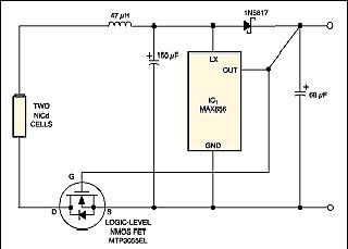

von Sebastian D. (bineuling)
Kann mir jemand erklären wie die im Bild gezeigte Schaltung
funktionieren soll ? (Quelle:
http://pdfserv.maxim-ic.com/en/an/AN636.pdf)
Meiner Meinung nach ist der Mosfet in Sperrrichtung geschaltet und der
Strom fließt nur über die Diode... Bei einem N-Kanal MOSFET fließt der
Strom doch von Drain nach Source, oder ? In dem Fall ist es aber genau
andersrum.
von Sven (Gast)
Ne, dem MOS ist egal, in welche Richtung der Strom fließt, wenn er
einmal aufgesteuert ist. Wichtig ist, dass am Gate eine Spannung positiv
zu Source anliegt. Am Anfang fließt der Strom über die interne Diode,
die Spannung am Step-Up wird aufgebaut und der MOS steuert durch. Dann
fließt der Strom durch den MOS und die Diode wird überbrückt.
Muss aber ein Logik-Level MOS sein.
Danke für Die Antwort. Jetzt verstehe ich auch die Schaltung. Ich werde
wohl die im Bild gezeigte Methode wählen.
Das Gate liegt doch am Ausgang der Stepup-Reglers der 3,0V erzeugt. Das
sollte ausreichen

Bei nur einer Zelle wird's mit dem Mosfet ziemlich schwierig. Nehmen wir
an, die Schaltung soll bei Ubatt=1V noch laufen und als Mosfet wird ein
N-Kanal in die Masseleitung eingefügt:
Möglichkeit 1: Das Gate des Mosfet liegt direkt am Pluspol der Batterie.
               (Abb. 3 in der Appnote von Maxim)
Solange der Mosfet noch sperrt, ist Ugs=Ubatt-Uf=0,4V (Uf ist die
Flussspannung der Diode im Mosfet und wird als 0,6V angenommen). Das
könnte gerade so gehen, wenn man einen Mosfet findet, der bei Ugs=0,4V
bereits ein Rds<Uf/25mA=24Ω hat, denn nur dann kann Ugs steigen, bis
irgendwann der Mosfet voll durchgesteuert ist. Es gibt m.W. ein paar
Mosfets aus dem HF-Bereich, bei denen die Schwellenspannung in diesem
Bereich liegt. Lateral aufgebaute Typen fangen sogar schon bei Ugs>0V an
zu leiten. Ich habe nur gerade keine Namen im Kopf, um nachschauen zu
können, ob sie auch von ihren übrigen Eigenschaften her geeignet sind.
Möglichkeit 2: Das Gate des Mosfet liegt am Ausgang des Boost-Wandlers.
               (Abb. 7 in der Appnote von Maxim)
Ugs ist hoch genug, wenn der Boost-Wandler erst einmal läuft. Er müsste
aber bereits bei Ubatt-Uf=0,4V anspringen, und ich kenne keinen, der das
tut. Die Untergrenze liegt bei den meisten guten so bei 0,9-1V.
Nicht umsonst gibt es nur relativ wenige Geräte, die von einer einzelnen
Zelle gespeist werden. Diese wenigen haben dann meist keinen elektroni-
schen Verpolschutz und verlangen trotzdem oft nach einer Alkalizelle mit
1,5V Nennspannung. Da Plus von 0,3V macht hier einen großen Unterschied.
Der Stepup MAX1724 hat ne min. EIngangspannung von garantiert 0,91V
(also sicher niedriger). Mein Gerät ist so ausgelegt, dass es bei 1.0V
Batteriespannung eine Low Batt Warnung ausgiebt. Dann wird eine volle
Zelle mit ca 1,5V eingelegt. Also kein Problem....
Um den Start des Gerätes mit einer fast leeren Batterie zu ermöglichen
hätte ich ja noch die Möglichkeit die int. Diode des FET mit einer
Schottkydiode zu überbrücken um nicht unter die min. Startspannung des
MAX1824 zu kommen. Ich werds mal ausprobieren und davon berichten....
von Sebastian (Gast)
Hier das Ergebnis meines Versuchs:
Ich habe die Eingangsbeschaltung des DCDC-Wandlers wie oben beschrieben
aufgebaut, jedoch ohne Drossel und mit dem Transistor FDN339AN (50mOhm @
Ugs=2.5V) als Verpolungsschutz. Der Wandler ist ein MAX1724EZK30 (3.0V).
Ich habe es mit einer entladenen Batterie (ca 1.0V) versucht und die
Ausgangsspannung lag sofort an. Der Spannungsabfall bei ca 100mA
Batteriestrom betrug nur ca 3mV.
Im Fehlerfall (Batterie verpolt) baute sich eine Eingangsspannung von
nur ca 60mV auf (evtl. Aufgrund des Leckstroms der Diode des FET).
