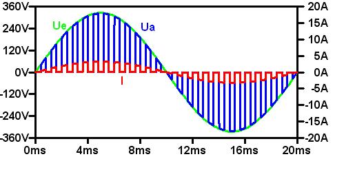

ich möchte den arithmetischen Mittelwert meiner getakteten Netzspannung
berechnen, wie mache ich das. Aus einem Artikel hier auf der seite steht
die formel
Umittel = Vcc*DC = (VCC*tein)/(tein+taus)
wenn ich mit diesen werten Rechne komme ich nicht auf das Richtige
Ergebnis, da diese Formel wie ich denke nur für Gleichspannung stimmt.
also meine Periodenzeit 800us
tein 400us
taus 400us
spitzenspannung 325V
gruß
von Chris (Gast)
gesucht ist der Effektivwert sorry :-)

von Chris (Gast)
hallo wenns so einfach wäre :)
anbei mein Spannungsverlauf die Blaue muss berechnet werden...

ich habe das ganze im LTspice simuliert, da kann ich mir den RMS Wert
der Spannung anzeigen lassen.
Was bedeutet RMS ist doch der Effektivwert oder?
das hast du eigentlich schon gemacht!
ungestörte Wechselspannung
Us = 325V
ueff = Us/wurzel2 = 325V / 1,414 = 230 V
gestörte Wechselspg.
Ueff * DutyCycle
von Stephan (Gast)
> Ueff * DutyCycle
Effektivwert (RMS) der Spannung ist die (Gleich-)Spannung die an einer
ohmschen Last die selbe Wirkleistung liefert.
Du hast ein Duty-Cycle von 50%, also die halbe Wirkleistung. (Die
Auswirkungen der Phasenlage mal nicht berücksichtigt.)
Halbe Wirkleistung macht beim Effektivwert nen Faktor sqrt(0.5)=0.707.
=> Effektivspannung = 162.6 V

Also bedeutet RMS = Effektivwert einer Spannung.
hmm was aber komisch ist, ist dass ich bei meiner Simulation den RMS
wert bei kleineren einschaltzeiten größere Spannungsunterschiede
rausbekomme als zu dem berechneten. Bei höheren werten stimmts fast!
Erklär mir mal noch wieso du nicht wie ich
(325V / wurzel_2) * DC
gerechnet hast, sondern
(325V / wurzel2) * wurzel_DC
gruß
Weil die Spannung in die Leistungsberechnung quadratisch eingeht, die
Taktung aber linear.

von Andreas F. (aferber)
Je kleiner der Duty Cycle, desto grösser werden die Abweichungen, die
sich aus der exakten Phasenlage der On-Zeiten ergeben.
