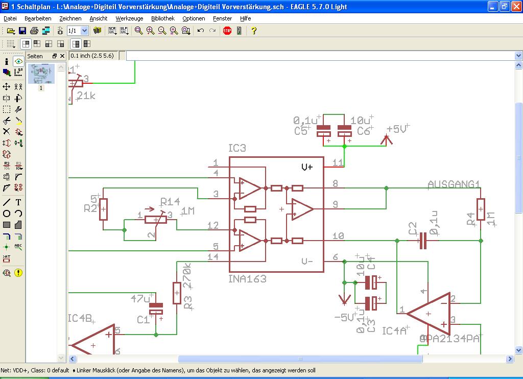

Hallo Zusammen.
Ich möchte von Ihnen bitee Hilfe und zwar: Ich habe in einem Buch
gelesen, dass die parallele geschaltete Kondesatoren bei +5V und -5V
VDD+/- an den INA163 macht die Ausgangspannung sauber.
Ohne weitere Erklärung im Buch , vertehe nicht ganz, was das Buch meint.
Könnte jemand mir sagen, welche Vorteil die Kondesatoren bringen können.
Denn so eine Schaltung gibt es auch im Datenblatt des Ina163 (ohne
erklärung).
Ich danke Sie für Ihre Hilfe

Die Versorgungsspannungen müssen einfach möglichst sauber und frei von
irgend welchen Schwankungen sein. Die Kondensatoren helfen dabei, indem
sie die Spannung konstant halten und bei Bedarf Ströme liefern können.
Kai Klaas
von spacedog (Gast)
Allerdings müssten da wohl die negativen Anschlüsse noch an GND
angeschlossen werden.

Dankeschön für Ihre schnelligkeit. Könnte ihr mir erklären, wozu dienst
die spannungsfolger (OPA2134A). Könnte man das als Aktive tiefpass
bennenen ( wegen C1 und R3)???
von Kai Klaas (Gast)
>Könnte ihr mir erklären, wozu dienst die spannungsfolger (OPA2134A).
>Könnte man das als Aktive tiefpass bennenen ( wegen C1 und R3)???
Der rechte ist ein Open-Loop Servo, der linke ein gewöhnlicher Tiefpaß.
Der linke ist dazu da, den beiden Eingängen dieselbe DC-Spannung zu
verpassen, um auf diese Weise Offset-Spannungen daran zu hindern
mitverstärkt zu werden.
Der rechte hat ebenfalls mit der Offsetspannungs-Unterdrückung zu tun:
Er filtert DC-Spannungen des Ausgangs heraus und führt sie dem
Instrumentenverstärker so zu, daß sich die DC-Ausgangsspannung letztlich
weghebt.
In Wirklichkeit ist das also ein aktiver Hochpaß und nicht Tiefpaß...
Diese Art von Servos sollen angeblich besser klingen, da sie angeblich
nicht im Signalweg liegen. Das ist aber Quatsch, denn jede
Unvollkommenheit hier findet sich letztlich wieder im Signalweg.
Kai Klaas

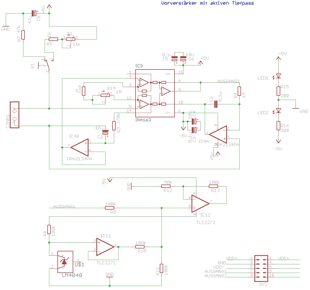

Wo kommt die Schaltung her? Ich habe so zimlich exakt diese Schaltung
schon mal gesehen!
von Sky Y. (patrhyck)
Hallo. Diese Schaltung (oben) soll ein vorverstärkung eines
elektredmikrofon sein. Das analog signal muss dann digitalisiert werden.
Dazu werden wir den Filter Max270 benutzen. hat jemand shon eine
Erfahrung mit diesem Filter? könnt ihr mir kurz sagen, was sie drüber
wissen? in welche webseite kann ich es kaufen? da gibt bei reichelt und
farnell nicht.
2- Die Phantomspeisung am Vorwiderstand des Mikrofon eingang ist mit
einem Trimmer einszustellen. Was ist denn der Rolle eine Phatomspeisung,
in dieser fall? ist das vielleicht, darum, das ich mehere Mikrofon
benutzen kann?
Freue mich auf Ihre Antwort.
>farnell nicht.
Das ist ein ziemlicher Exot. Den wirst du kaum bekommen. Bist du sicher,
daß du ihn brauchst?
>benutzen kann?
Wie der Name schon sagt, dient sie der Speisung der Elektronik in so
einem Elektretmikrofon. Doch aufgepaßt, Elektretmikrofone haben nicht
alle die gleiche Speisung. Was für ein Teil willst du denn einsetzen?
Kai Klaas

Ich bin mir nicht sicher mit den Max270, desweegen frage ich. Was kannst
du mir vorschlagen??
Was brauchst du denn??
