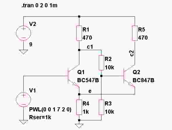

von Hans (Gast)
ich hab jetzt doch die Zeit gefunden und die Schaltung aufgebaut aber
sie funktioniert nicht so wie ich will
wenn ich mit einem Poti raufregle und auf den ersten schwellwert kome
dann regelt der ausgang auch ruaf bis 5 V, ich will aber dass er springt
und nicht regelt und wenn ich runtergeh dann der selbe Mist, was mache
ich falsch?

von Hans (Gast)
>Du wilst das er mit einem schlag quasi umschaltet?
>Dann leg den Transistor weg und nimm einen Operationsverstärker!
ja stimmt schon, ich möchte aber trotzdem mit Transistoren arbeiten, ich
versteh nur nicht was ich falsch mache, theoretisch müsste es doch
funktionieren

von Helmut S. (helmuts)
Hallo Hans,
ohne zusätzlichen Widerstand von der Basis von T2 nach Masse geht das
nicht.
Damit du das simulieren kannst habe ich die Schaltung für LTspice
angehängt.
