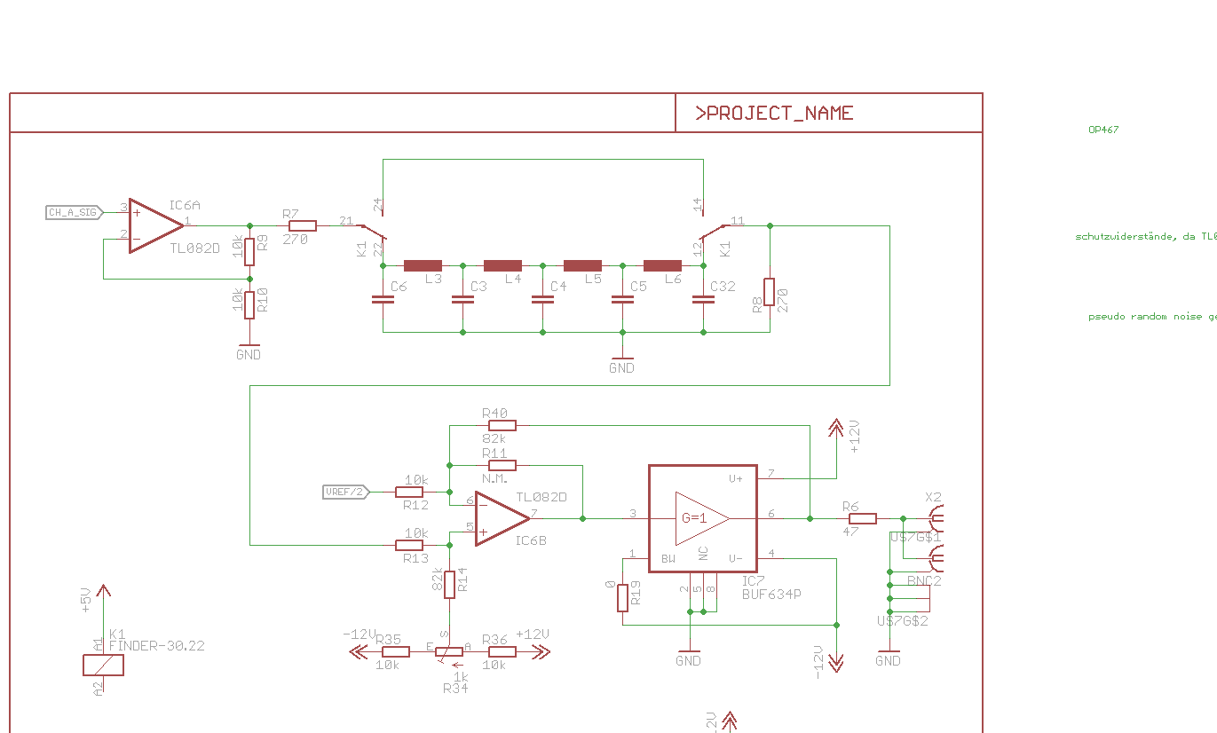

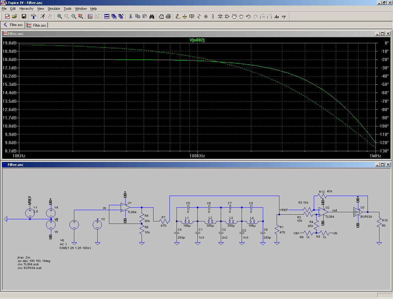

Ich plane im Moment eine Art Funktionsgenerator (mit einem xMega
Prozessor) und bastle so nach gutdünken am Analogteil rum ;)
Ich würde deshalb gerne mal den angehängten Schaltplan hier virtuell zu
einem Review einreichen ;)
Daten:
- 1MHz Sample Frequenz.
- Sinus bis 100kHz, Rechteck bis 500kHz.

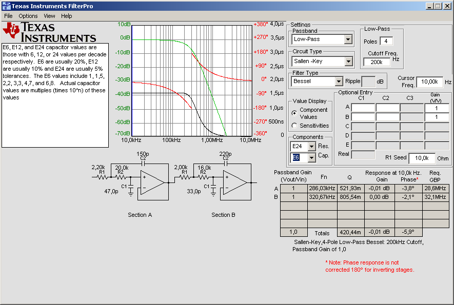

- Filter ab/zuschaltbar. (Bessel 4 Pol. 200kHz Grenzfrequenz).
- Amplitude bis 20Vss, 10V Amplitude.
- 12Bit DAC
Der komplette 20Vss Bereich wird vom DAC abgedeckt. Gibt etwa 5mV
Auflösung. Reicht erst mal für eine Low Cost Variante.
Dann hätte ich noch ein paar Fragen:
Der TL074 (oder TL084) (wird mit +/-12V versorgt) ist ja auch schon ein
etwas älterer Typ. 3MHz Unity Gain BW. Bei meiner 8fachen Verstärkung an
dem Subtrahierer habe ich nur noch 375kHz Grenzfrequenz. Also nicht so
pralle.
Jetzt versuche ich einen 4fach OPAMP zu finden (SMD Gehäuse), der etwas
besser ist als der TL084. Leider sind die "guten" Op-Amps alle nur
Single Op-Amps. Also keine Quads.
Jemand nen Tipp?
Der BUF634 ist (zur Zeit?) nicht bei Reichelt erhältlich. Weiß jemand
woher man den noch relativ konstengünstig beziehen könnte?
Funktioniert der Offset-Abgleich so? Der Spannungsteiler sollte pi mal
Daumen eine ausreichend niedriger Impedanz haben, im Vergleich zu R14.
Ich habe mir gedacht, dass man das Problem mit der kleinen Bandbreite
durch die Verstärkung lösen könnte, indem man ganz vorne am Eingang
schon um 2 verstärkt (0 < CH_A_SIG < 2.5V), sodass man auf 5Vss kommt
und später dann nur noch um 4 verstärkt.
Problem ist: Den 74HC4066 muss ich dann mindestens mit 5V betreiben (was
kein Problem wäre). Allerdings brauche ich dann einen Pegelwandler von
3,3V auf 5V für die Steuereingänge. Der 74HCT4066 ist in SMD bei
Reichelt leider nicht zu bekommen -> Schade.
Ich weiß auch nicht, ob der 4066 das packt überhaupt. Theoretisch hat
der ja ne ziemlich große Bandbreite.
http://www.solarbotics.com/assets/datasheets/74hct4066.pdf
10^4kHz sollen wohl ohne Probleme möglich sein laut Seite 15. Das reicht
sogar noch theoretisch für steile Rechteckflanken oder?
Noch ne generelle Frage zur DDS Funktionsweise: Man braucht ja den
Rekonstruktionsfilter um die Treppchen aus dem Signal rauszukriegen.
Idealerweise wählt man dafür die Grenzfrequenz irgendwo zwischen
maximaler Signalfrequenz und der Sample Frequenz. Am besten so, dass die
maximale Signalfrequenz kaum geschwächt wird, die Samplefrequenz aber
schon sehr stark.
Was ist denn jetzt aber, wenn ich einen 1Hz Sinus ausgebe, mit einem DDS
Generator, der mit 1MHz getaktet wird und mein Filter auf 750kHz
ausgelegt ist. Angenommen, der hat jetzt ne Sinustabelle mit 1000
Einträgen, dann bleibt ja jeder Tabelleneintrag für 1000 Takte am
Ausgang angelegt.
Aber hat man nicht jetzt ne "scheinbar" andere Samplefrequenz nach außen
hin? Nämlich 1kHz. Um den 1Hz Sinus auszugeben könnte man ja auch
einfach einen mit 1kHz getakteten DDS benutzen. Der würde das Signal
doch genau so ausgeben.
Bräuchte man hier nicht einen einstellbaren Filter? Oder übersehe ich
irgendwas?
So, das wars erst mal. Freue mich auf eure Antworten! :-)

Bei 100kHz taugt der TL072 nicht einmal bei V=1. Dem Datenblatt kannst
du einen Klirrfaktor von 0,2% entnehmen. Den TL072 kannst du hier leider
völlig vergessen, da muß was VIEL besseres her.
Als Analogschalter solltest du auch nicht den 4066 nehmen, sondern einen
richtigen, wie beispielsweise den DG419. Außerdem mußt du ihn als
Wechsler anschließen, bei dem der nicht verwendete Eingang auf Masse
gelegt wird.
Kai Klaas

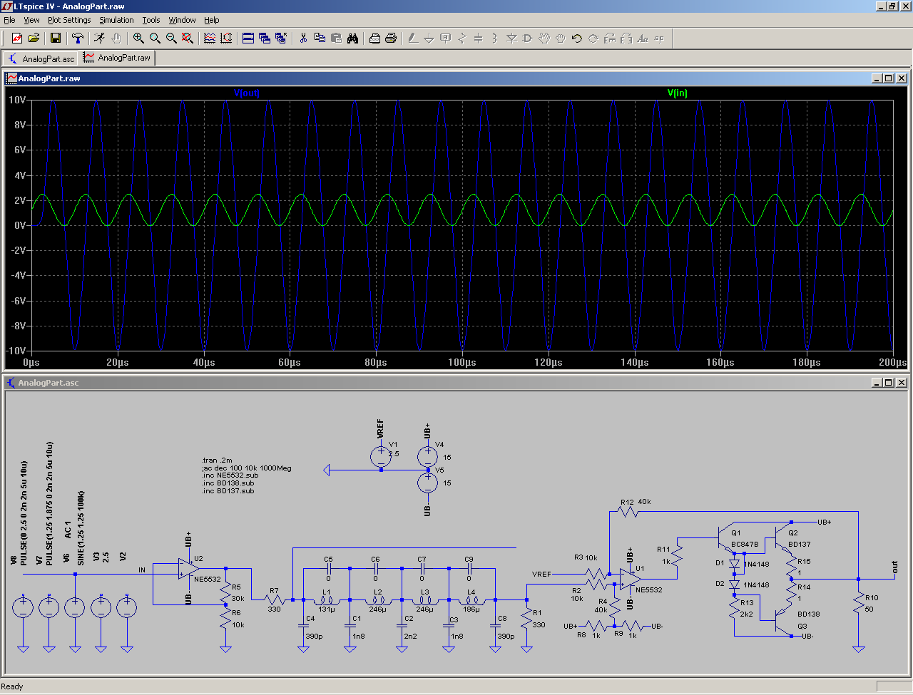

Hab da noch den OP467 im Internetz gefunden. Der sieht schon mal besser
aus. Auch von der Slew Rate her.
Glücklicherweise haben beide das selbe Pinout. So braucht man nichts am
Layout ändern für zwei mögliche Bestückungsvarianten (LowCost, Besser).

>Hast du denn (stichhaltige ;)) Argumente, warum der 4066 nicht geeignet
>sein soll?
Wenn du ihn mit +/-12V versorgen willst...
>Spricht was gegen die jetzige Schaltung (ohne Wechsler, nur Schließer)?
Das, was du mühsam wegfiltern willst, gelangt beim "ausgeschalteten"
Schließer über parasitäre Kapazitäten dennoch wieder auf die rechte
Seite. Ein solcher Wechsler hat bei höheren Frequenzen keine brauchbare
Ausschaltdämpfung.
>Wie meinst du das? Welcher Eingang bleibt denn frei?
Schau mal in einem Datenbuch über Video-Schalter, wie man HF-Signale
umschaltet. Ungenutzte Signale klemmt man dabei auf geeignete Weise auf
Masse, damit diese nicht mehr über parasitäre Kapazitäten in den
Signalweg "durchschlagen" können.
Noch was: C4 und vor allem C5 sind etwas zu klein geraten. Jetzt liegen
sie in der gleichen Größenordnung wie die stark streuenden
Eingangskapazitäten der OPamps. Das Resultat kann eine spürbare
Welligkeit im Frequenzgang sein. Die Dimensionierung der Bauteile dieses
Filters sind ohnehin etwas merkwürdig. Wo hast du denn das her?
Ups, das ist allerdings ein Argument.
Ich sehe gerade die Filterberechnung im ersten Post ist für einen MFB
Filter. Habe aber Sallen Key Topologie. Deswegen noch mal im Anhang
woher die Werte sind. Ich glaube aber die Werte im Schaltplan sind noch
von einem anderen Filter. Aber so weit von der Berechnung bin ich ja
nicht weg.
Ich könnte als Seed auch 1kOhm statt 10kOhm nehmen. Damit werden alle
Werte verzehnfacht. Also 470pF statt 47pF.
Das muss ich dann mal auf Verträglichkeit mit dem Operationsverstärker
Eingang abklären ;) Nicht, dass der da reinpfuscht.

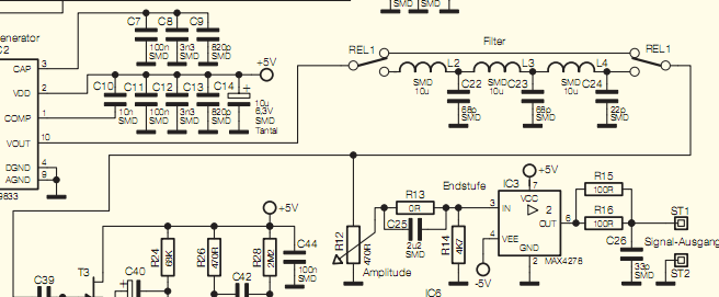

So, ich habe mir noch mal die DDSe von ELV angeschaut, da gibts ja
Schaltpläne zu.
http://www.elv-downloads.de/service/manuals/DDS10/61360-DDS-Board.pdf
http://www.elv-downloads.de/service/manuals/DDS20/53665_DDS_20_Board_V6_2_KM.pdf
http://www.elv-downloads.de/service/manuals/83706_DDS130_um.pdf
Und in anbetracht der Tatsache, dass die aktiven Filter bei hohen
Frequenzen nicht mehr so gut sperren, habe ich mir nun überlegt den
Filter passiv zu machen (Pi Filter. 7. oder 9. ordnung).
Die Signalumschaltung ist dann genau so, wie bei den ELV Geräten: Ein
einfaches Relais, das dank der verringerten Anzahl OPV jetzt noch Platz
findet.
Ich möchte den Filter in Leistungsanpassung betreiben (Zin=Zout=47R) und
anschließend (bzw. vorher) wieder um 2 verstärken. Das sollte laut Simu
ganz gut gehen.
Das sollte gewisse Dinge auf jeden Fall vereinfachen. Außerdem brauche
ich nun nur noch 12V und -12V als "saubere" digitalfreie Spannungen
auszulegen. 5V und 3,3V (Display, Relais und Mikrocontroller) werden
über Schaltregler (Vor den 78/79-12 Reglern) und LDO erzeugt.
Die Sache hat noch einen Vorteil: Ich glaube 2fache Opamps in der
"höheren Mittelklasse" (also besser als TL082 und Co) sind bei Reichelt
besser zu bekommen als 4fache. Und billiger.
Als Relais soll ein Finder 30.22 zum Einsatz kommen. Das gibt es bei
Reichelt und bei CSD gut erhältlich und ist kompakt.
Was ist davon zu halten? Oder habe ich mir jetzt neue Stolperfallen
gebaut? ;)
Ach so, die Impedanz des Filters sollte man noch höher machen, würde ich
sagen. Ansonsten belastet man die Signalquelle ja mit 47 Ohm, das
schafft der OPV nicht.
von Kai Klaas (Gast)
>ganz gut gehen.
Leistungsanpassung ist Standard, ja, aber das muß nicht unbedingt
50R-Technik sein. Die kann ein normaler OPamp wie der TL082 gar nicht
treiben.
Hier sind vor allem kleine Streukaspazitäten zwischen den geöffneten
Kontakten wichtig.
Kai Klaas

Eins ist mir noch aufgefallen: Bei meinem jetzigen Schema verwende ich
die Leistungsanpassung ja nur, wenn der Filter aktiviert ist. Das heißt,
wenn ich den Filter überbrücke habe ich ja die doppelte Spannung.
Im Anhang ein Auszug aus dem Schaltplan von dem ELV DDS.
Vom Ausgang VOUT des DDS ICs (der eigentlich ein Stromausgang mit
internem Lastwiderstand gegen Masse ist), gehen die auf den
Filter/Bypass und dann mit 470 Ohm (Poti) auf Masse. (Ist also ein
Spannungsausgang mit definiertem Innenwiderstand).
Es sieht also ganz danach aus, als wenn bei aktiviertem Filter-Bypass
einfach nur ein Spannungsteiler gebaut wird. Oder?

Die Amplitude kann man für den Bypass-mode ja auch anpassen mit einem
Abschwächer statt der einfachen Leitung. Das sollte auch das ohnehin
schon geringe übersprechen über die offenen Relaiskontakte reduzieren.
Hallo Ulrich.
Ja 50 Ohm sind zu niedrig, seh ich ja ein ;-)
Ich habe mal erst mal überschlagshalber mit Rin=Rout=270 Ohm gerechnet.
Macht also 560 Ohm Last am OPAMP Ausgang. Das sollte wohl klar gehen.
Zumal in dem Bereich das Signal direkt nach dem Opamp nur von 0-5V geht.
Also max. 10mA aus dem OpAmp. Klingt aber auch schon nicht wenig.
Und eventuell wollte ich noch die Gesamtverstärkung (*16 mit dem
leistungsangepassten Filter um von 0-2,5V auf +/-10V zu kommen) auf
beide Opamps gleichmäßig verteilen. Sprich beide *4 (Ich hoffe so krieg
ich die bestmögliche Performance in der Frequenzübertragung). Dann wären
es aber schon 20mA bei der Filterimpedanz.
Generell klingt das aber alles schon mal ganz gut, würde ich fast
behaupten.
Zu der Amplitude beim Bypass: Ich glaube wir meinen das Gleiche. Deshalb
das Bild im Anhang.
Ich habe quasi meine beiden Widerstände die nötig sind für die
Leistungsanpassung aus dem Filterzweig "nach außen" verlegt. So habe ich
quasi auch Leistungsanpassung im Bypass, was dann nichts anderes als ein
Spannungsteiler ist :-)

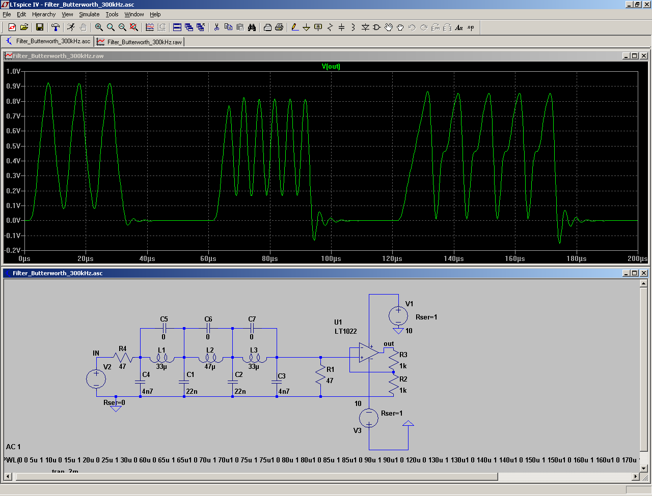

>Wie wirkt sich eigentlich genau der Q Faktor auf den Filter aus?
Teilweise drastisch! Wenn du bei einem fertigen Filter einfach den
Quell- und Lastwiderstand veränderst, also beispielsweise von 100R auf
300R, stimmt der Frequenzgang natürlich nicht mehr. Wenn er vorher ganz
glatt war, erhälst du jetzt eine erhebliche Welligkeit. Das ist aber
nicht schlimm, weil man das durch Anpassung der Ls und Cs ausgleichen
kann.
Am besten nimmst du einfach ein fertiges Filter, das du in einer
zuverlässigen Veröffentlichung findest. ELV z.B. hat schöne Filter in
ihren Schaltungen. Nimm TINA, o.ä., simuliere das Filter, dann bist du
auf der sicheren Seite.
Hhm, könnte knapp werden. Geht eigentlich nur in Verbindung mit einem
OPamp der zuverlässig 600R Lasten treiben kann. Ein TL082 kann nur 2k.
Dein BUF634 wäre ideal dafür...
Kai Klaas
> kann.
Ok, das habe ich schon in meinen Simulationen gesehen. Da ich den Filter
aber doch eh leistungsangepasst verwende, mit festen ohmschen
Widerständen an Eingang und Ausgang dürfte das doch eigentlich egal sein
(Zumindest weitestgehend, da ja die Widerstände auch Toleranzen haben).

Was heißt "fertiges Filter"? ;) Gibt da nette (teure) ICs mit Switched
Capacitor Filtern drauf, die sind genial. Leider aber auch schlecht zu
kriegen.
Ich habe hier den AADE Filter Designer. Damit geht das eigentlich
ziemlich problemlos. Daher auch die aktuellen Werte für den 400kHz
Butterworth Filter (der hier mal nur exemplarisch dargestellt sei. Denn
für 12 Bit ist die Dämpfung bei 1MHz zu wenig. 72dB sollten da ja schon
drin sein).

Hast Recht. Selbst bei 1k muss man schon mehrere Volt Output Swing
einbüßen (2.5V pro Rail). bei 500 Ohm Last sinds schon 5V pro Rail.
Aber an der Stelle einen BUF634 zwischenzuschalen, naja ich weiß nicht.
Dann lieber den Filter hochohmiger machen.

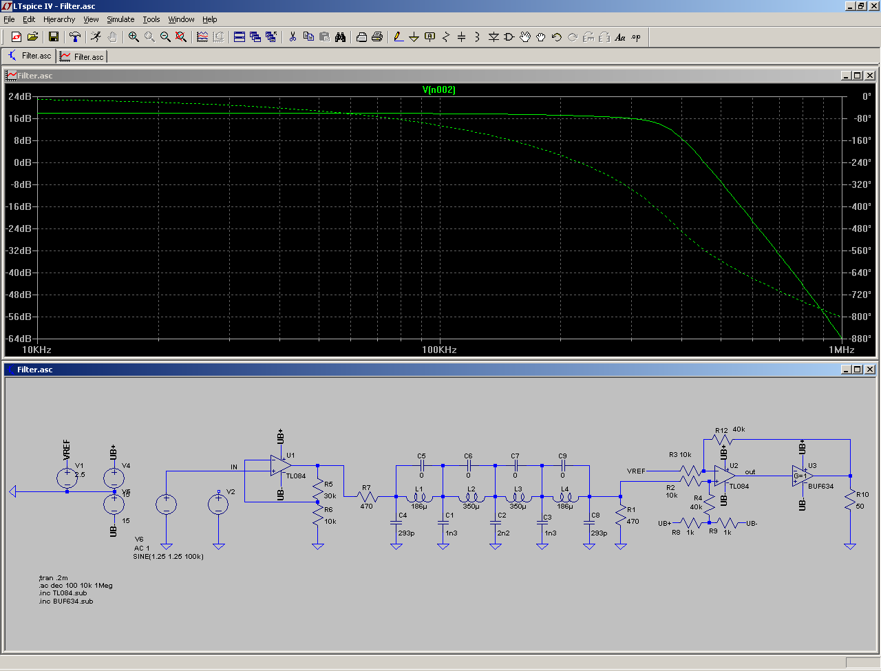

Die Idee mit der Simulation ist aber gar nicht mal übel. Im Anhang mal
die komplette Schaltung. Klappt wirklich schon sehr gut, muss ich sagen:
- Nachdem ich den Feedback hinten hinter den BUF634 gesetzt habe, ist
die Abweichung bei der niedrigen Last (50 Ohm = Kurzschluss am Ausgang)
um Längen kleiner geworden, als wenn man den im Open-Loop einfach hinten
anschließt

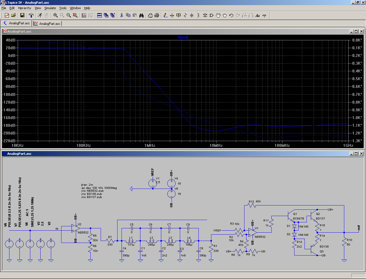

- Im Frequenzgang (Besonders beim Bypass) ist ganz klar zu sehen, dass
der TL084 (bzw. TL082) nicht wirklich geeignet ist, bzw. eher eine
Low-Cost Lösung darstellt. Nun bin auch ich überzeugt ;)
EDIT: Die Simulationen zeigen den kompletten Übertragungsverlauf. Also
der Messpunkt liegt ganz hinten.

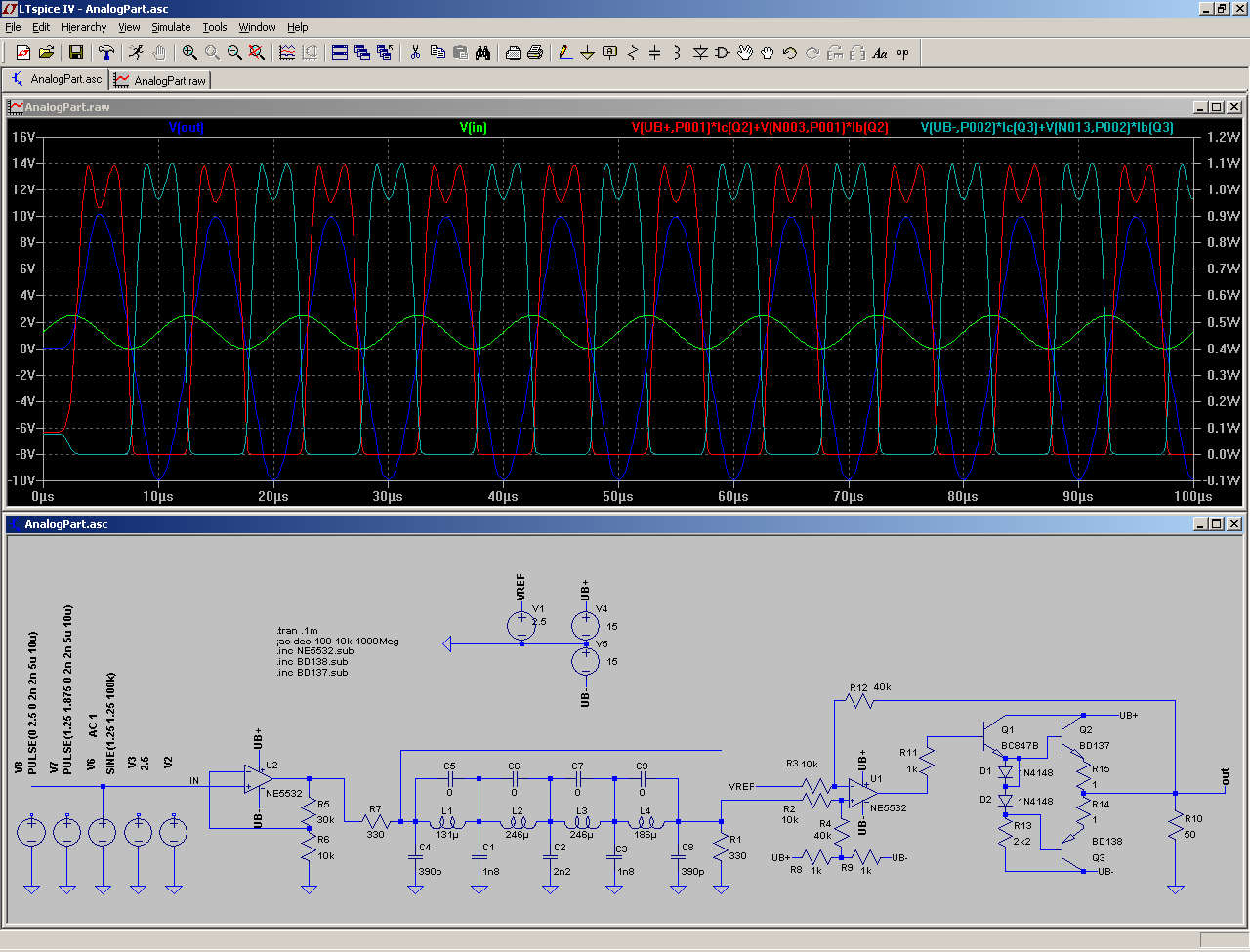

Wollte noch was loswerden: Mit einem stinknormalen NE5532 (Der dazu auch
noch 600 Ohm treiben kann) sieht es schon um Längen Besser aus.
Einzig die Slew Rate ist noch etwas klein für 100kHz Rechteck (20Vpp).
Aber das ist auch schon ne krasse Anforderung. Es sind jetzt ca. 4µs am
Ausgang. Sind also ca 5V/µs.
Ich bin jetzt auch dazu übergegangen die Endstufe diskret aufzubauen.
Braucht nicht wesentlich mehr Platz, ist aber günstiger.
Und die dynamischen Parameter sind immer noch bei weitem ausreichend.
Im Anhang mal die Simulationen.
Rechteck und Sinus sind für den Kurzschlussfall gezeichnet.
Ist die Endstufe denn kapazitiv belastbar?
Kai Klaas
Habe mal 100p bis 100µ Querbeet hinten (hinter den 50 Ohm
Innenwiderstand) drangehangen, da schwingt zumindest nichts. Allerdings
ist bei 100µF die Amplitude auch nicht mehr sehr hoch bei 100kHz :-D
(Sinus)
Beim Rechteck passiert auch nichts außergewöhnliches (Außer, dass die
Ecken verrundet werden).
Wo könnte man denn noch rum-messen? Ich würde ansonsten schon fast
sagen: Passt!
Ist D1 kurzgeschlossen?
D1 ist kurzgeschlossen, ja. Habe die Schaltung mit zwei Dioden in Reihe
im Internet gefunden, allerdings ist selbst bei keiner Last schon der
Strom durch die Transistoren so groß, dass die in Echt durchbrennen
würden. Mit einer Diode geht es besser. Vermutlich wäre dann die
Linearität (ohne Rückkopplung) schlechter, kann das? Aber durch den
Operationsverstärker, habe ich mir gedacht, wird das ausgeglichen.
Ganz ohne Dioden geht leider nicht, dafür ist der Operationsverstärker
wohl zu langsam. Da sind noch Verzerrungen im 0V Bereich zu sehen am
Ausgang.
Deswegen wollte ich erst mal im Layout beide Dioden vorsehen, wobei man
ja dann eine einfach überbrücken kann, wenn das dann tatsächlich besser
funktioniert.

>Mit einer Diode geht es besser. Vermutlich wäre dann die Linearität
Auch ein NE5532 kann nicht zaubern. Das Weglassen der Diode wird bei
kleineren Signalen wohl in größeren Ünernahmeverzerrungen resultieren.
Kai Klaas
Klar nicht ;-) Aber in der Simulation ist diesbezüglich auch bei
kleinsten Signalen nicht festzustellen (100mV Amplitude am Ausgang). Für
alles andere fehlt mir die Erfahrung.
Also wird man es wohl drauf ankommen lassen müssen ;-)
