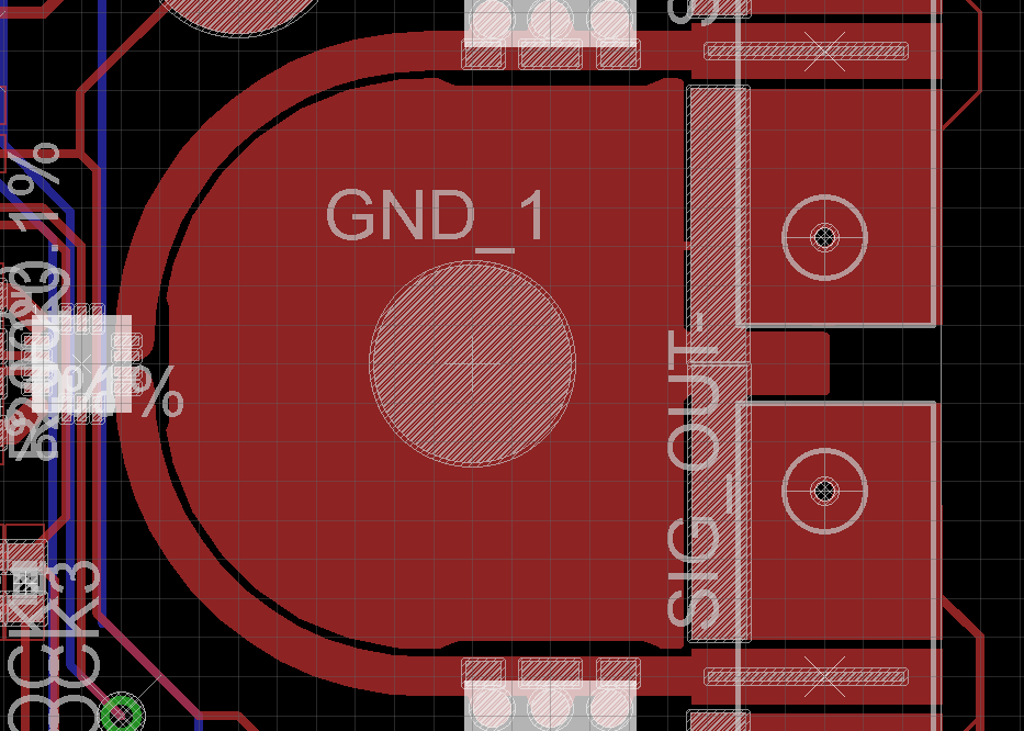

Wie verändere ich den Abstand von Masseflächen bzw allgemein von
Polygonen zu Bauteilen?
Im Anhang ist der Teil eines Layouts zu sehen. Der Abstand von den
Masseflächen zu den krummen Leiterbahnen (rechts im Bild) muss genau
200µm sein. Das klappt auch soweit nur sieht man, dass dort wo die
Bauteile auf den Bahnen sind, der Abstand an der gegenüberliegenden
Seite größer ist. Wie stelle ich ein, dass der Abstand zu den Bauteil
Pads genauso groß ist wie der zu anderen Leiterbahnen?

Hast du da Sperrflächen im Bauteil?

ISOLATE. Schau auch mal in die Hilfe von Eagle. Bei Polygonen geht auch
noch die Linienbreite mit ein. Und die Minimalabstände im DRC.
>Seite größer ist.
Blende mal den Layer trestrict ein und staune.
MFG
Falk
von EaglePolygon (Gast)
Sperrflächen...nicht das ich wüsste, ich habe die Footprints selbst
erstellt und einfach nur Polygone bzw Pads benutzt ansonsten kein
Schnick Schnack...
Ich hab nochmal ein Bild mit allen Layern gemacht, da ist zwar ein Rand
um die Pads, aber obwohl ich den jetzt auch auf die Leitung geschoben
habe, sind die Polygone immer noch nicht so wie ich sie will.
Mit Isolate habe ich die 200µm eingestellt, bei Spacing den normalen
Wert gelassen (wenn ich den ändere tut sich eh nichts).
Was könnte man sonst noch verstellen?

Wahrscheinlich hast du den falschen Layer für die Bauteildarstellung
genutzt. Die gehört in tplace. Wenn du Dimension erwischt hast, wirkt
das wie ein Platinenrand. Probier mal im DRC die Einstellung Distance ->
Copper/Dimensions zu ändern. Wenn sich was zuckt, ist der Fehler
eindeutig wie beschieben.
Spacing ist egal, das ist ein Parameter für schraffierte Flächen, nutz
man heute kaum noch.
Aus der Eagle-Hilfe zu POLYGON
"Isolate: Distance between polygon areas and other signals or objects in
the Dimension layer (default: 0). If a particular polygon is given an
Isolate value that exceeds that from the design rules and net classes,
the larger value will be taken. See also Design Rules under Distance and
Supply, respectively."
MFG
Falk

von Wolfgang R. (portside)
Wie oben schon erwähnt Linienbreite des Polygons erhöhen
Ich glaube nicht, dass das was bringt.
Ich würde lieber mal das mit dem Dimension-Layer überprüfen. Die
Gehäuseabmessungen, wie gesagt, mit tPlace erstellen.
Wenn du das nicht machst, dann hast du spätestens bei der
Platinenherstellung ein Problem.
Falk hats erkannt, vielen Dank.
Ich hatte die Bauteile mit einem Kasten im Dimension Layer gezeichnet,
wusste nicht, dass der für was anderes gedacht war. Habe die Dimension
Ebene durch tplace ersetzt und jetzt füllen sich die Polygone wie ich es
will. THX

Es hätte auch genauso gut eine Einstellung im DRC sein können.
Da kannst du den Minimalabstand für Wire/Wire, Wire/Pad, Wire/Via, etc.
jeweils getrennt einstellen. Normalerweise ist der Abstand Wire/Pad
größer als Wire/Wire was ebenfalls zu genau diesem Symptom führen kann.
