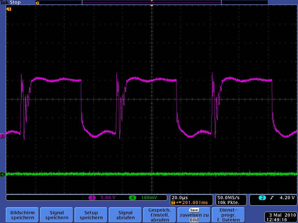

von Mille (Gast)
Anbei ein Bild von der Spannung am Drain des LSS Ausgangs.
Kann mir jemand einen Tipp geben vorher die Verzerrungen beim
Ausschalten des LSS kommen (verwende eine Freilaufdiode)?
LG Mille
Messfehler und/oder ungünstig geführte Masse.
In diesem Bild sind etliche Schwinger versteckt... :-o
von Mille (Gast)
Ich verwende nun einen 200R Gate-Widerstand und da sehe ich nach dem
Widerstand (am Gate) das selbe Verhalten. Vor dem Widerstand (am
Gate-Ausgang) ist der Rechteck noch schön...
Sollte eigentlich kein Messfehler sein...
Da dieser Messung wird der LSS nach dem Abschalten noch einmal kurz
durchgeschalten. Ist das, außer aufgrund eines Messfehelrs, noch
erklärbar?
>  Vor dem Widerstand (am Gate-Ausgang) ist der Rechteck noch schön...
Da koppelt wohl was vom Drain aufs Gate über und schaltet den Fet
nochmal ein...
Wie sieht das Bild mit einer Brücke statt des Gate-Widerstands aus?
von Seiner Einer (Gast)
Grüße...
Nach dem Oszi-Bild zuurteilen könnte es an der fehlenden Kapazität
parallel zu Gate und Source liegen. Wenn ich das richtig interpretiere.
Stichwort Miller-Kapazität
von Mille (Gast)
@Lothar: Das Bild sieht gleich aus, egal ob och 0R oder 200R drinnen
habe.
@Seiner Einer: Was bringt mir eine Kapazität zwischen Gate und Source in
diesem Fall? VOn welcher Größenordnung der C reden wir da?
lg mille
Danke, damit hat das Kind (m)einen Namen  ;-)
http://de.wikipedia.org/wiki/Millereffekt
Und dann hätte man dann einen kapazitiven Spannungsteiler...  :-o
Richtig wäre, hier die Ansteuerung so hniederohmig zu machen, dass der
Effekt nicht mehr störend auftreten kann. Ein Kondensator zwischen G und
S ist lediglich ein Tiefpass und sorgt für flache Schaltflanken (was
dann auch wieder dazu führt, dass der Miller-Effekt nicht so sehr zum
Tragen kömmen kann). Aber flache Flanken bei 1/70us = 14kHz sind für die
Verlustleistung nicht gut...
Ich würde hier mal das Layout näher ansehen.
Wie ist die Schaltung aufgebaut? Das muß besser gehen.
