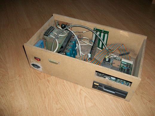

Wies der Zufall so will.
Meine Ex hat vor 3 Wochen beim Keller ausmisten das hier gefunden (Bild)
War mein 2.ter Recher. Der mit den beiden Floppy :-)
Z80 mit 128K (!) und CP/M 3.0
Als Gehäuse eine Pressspankonstruktion. Den riesen Trafo: weiß nicht
mehr wo ich den abgestaubt habe. Leider gabs da mal einen kurzen, als
mir ein Krokoklemmenkabel auskam und in ausgerechnet auf die 220V-Phase
fiel. Blöd nur das das andere Ende an der Masse angeklemmt war.
