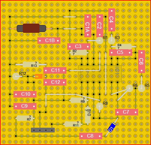

ich habe mehrere Platinen hier fertig, aber keine Ahnung wie ich da
Strom drauf krieg (bin absoluter Neueinsteiger...)^^
Die zu versorgenden Teile sind:
Arduino Duemilianove
http://www.robotfreak.de/blog/mikrocontroller/preiswerte-bluetooth-anbindung/44
http://rick.mollprojects.com/hrm/index.html
(meine Platine: siehe Anhang)

Irgendwas sieht an dem Entwurf komisch aus.
Die beiden Brücken, die durch den IC laufen, haben offene Enden. Soll
das so?
von Simon R. (gruenfink1111)
Die sind mit dem IC verbunden, der wird auf 7x7 gebracht (warum is egal,
war ein fehler von mir^^)...

Welche Schaltung? Du hast sie hier noch nicht gezeigt.
Die Beiden Schaltungen und der µC:
http://www.robotfreak.de/blog/mikrocontroller/prei...
Die Schaltungen brauchen definitiv 5 volt, nur ich hab eben keine
ahnung, was für ne batterie ich brauch, und wie ich die auf 5 volt
bekomm...

von Helmut L. (helmi1)
Nur ergibt sich die Frage ob seine Schaltung auf Lochrasterkarte auch so
funktioniert wie er sich das vorstellt. Mal grob die Schaltung
nachgerechnet hat er dort eine Gesammtverstaerkung von rund 100000 Fach.
Ob das auf einer einfachen Lochrasterkarte ohne GND Plane und
Abschirmung sauber funktioniert moechte ich mal bezweifeln.
was kann ich denn dagegen tuen? auf lochraster gebaut hab ich das
schon...
von Hannes J. (Firma: _⌨_) (pnuebergang)
Schon deshalb nicht, da die Schaltung auf der Lockrasterplatine nicht
dem Schaltplan entspricht.
Schaltung nachrechnen? Zu viel Arbeit. Ich habe einfach den in der
Schaltung angegebenen Verstärkungsfaktoren geglaubt :-)
An den OP: Beginn mit was Einfacherem.
Wo entspricht die denn bitte nicht dem Schaltplan??
Und was einfacheres machen, nein, das ist ein Schulprojekt (Facharbeit),
und halt leider mit wenig vorwissen in der richtung...
@Helmut
wenn du so viel erfahrung hast, kannst du mir denn einen tipp geben, was
ich ändern muss, damit das funktioniert?
von didadu (Gast)
> kenne halt die meisten Probleme
Der OP baut ja nur eine Schaltung nach, die andere schon mal auf LRP
gebaut haben. Siehe dessen Links. Das scheint dann ja wohl auch alles
nicht zu funktionieren.
Normalerweise ist das mit Lochrasterkarten schwierig da du dort keine
richtigen Masseflaechen hast. Und die sind nun mal wichtig fuer einen
Verstaerker mit so hoher Verstaerkung. Das beste waere es dafuer ein
Layout herzustellen.
Das naechste waere dann die ganze Schaltung in ein abschirmendes
Gehauese einzubauen um evenetuelle Netzeinstreuung auszuschliessen.
Dann sollten Ein und Ausgang der Schaltung moeglichst weit auseinander
liegen.
Naja, den HRM baue ich auf Lochraster, im Original wird der geätz, siehe
Bild auf der Website... Nur muss ich eben LR nehmen, weil ich nicht
ätzen kann...
von (prx) A. K. (prx)
Es gibt auch "HF"-Lochrasterkarten mit Massefläche. Bischen teurer.
@Helmut
Reicht es, wenn ich dicker verlöte?
Und ein abschirmendes Gehäuse wäre in dem Fall ehrlich gesagt
kontraproduktiv,denke ich, da die Schaltung ja ein Funksignal auffangen
soll...
Das Layout, was meinst du damit?
Noe.
Du brauchst Flaeche nicht Dicke.
>soll...
Schon mal in einem Empfaenger reingeguckt ? Da ist um den HF Teil jede
Menge Blech.
Eine geaetzte Leiterkarte.
Wenn du nicht aetzen kannst dann nehme eine Leiterkarte wie  A. K. sie
vorgeschlagen hat.
Das wird schon seinen Grund haben das er das nicht auf Lochrasterkarte
aufgebaut hat. Nicht jede Schaltung laesst sich auf Lochraster
verwirklichen.
Wobei beim Original auch keine Abschirmung ist...
Heißt das, ich kann das ganze vergessen, was ich gebaut habe?
Das sind dann so Sachen die einem verschwiegen werden
Du kannst es ja mal versuchen ob es klappt. Wenn nicht wirst du ein
Blechgehauese drum zimmern muessen.
Und die MAsse, was ist damit?
Wie gesagt A. K. hat dir dazu schon einen Tipp gegeben. Das sind
Prototypenkarten die eine durchgehende Masseflaeche haben.
Bei Reichelt nach "HF Laborkarte" suchen.
Ja, ich meinte bei der Platine, die ich schon gelötet habe, das ist
normales Lochraster...
Und es wäre ja schade, wenn ich die nicht nutzen kann... Bzw. jetzt neu
baue, obwohl sie mit einer kleinen veränderung gehen würde...
Eine Übereinstimmung der aufgebauten Schaltung mit dem Schaltplan ist
trotzdem anzuraten.
Und mal ehrlich, wer nicht mal weiß, wo in seiner Schaltung der Strom
anzuschließen ist, übernimmt sich und sollte ein paar Nummern kleiner
anfangen.
ICh weis wo der strom dran kommt, nur hatte ich bisher keine ahnung, wie
die seite der versorung, also der batterie auf 5 volt kommt...
und kann mir mal einer sagen, wo im lötplan der fehler sein soll??
von Karl H. (kbuchegg)
Gleich vorweg: Ich habs nicht kontrolliert
Druck deinen Lötplan aus
Druck das originale Schaltbild aus.
Dann nimmst du einen Stift und streichst auf jeweils beiden Ausdrucken
die korrespondierenden Verbindungen durch (oder malst sie nach). Wenn
etwas übrig bleibt, hast du deinen Fehler.
Ansonsten: Probiers einfach mal aus. Für erste Versuche hat man sowieso
immer ein kleines 5V Netzteil parat, ansonsten geht das nämlich schnell
ins Geld wenn die Batterien die Erprobungs und Testphase durchstehen
müssen.
