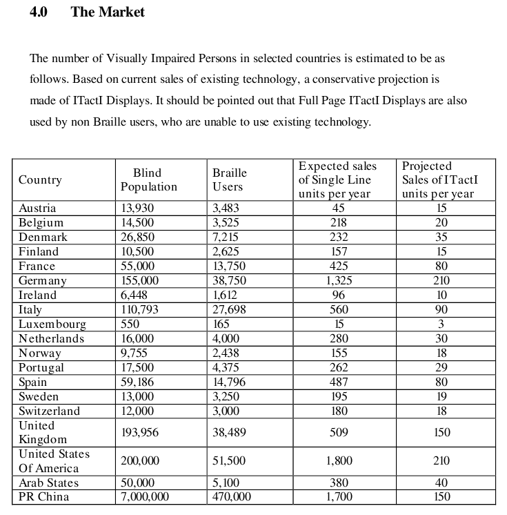

> So gross ist der Markt nicht. 2005 Gesamtzahl blinder Personen ca > 155Tsd. brailleproduktenutzer ca. 38750 Pers. Der Markt ist groß genug (WHO: 37 Millionen Menschen weltweit). Was fehlt ist eine Initiative wie OLPC die Geräte wie z.B. das http://www.hyperbraille.de/ in großen Stückzahlen fertigt und entsprechende Unterstützung anbietet. > In kenntniss das es sich nicht um einen Laptop für Blinde handelt gibt > es dennochoch eine ungefähre Vorstellung was derartige Gerätschaften > kosten. > Erwartete Abnahme des "blindendisplay" pro Jahr 210 Stück, einzeilige > Variante 1325 Stk. > > Bilde sich jeder selbst sein Urteil.

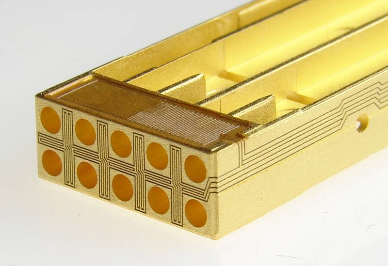

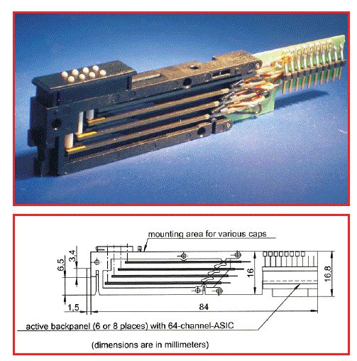

Beitrag zur Technik, man beachte auch die Abmessungen. http://www.imat.hsg-imit.de/kompetenzen-arbeitsgebiete/sensoren-und-aktoren/touch-sensoren/ http://www.metec-ag.de/produkte.html Aus 08/09 stammend sollte das noch halbwegs aktuell sein. http://www.ims-chips.com/exe/show_pdfbyid.php/IMS_Infomappe_de.pdf?publicationid=674&doctyp=1 Seite 3, Prototyp eines interaktiven Displays. adfix schrieb: > Kann doch nicht sein, oder ? > > Es gibt doch bestimmt alles <1000€. > Hat nicht sogar Klaus Knopper ein Knoppix für Blinde ? http://www.incobs.de/produktinfos/screenreader/open_source/index.php # Fazit: Auf dem jetzigen Stand der Entwicklung ist ein professionelles Arbeiten mit SUE nicht möglich. Test 2008/2009 Open Source-Screenreader NVDA und Thunder Unser Fazit: Beide Open Source-Screenreader sind für die Nutzung am Arbeitsplatz nicht geeignet etc.,etc.
