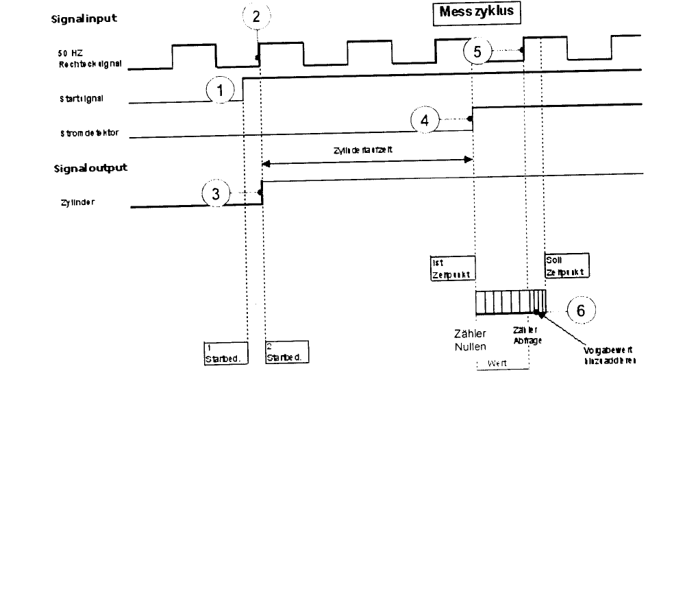

von Jar (Gast)
1- Das Programm soll auf Startsignal von dem Taktgeber gewartet.
2- Es wird dann auf den nächsten Nulldurchgang der
Prüfspannung(Komparator) von negativer zu positiver Halbwelle gewartet.
3- Das Stromdetektorsignal kennzeichnet den Einschaltzeitpunkt.Mit der
Signalflanke des Stromdetektorsignals wird der Zählerstand von Timer 1
auf "0" gesetzt.
Das programm ist Phasensynchronsteuerung für universellen Einstaz an
Prüfständen mit pneumatischen Aktoren.
Ich hoffe ihr könnt mir helfen, weil ich schon seit paar Wochen keinen
Weg mehr finde.
Danke im Voraus :)

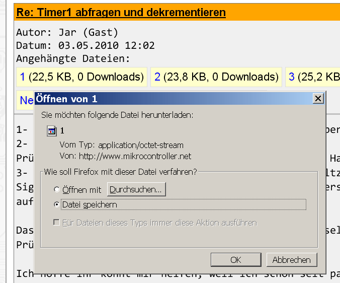

von Stefan B. (stefan) Benutzerseite
Jar, was soll ich machen?
von Jar (Gast)
nur wenn ich wüsste :)
soory ich hab das Bild ja nur als PNG hochgeladen was ja von mir
verlangt wurde ...
> verlangt wurde ...
Nur nebensächlich: Hast du auf deinem PC die Dateiendungen PNG
ausgeblendet oder überhaupt nicht verwendet? Im Moment kann ich mir
nämlich nicht erklären, wie die beim Upload innerhalb der Forensoftware
verloren gehen konnten (Bug?).

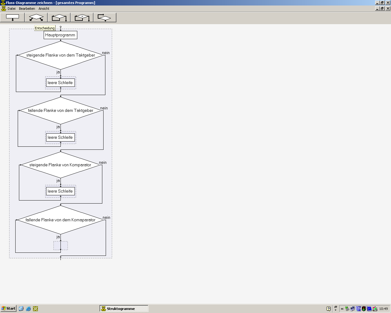

von Karl H. (kbuchegg)
Deine Flankenerkennungen sind alle falsch rum
Die for Schleife mit dem Korrekturwert ist immer noch eine 0-Operation.
Was ist dieser Korrekturwert überhaupt?
Was macht er?
Was stellt er dar?
Ist das eine Zeit, oder Äpfel oder Birnen oder ... ?
Nachdem die Sache mit dem Flussdiagram noch nicht wirklich gegriffen
hat, geh doch noch einen Schritt zurück: Beschreibe in Worten welcher
Ablauf gelten muss. Vergiss den technischen Brimborium und benutze deine
eigenen Worte. Nummeriere die einzelnen Schritte durch, damit du dich
auf sie beziehen kannst
Also
1) auf fallende Flanke vom Taktgeber warten
2) auf steigende Flanke vom Komperator warten
3) ...
4) ...

> Korrekturwert ist die Zeitdifferenz zwischen mein Istzeit und Sollzeit
Es geht um Schalter, die mit einem bestimmten Phasenwinkel betätigt sein
sollten.250V AC 50Hz, dies wird durch ein externe Schaltung
digitalisiert(Komparator)und als Eingang für dem Microkontroller
benutzt.
wenn der Schalter betätigt ist, es gibt eine externe Schaltung mit
Stromdetektor, der mir eine steigende Flanke liefert, wenn strom durch
den Schalter fließt.

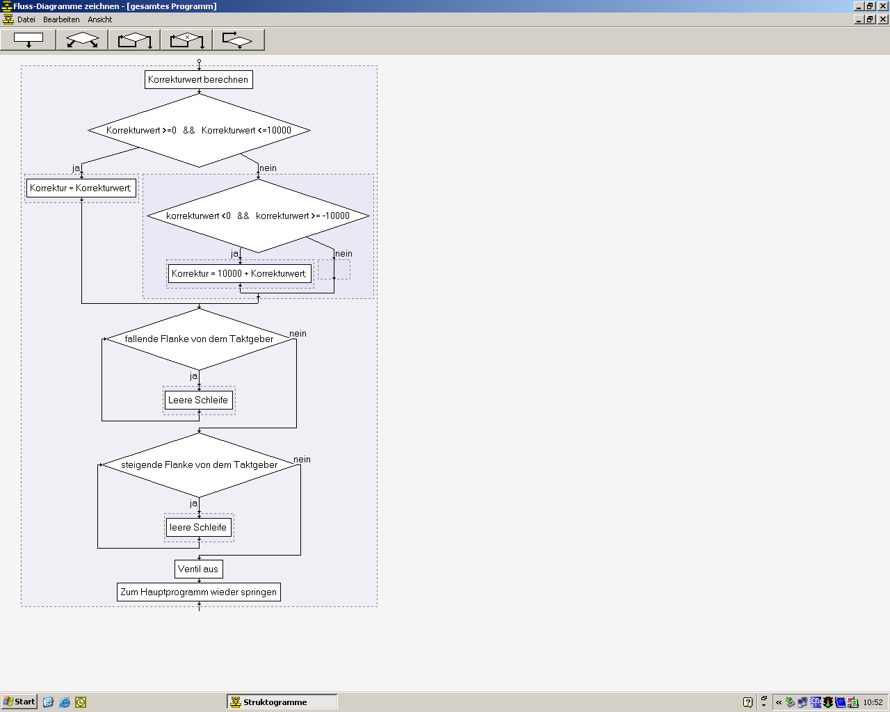

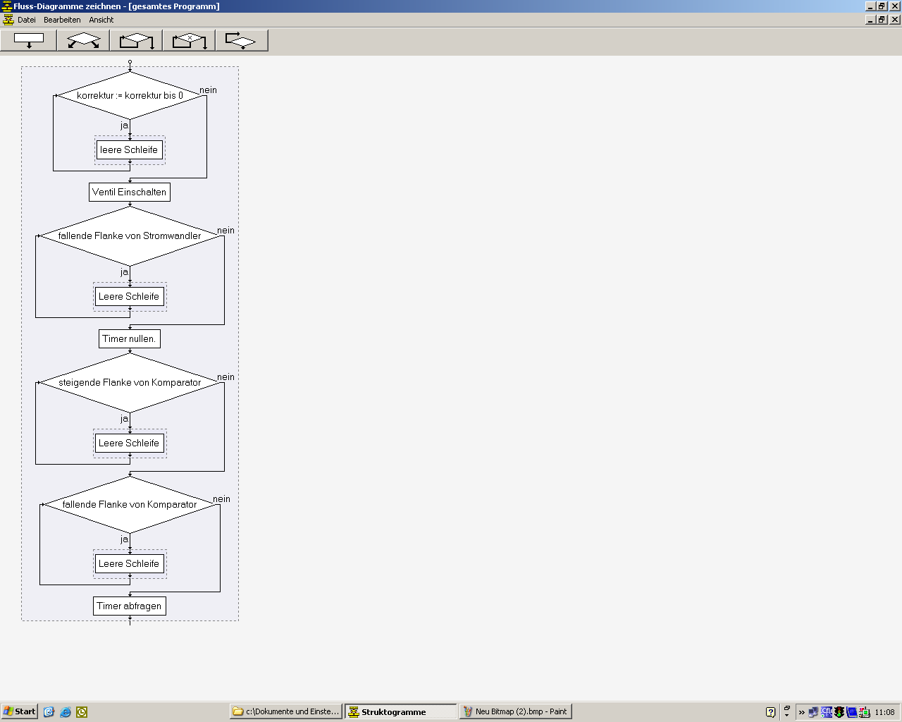

0) Sollwinkel lesen und zeitlich umrechnen
3) korrektur dekrementieren bis 0 wird
4) Ventil einschalten
5) auf steigende Flanke vom Stromwandler warten
6) Timer1 nullen
7) auf steigende Flanke vom Komparator warten
8) Timer1 abfragen
9) Korrekturwert berechnen Korrekturwert = sollzeit - istzeit
10) wenn Korrekturwert >=0 und Korrekturwert <=10000 ist dann bleibt
korrektur wert gleich und in Korrektur gespeichert
11) wenn Korrekturwert <0 und Korrekturwert <= -10000 ist dann wird neue
korrekturwert berechnet und in Korrektur gespeichert
12)  auf steigende Flanke vom Taktgeber warten
13) Ventil ausschalten
Ein Beispiel damit es klarer wird :
Korrekturswert >0
soll_winkel = 120°
Ist_Winkel = 30°
Korrekturswert = soll_winkel - Ist_winkel  = 120°-30° = 90° > 0
nächste schritt er dekrementiert 90° und die 90°+30° ist 120°, deshalb
sollte bei 120° treffen.
Korrekturswert <0
soll_winkel = 30°
Ist_Winkel = 120°
Korrekturswert = soll_winkel - Ist_winkel  = 30°-120° = -90° < 0
neue Korrektur Berechnung Korrektur = 360°+(-90°) = 270°
nächste schritt er dekrementiert 270° und die 120°+270° ist 390°,was
eigentlich 30° entspricht, deshalb sollte bei 30° treffen.
Jar schrieb:
>>>>>>>>>>> wieso sind sie falsch rum???
Weil zb das hier
    // steigende Flanke von dem Komparator warten
     while (!(PIND & (1 << PD1)))
     while ((PIND & (1 << PD1)))
nicht auf eine steigende Flanke wartet.
Gehs in Gedanken durch.
Angenommen PD1 sei 0
Das ist genau die Bedingung, damit die erste Schleife wiederholt und
wiederholt und wiederholt.
Die erte Schleife läuft also so lange, wie PD1 auf 0 ist.
Die 2-te Schleife ist genau die Umkehrung. Sie wird so lange wiederholt,
wie der Pin PD1 auf 1 ist. Verlassen wird sie erst wenn PD1 wieder auf 0
geht.
Und jetzt mal in einem Zeitstrahl
     1                    +------------------+
  PD1                     |                  |
     0  ------------------+                  +-------------
       111111111111111111122222222222222222222
Die 1 und die 2 markieren, welche Schleife gerade läuft, wenn das Signal
den beschriebenen Zustand hat.
Am Ende kommt man irgendwann aus der 2.ten Schleife raus. Tja, nur
leider: Dazu muss das Signal an PD1 von 1 auf 0 wechseln. Und das ist
nun mal eine fallende Flanke und keine steigende.
Da du aber sowohl in deinen Beschreibungen als auch im Kommentar an
dieser Stelle immer von einer steigenden Flanke sprichst, denke ich,
dass in diesem Fall tatsächlich Beschreibung und Kommentar richtig sind
und der Programmtext falsch.
Dasselbe in grün, nur anders rum, für alle anderen Flankenerkennungen.
> 6) Timer1 nullen
> 8) Timer1 abfragen
Du hast wieder nur das hingeschrieben, wie deiner Meinung nach das
Programm arbeiten soll. Das ist aber etwas anderes als Beschreiben was
es in der Lösung zu tun gibt, wie die Aufgabenstellung überhaupt ist.
zb dieser Punkt hier
Der ist unsinnig.
Mach den korrektur Wert 0 und du hast das gleiche Ergebnis.
Was du höchst wahrscheinlich willst:
Eine bestimmte Zeitdauer x abwarten, wobei das x sich aus dem Inhalt der
Variablen korrektur in Millisekunden (Mykrosekunden?, Nanosekunden?,
Sekunden? Stunden? Tagen?) ergibt.
Das ist aber etwas komplett anderes!
Deines spricht von einer Operation, von der man nur sagen kann, dass sie
am Ende in korrektur einen Wert von 0 hinterlässt. Meine Beschreibung
legt aber das Augenmerk auf etwas ganz anderes! Da steht im Vordergrund,
dass eine kleine Wartezeit eingelegt werden soll und es wird
beschrieben, wie lange diese Pause sein soll. Wie hingegen diese Pause
realisiert wird, schreibe ich in der Beschreibung der Aufgabenstellung
nicht hin. Das interessiert an dieser Stelle (noch) überhaupt nicht. Ich
konzentriere mich darauf, das das Programm eine Pause einlegen soll und
ich konzentriere mich darauf, was es zu dieser Pause zu sagen gibt.

ich werde versuchen so gut wie möglich die aufgabe zu beschreiben :
Eingangsignale für Mikcrokontroller :
---- Der Soll-Winkel wird durch 3 Hex Schalter ermittlet.Der
einstellbare Winkelbereich beträgt zwischen 0° ...360°.Die Werteingabe
wird durch Codierschalter gegeben.
---- taktgeber : SPS signal liefert Einschaltzeitdauer und
ausschaltzeitdauer. meistens 2s Einschalt 2s Ausschalt.
---- Komparator : Aus dem Sinusverlauf der Prüfspannung (50Hz;20ms)wird
ein Rechtecksignal von gleichen Frequenz genereriert. Dies wird als
Referenzgröße für den Einschaltzeitpunkt.
---- Einschalzeitpunkt : Der Zeitpunkt des Einschaltens bestimmt den
Ist-Phasenwinkel, welcher als Regelgröße mit Soll-Phasenwinkel
verglichen wird.
Dafür gibt ein Stromwandler.
 Für Bitmap_4 :
1) Es wird auf das Startsignal von dem Taktgeber gewartet.
2) Nulldurchgang :Es wird auf den nächsten Nulldurchgang der
prüfspannung von negativer zu positiver Halbwelle gewartet. Mit der
Signalflanke des Nulldurchgangs wird das Startsignal an das Magnetventil
gegeben(3)
4) Stromdetektorsignal : Das Stromdetektorsignal kennzeichnet den
Einschaltzeitpunkt. Mit der Signalflanke des Stromdetektorsignals wird
der Zählerstand von Timer1 auf "0" gestezt. Der Timer wird im 500KHz
Takt erhöht. Dadruch kann die Zeit bis zum nächsten Nulldurchgang auf
0,002ms genau gemessen werden.
5) Nulldurchgang : Mit dem nächsten nulldurchgang von negativer zu
positiver Halbwelle wird der Zählerstand von Timer1 abgefragt. zu diesem
Wert wird im nächsten Schritt ein Wert hinzuaddiert, der Sollwinkel
entspricht (6)
Der so ermittelte Wert dient im nächsten Zyklus als Korrekturzeitwert.
Er wird in einem Register abgelegt.
 Für Bitmap_5 :
ab nächste Schleife wird das Prorgramm so laufen :
prüfspannung von negativer zu positiver Halbwelle gewartet. Mit dem
Nulldurchgang wird der im vorherigen Zyklus ermittelte Korrekturwert
dekrementiert.
bei jedem Durchlauf der Zählschleife wird um ein Inkremend verringert.
Ist der Wert "0" erreich, wird das Startsignal an das Magnetventil
gegeben (4)
