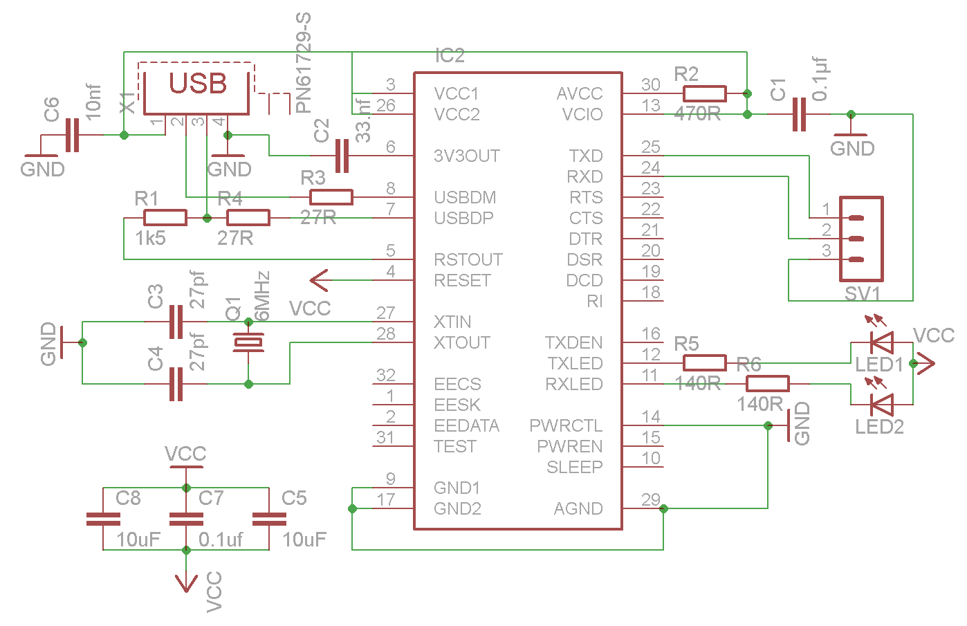

Moin moin, ich hab mir gestern Abend mal nen Schlatplan für nen FT232BL
gemacht, könntet ihr mal drüber schauen ob dass so passt?

Du hast 4 Kondis vergessen.
1x 10nF direkt am USB Anschluss bei der +5V Leitung
und 2x 0,1µ und 1x 10µ nah am FT Chip. Theoretisch gehts auch ohne (auch
wenn mich manche für diese Aussage lynchen ;))
Edit: Und achja - Vorwiderstände an den LED's nicht vergessen ;)

Gibt es einen besonderen Grund, warum du einem FT 232B statt einen FT
232R nimmst? Der "R" hat ein paar von den sonst noch nötigen Bausteinen
schon intern. (z.B. Quarz, EEPROM)
Das vereinfacht den Schaltplan.

Die 10nF sind jetz auch drin, aber wo sollen 2x 0,1µ und 1x hin?
Hab das Datenblatt da, und die einfach so übernommen^^

die 3 Kondis die dir noch fehlen sind links unten bei dem Schaltplan.
Die gehören (wie schon erwähnt nah an den FT) zwischen VCC und GND.

Im Anhang auf Seite 15, so hab ichs gemacht, ich check nich wo ich noch
C's hinmachen soll.
Dass die so wies geht an Chip kommen is ja eh klar, hoff ich jedenfalls.

Das Bild - die 3 Kondis sind markiert ;)
Edit: Ohh man .... Wenn ich deine Schaltung genauer angeschaut hätte,
hätte ich gesehen das die schon drin sind...
Gut ich denke so passt es (auch wenn ich nur mit dem 232RL erfahrung
habe )

Achsoooo, da stimmen die Werte nich.
Hab 10 mal das angeschaut und nie was falsches gefunden.
Gut dass es euch gibt!
Danke für deine Hilfe, werd mich dann nahcer mal dran machen das ding
aufzubauen.
Im Anhang die verbesserte Version, hoffe jetz passt alles.

Ganz oben fehlen die 2 Verbindungspunkte in der Stromzuleitung VCC zum
Chip. Links unten hängen die drei Cs beidseitig an VCC.

an den AVcc-Pin muss auch noch ein Kondensator 100nF nach GND, so wie im
Datenblatt gezeichnet. Sonst könnte es Probleme mit der PLL geben.

Der Test Pin gehört an Masse.
